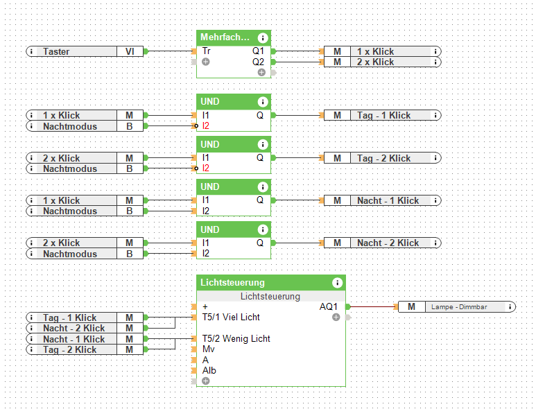

    also ich habe auf dem Bild folgendes Szenario.
    Ich komme Tagsüber in das Zimmer und mit 1x Schalten geht Lampe auf 100%.
    Ich komme Tagsüber in das Zimmer und mit 2x Schalten geht Lampe auf 10%.
    Ich komme Nachts in das Zimmer und mit 1x Schalten geht Lampe auf 10%.
    Ich komme Nachts in das Zimmer und mit 2x Schalten geht Lampe auf 100%.
    So gefällt es meiner Frau am besten. Wie kann ich es denn jetzt einfach programmieren, dass wenn jetzt Tagsüber 2x geklickt wurde und ich jetzt das Licht wieder ausschalten will ich eben nur ein mal betätigen reicht. Weil so würde er ja erst mal in den Modus 100% gehen und dann bei einem weiteren Klick auf 0%.
    Das gegenstück natürlich auch für Nachts :-)
    Ich denke klar kann man das über den Status abfragen ob die Lampe nun 10% oder 100% hat aber dann müsst ich ja gefühlt 20 und/oder Verknüpfungen bauen. Geht das nicht einfacher?

    Das sollte mit einem UND wie folgt machbar sein:
    Merker 1 x Klick an I1 von UND
    AQ1 oder AQs von Lichtsteuerung an I2 von UND
    Q von UND an R von Lichtsteuerung

      Danke dir. Ich hab mal wieder zu kompliziert gedacht
