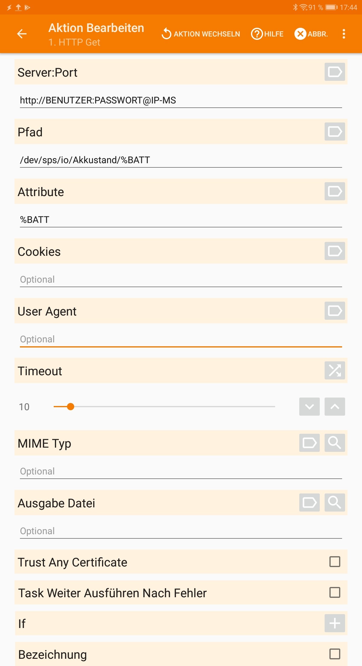

      Hab's nun mit Tasker geschafft.
      Hier mein Lösungsweg:

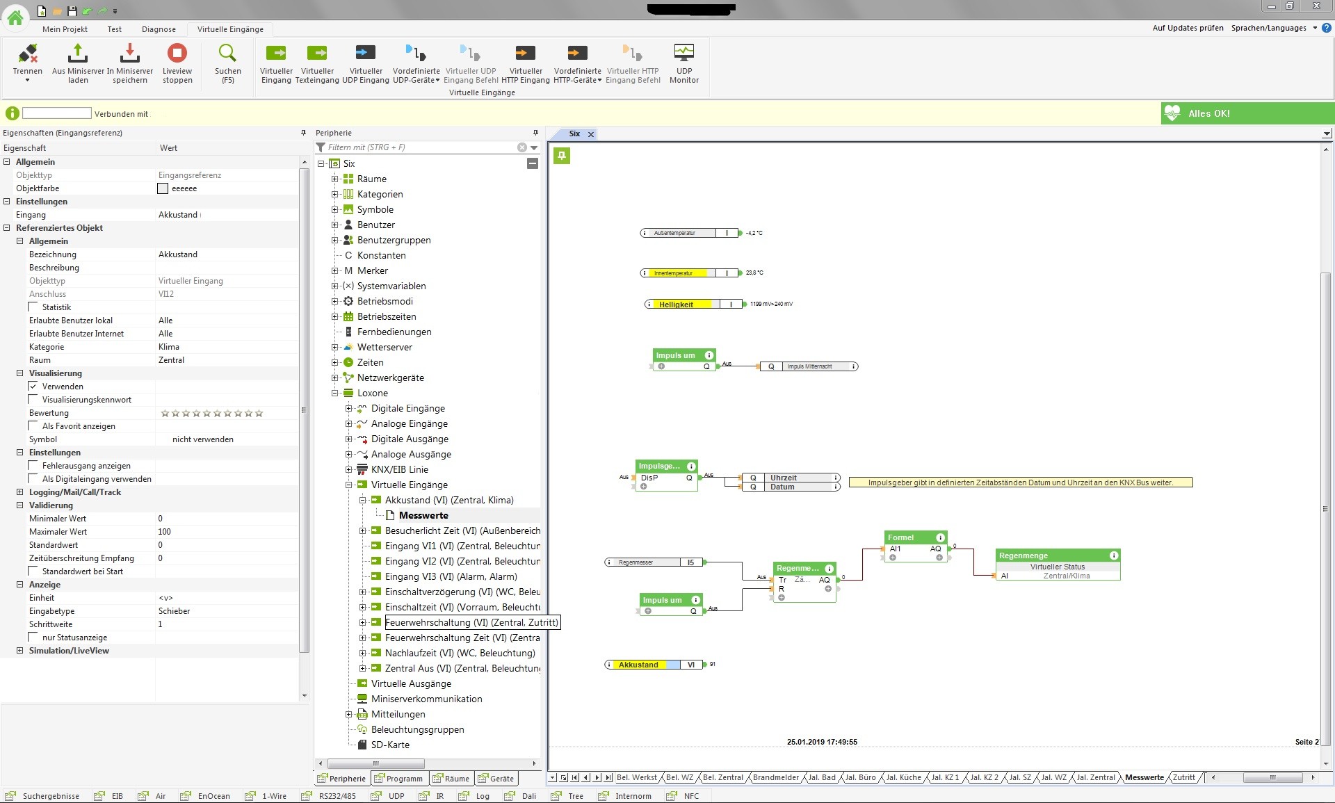

      • In Loxone ein virtuellen Eingang erstellen
      • In Tasker ein Profil erstellen: Akkustatus, Ereignis > Laden > Akkustand geändert
      • In Tasker einen Task erstellen: Akkustand
      • Dann eine Aufgabe Netzwerk > http GET
        • Server:Port = http://Benutzer:Passwort@IP-Miniserve:Port (Falls Port nicht 80)
        • Pfad = /dev/sps/io/BezeichnungVirtuellerEingangLox/%BATT (%BATT ist die Variable in Tasker die den Akkustand enthält, also genau so eingeben)
      Ergebnis: Der Eingang sollte den Akkustand anzeigen, den Ihr dann weiter verarbeiten könnt
      Weiterverarbeitung dann in Loxone: Virtueller Eingang an einen Schwellwertschalter und diesen an einen Digitalen Ausgang des Miniservers.
      Dort wird das Ladegerät des Tablets angeschlossen.
      Danke für eure Hilfe!

      harrythebiker habe es mal so versucht, leider sendet mein Tablet nichts an Loxone.
      Also Eingang habe ich Virtuellen Eingang "Akkustand"
      Tasker habe ich das Profil Akkustatus mit dem Task "Akkustand"
      Leider bekommt mein Loxone keinen Input.
      Benutzer und PW habe ich einen neuen normalen Loxone Benutzer angelegt.
