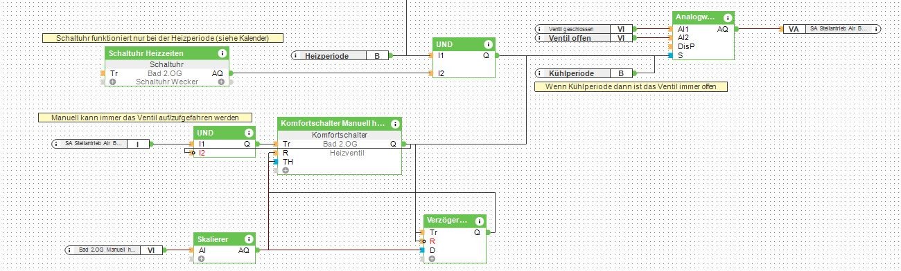

    Ich steuere mehrere Heizkörper mit Air-Stellantrieben und dem Auto-Heizmodus. So weit, so gut.
    Jetzt möchte ich die Taste der Stellantriebe so konfigurieren, dass ein Doppelklick das jeweilige Ventil für 30 Minuten komplett öffnet. Danach soll das Ventil wieder in den Auto-Heizmodus zurückkehren.
    Wie schaffe ich das? Ich bin für jede Hilfe dankbar!

    Ich würde einen einfachen Click nehmen,
    bei meinem Air Antrieb geht die Taste relativ schwer zu drücken und habe es über einen 1-fach click gelöst.
    Nur ohne dem Raumregler.
    Die Schaltung kann ich dir raussuchen
    Verwendest du den Intelligente Raumregelung ?

      Ja, die intelligente Raumregelung. Danke!!
        • 4071
        Hier meine Schaltung

          Hast es hin bekommen mit der Anleitung?
          Wennst noch Infos brauchst, einfach melden.
