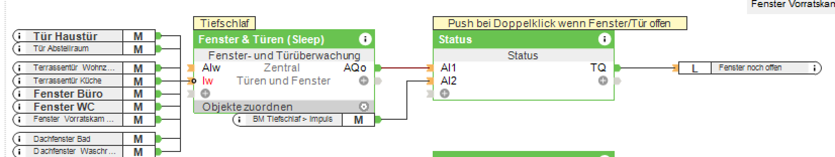

          • 4044
          Auf den Zentralbaustein Impuls hängst einen Merker mit diesem Impuls kannst den Statusbaustein aktivieren. Wenn 1 dann soll Benachrichtigt werden.

              Hi, gibts die Möglichkeit den Status auch über einen Tasterdruck abzufragen? Ich nutze nicht den Dreifachimpuls um alle Lichter auszuschalten sondern hab nen physischen Taster an der Haustür, der als digitaler input auf "R" des zentralen Lichtbausteins läuft. Denselben Taster würde ich gerne nutzen um die Benachrichtigung ob noch Fenster offen stehen auszulösen, da dieser von der Familie nur genutzt wird wenn alle das Haus verlassen. Danke.
                t_heinrich kommentierte
                Sorry, verstehe deinen Kommentar nicht.
                A1 muss gleich/größer eins sein; dann ist ja ein Fenster offen.
                A2 bekommt einen Impuls von meinem Taster, ist also auch eins.
                In dem Moment, wo A1 und A2 größer 0 sind, bekomme ich meine Meldung.

            • TrialErrorExpert
              • 27.12.2020
              • 8
              Falls es jemand interessieren sollte, ich habe diesen Baustein mit der Fensterprüfung bei mir erweitert. Mein Taster steuert jetzt wenn wir das Haus verlassen das so:
              - Alle Lichter aus
              - Prüfung und Auswertung offene Fenster/Türen mit Push Notification danke t_heinrich
              - Aktivierung und automatische Abschaltung bei Rückkehr der Anwesenheitssimulation (notwendig bei mir ist dafür ein Haustürsensor)
              (nur zur Anmerkung, bei möglichen Einbrechern durch die Haustür geht der Loxone konfigurierte Alarm zwar los, die Anwesenheitssimulation aber aus, ist aber okay für mich)
              Die Auslöseverzögerung bei mir unten links zur Anwesenheitssimulation hab ich auf 60 sek gestellt, das funktioniert bei mir gut.

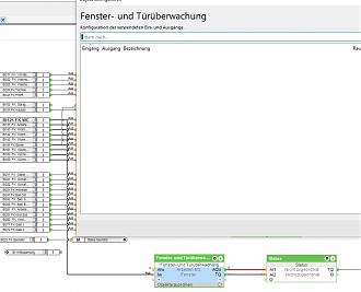

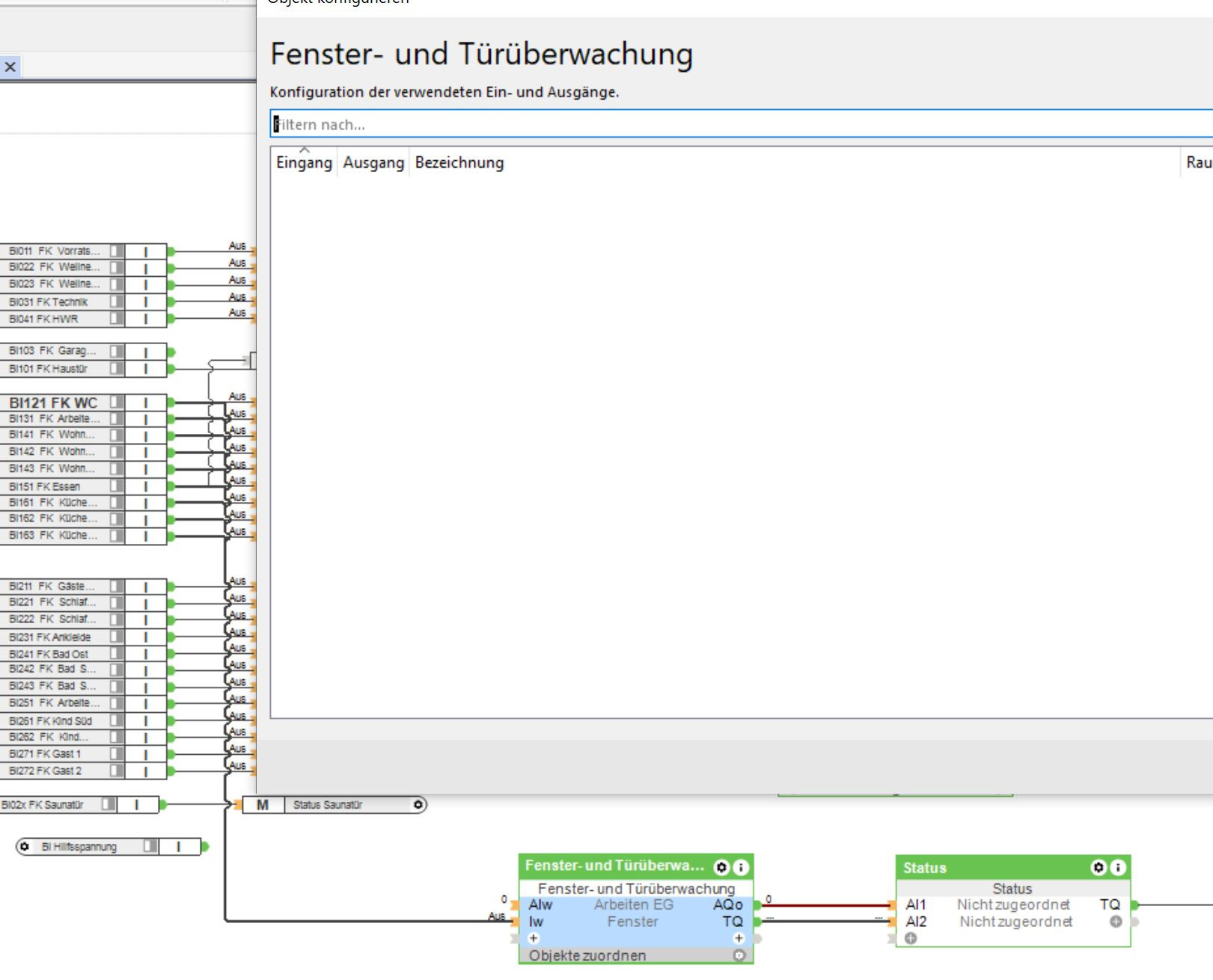

                Ich hole den Thread nochmal hoch.
                Ich nutze den Fensterbaustein nun das erste mal, habe das vorher manuell gelöst (aber nicht ganz so informativ).
                Wenn ich meine Binärkontakte alle Iw anschließe, sehe ich an den Ausgängen die korrekten Informationen. Allerdings wurstet er mit am Ausgang TQ einen etwas zu langen Text zusammen (zb "Arbeiten EG Fenster Arbeiten EG geöffnet".
                Wenn ich Doppelklick auf den Baustein klicke, sollte man die Ein/Ausgänge laut Anleitung konfigurieren können (vielleicht ja auch den "Text?"), aber der Screen ist bei mir komplett leer. Wie kann das sein?

                • HRA
                  • 1045
                  Ich glaube du verstehst hier etwas falsch
                  In der Konfig-Oberfläche des Bausteins kannst nur "Loxone-Geräte" direkt anbinden ohne daß du diese an den Eingängen außen anprogrammierst (z.B. Fenster-AIR-Kontakt).
                  Ist bei vielen Loxone-Bausteinen so, ob man gut heist und nutzt oder nicht ist jedem überlassen
                  Gruß HRA

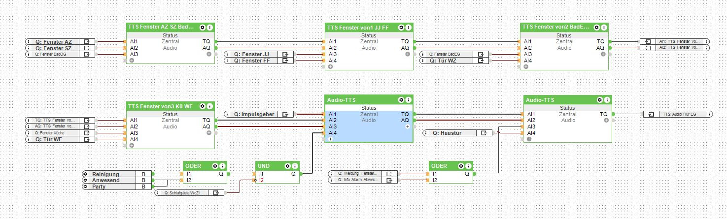

                    • HRA
                      • 1045
                      Also ich habe die Nachricht selber bei mir Selbst erstellt im Statusbaustein
                      Nehme einfach die Zahl aus dem Fensterbaustein an AI1 + das triggersignal (Abwesendtaster o.ä.) an AI2 und schreibe dann im Statusbaustein als Text wenn AI2=1 "Es sind noch <v1> Fenster offen"
                      oder so habe ich es gemacht:
                      als Statuskette aufgebaut und kann somit jedes Fenster einzeln betrachten (ansagen), der letzte Status hat die höchste Prio und geht direkt zum TTS des Audioservers
Ansichten: 1522
Größe: 316,0 KB
                      Gruß HRA
                      • Chrissi
                        • 24.09.2015
                        • 162
                        Der Fensterbaustein gibt als Textausgang die Beschriftung der Eingänge aus, also musst du die Beschriftung anpassen bzw. kürzen.
                        z.B bei Fenster Arbeiten: Den Eingang nur mit Fenster beschriften und den Eingang den Raum Arbeiten zuordnen.
