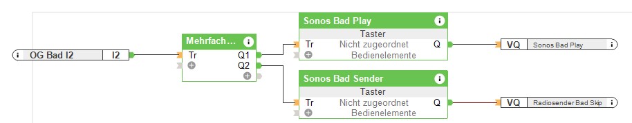

    versuche über den Loxone Touch folgende Funktionen für Sonos4Loxone zu realisieren
    I2 = Play => Klappt
    I5 = Stop => Klappt
    I2 Doppeklick = nextradio/nextpush klappt nicht.
    Hab die Funktion versucht mit dem Baustein "Mehrfachklick" zu realisieren. Dabei kommt es mir vor, als ob die Signale mehrfach über den digitalen Ausgang gesendet werden. Parameter für den Mehrfachklick sind Standard: M:0,35 und T:0,1. Ist der Mehrfachklick eigentlich der richtige Baustein oder geht das eleganter? Hatte auch überlegt Vol +/- mit Langzeitklick zu realisieren aber vielleicht geht das auch elganter?
    Die Eingabe via Browser funktioniert. Da schaltet das Plugin auch immer zum nächsten Sender.
    Hier der Befehl im Browser: http://<IP>/plugins/sonos4lox/index.php?zone=bad&action=nextpush
    Ein Screenshot der Konfig ist im Anhang.
    Schon einmal Danke und Grüße

    Such hier im Forum mal nach "Sonos Tastenstandard, da gibt es ein super Beitrag / Anleitung zu!!! 👍
    Grüße, Martin
