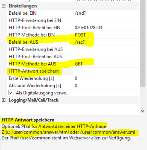

    Hallo Loxone Config profis,
    ich habe aktuell ein kleines Einbingsprojekt am Laufen.
    Ich sende gewissen Daten via HTTP POST über Loxone (bzw. in meinem ESP8266 Webserver Webfrontend).
    Im Anschluss nach dem senden setze ich noch einen GET Request ab um die Antwort des Teilnehmers zu erhalten. Im Webfrontend kann ich die Daten des Response weiter verarbeiten....in Loxone möchte ich dasselbe tuen.
    Laut dem Loxwiki Eintrag ist es nicht möglich den Response zu verarbeiten: siehe https://www.loxwiki.eu/display/LOX/H...+Loxone+senden
    Ist dem wirklich so? Wie ich das lese können unter "HTTP Antwort Speichern" die Daten gespeichert werden.
    Hier mal ein Screen von den Einstellungen:
Ansichten: 2818
Größe: 78,7 KB
    Hat jmd evtl. ähnliches realisiert? und kann mir sagen wie ich an den Antwort String komme?
    Im Loxone Monitor ersehe nach dem Filtern auf "htc" die Antwort, geht nur noch um die Anzeige in der Visu....
    Für Hinweise wäre ich dankbar..

    Es gibt eine Notlösung:
    Man kann das Feld HTTP Antwort Speichern nutzen.
    Hier vergibt man einen Namen. Die Datei kann man dann auch auslesen.
    In meinem Fall kalppt das ganz gut.
    Wichtig zu wissen der Eintrag wird immer wieder überschrieben.
      ... auch wichtig zu wissen - die entsprechenden Schreibvorgänge 24x7 auf die SD reduzieren deren Lebensdauer.
