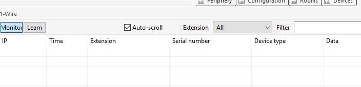

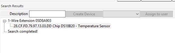

    26-2-2019 Update: Ich habe festgestellt, dass in der Suchfunktion der Loxone-Konfiguration 1Wire eingegeben werden konnte. Wenn Sie das Suchergebnis auswählen, beginnt die linke LED der 1Wire-Erweiterung für eine Weile rot / orange zu wechseln.
    27-2-2019 Ich habe auch einen DS18B20-Temperatursensor mit 3 kurzen Drähten hinzugefügt. Das scheint so gut wie ich zu sehen, ich sehe die ID 28.CF.FD.97 ......., aber wo sehe ich die gemessene Temperatur? Auch im Miniserver-Gerätestatus wird angezeigt, dass die Seriennummer 28.00.00.00.00.00.00.00.00 lautet und dass der Status / letzter Empfang unbekannt ist. "
    Klicke auf die Grafik für eine vergrößerte Ansicht  Name: Temperature sensor 1 wire.jpg Ansichten: 0 Größe: 13,1 KB ID: 192085Klicke auf die Grafik für eine vergrößerte Ansicht  Name: Temperature sensor 1 wire 2.jpg Ansichten: 0 Größe: 16,8 KB ID: 192086
    Klicke auf die Grafik für eine vergrößerte Ansicht  Name: Temperature sensor 1 wire 3.jpg Ansichten: 0 Größe: 15,0 KB ID: 192087
    1-Wire Monitor ist leer (empty)

    Hab eine antworte auf die frage wie man die Temperatur ablesen kann. Das einige das ich gefunden habe war die live view, aber das kann nur aber richtige installation der sensoren.
    Diese pagina hat mich geholfen https://www.loxone.com/dede/kb/inbet...ire-extension/
    Ich habe den Teil vermisst, den ich dem Sensor ein name geben muss, bevor ich ihn auswählen konnte, und den Button "Gerät erstellen" verwenden konnte.

        Ich habe es gefunden! Vielleicht sehr blöd, aber ich musste nur den Loxone Mini-Server selbst anklicken, bevor das Kontextmenü mit dieser Option (Extention suchen) sichtbar wird.
