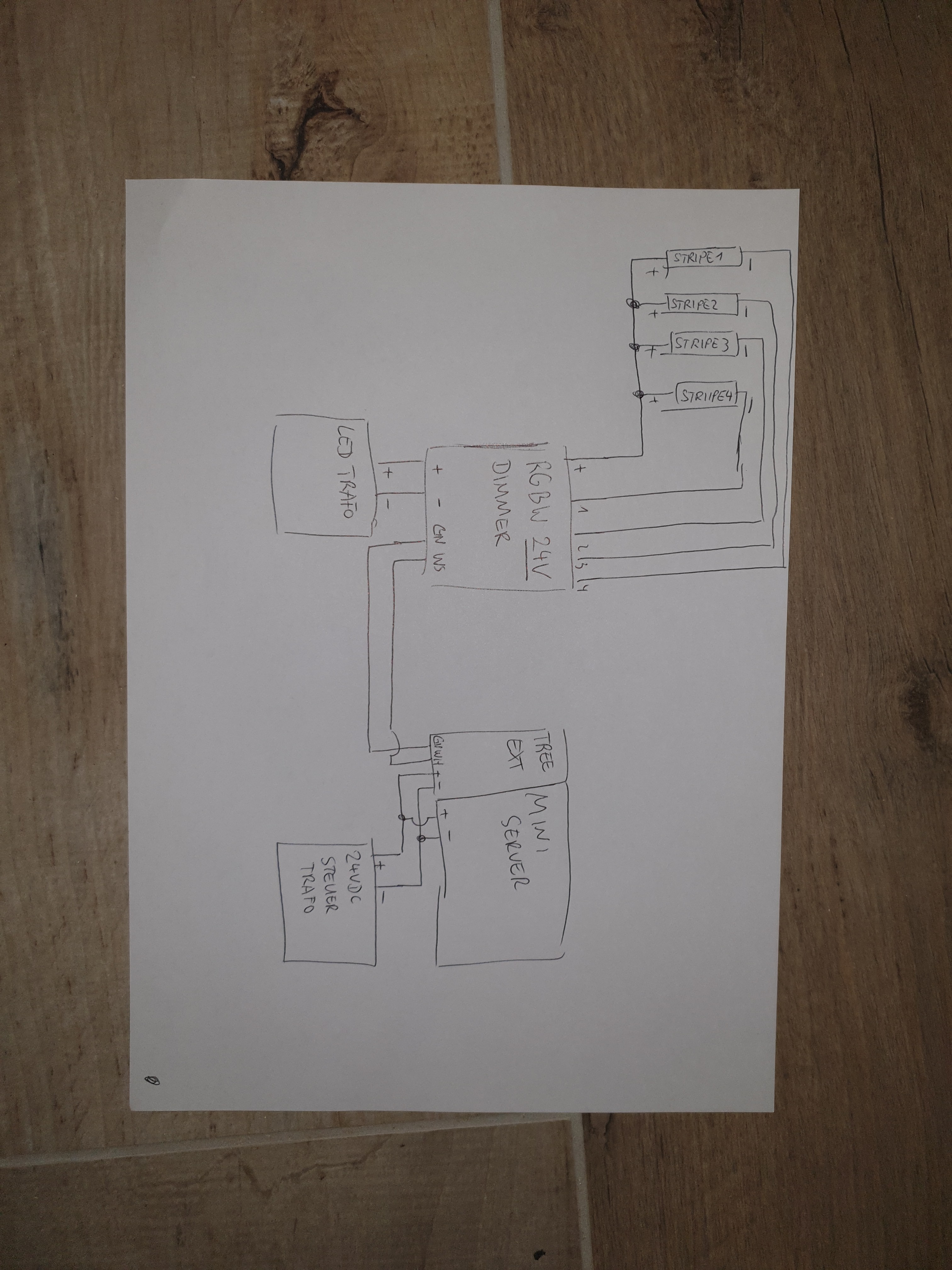

    Zum Aufbau:
    Verdrahtet ist es wie unten dargestellt. Ein Stripe pro Kanal benötigte Leistung <50W. 24VDC Stripes.

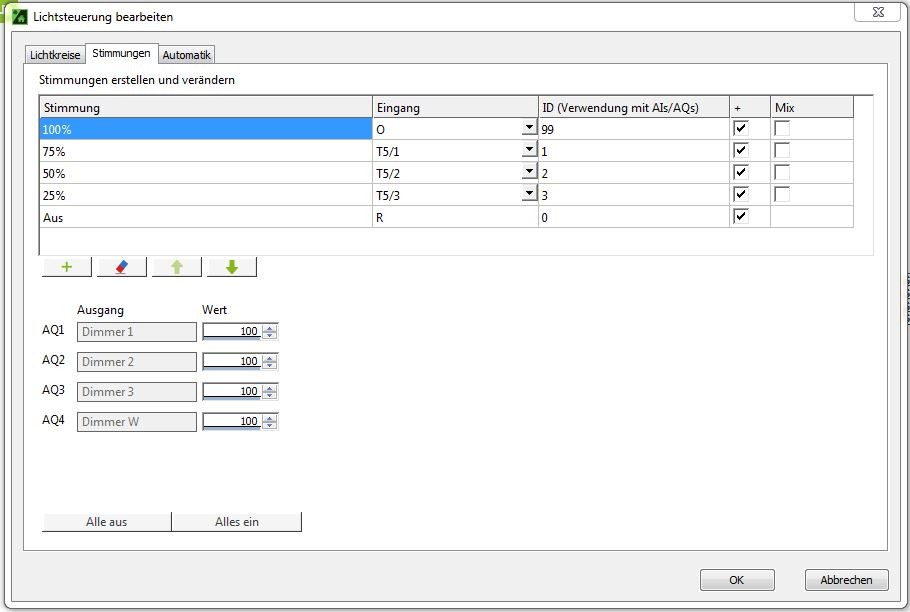

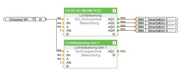

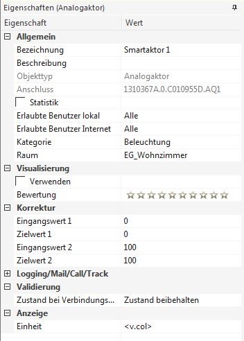

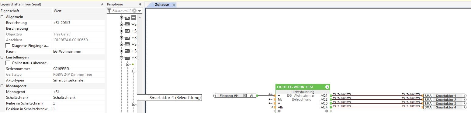

    Im Loxone ist es wie folgt konfiguriert:
Ansichten: 2672
Größe: 42,1 KB
ID: 192893Klicke auf die Grafik für eine vergrößerte Ansicht
Ansichten: 2068
Größe: 27,2 KB

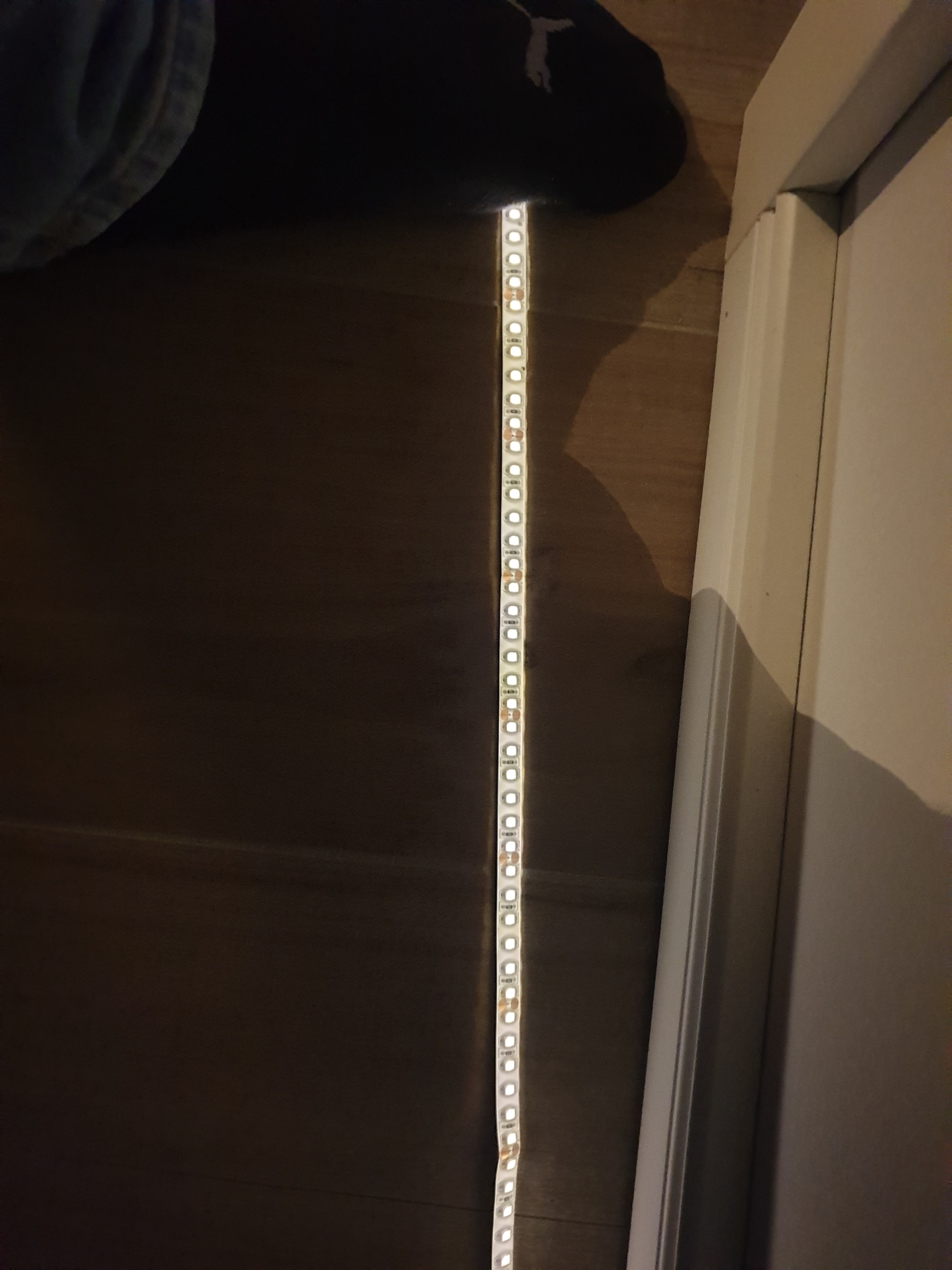

    Das Ergebnis ist folgendes:
    bei 100% am Ausgang habe ich den Stripe aus.
    bei 0% wie auf dem folgenden Foto. Selbst das sollte weniger als die Hälfte der Leistung sein. Wenn ich den Stripe direkt an die 24VDC hänge ist er wesentlich heller.

    Es gehört wie folgt verdrahtet.
    Die Ausgänge des Dimmers (R,G,B,W) sind Minus und nicht Plus!

        Hallo Andreas,
        also du sagst das + Potenzial dauerhaft auf den + der Stripes und das - Potenzial dann regeln. Was schließe ich denn an dem + des RGBW Dimmers an bzw. wo hole ich mir die Masse für die Klemmen 1-4(RGB WW) her? Läuft das über die Power-Supply?
        MfG
        siemek
          • 4063
          Alle + von den Stripes auf +
          Die Minus auf die Ausgänge (R,G,B,W)
            Ah ok.... ich sehe meinen Fehler :-) (mehr oder weniger). Manchmal sieht man den Wald vor lauter Bäumen nicht. Melde mich gleich nochmal... ich muss eben kurz umverdrahten. Dank dir schonmal!

                Im RGBW Dimmer in der Config auf Einzelkanal stellen.

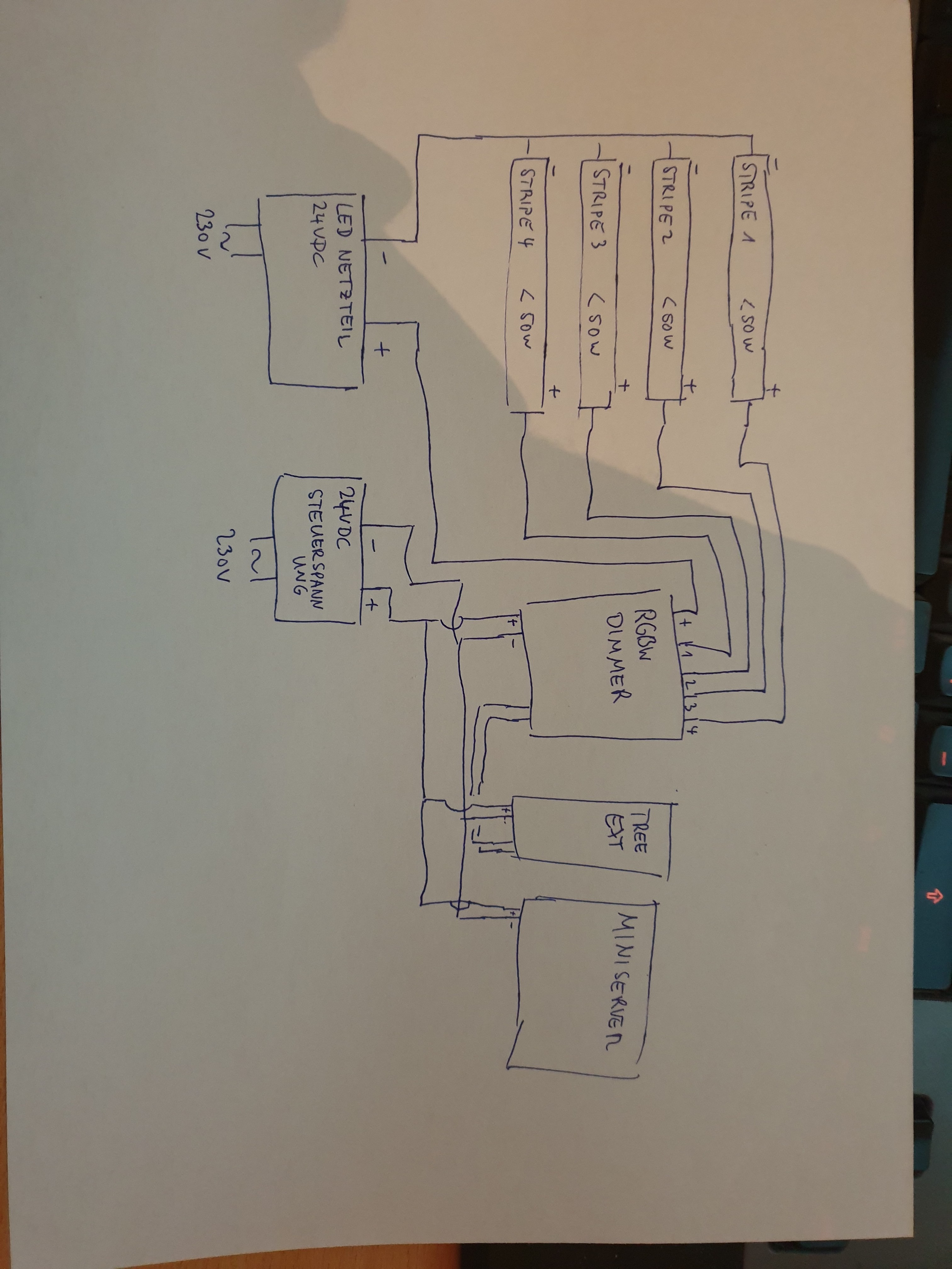

                  Hallo Andreas,
                  hat doch tatsächlich funktioniert. Interessant was alles geht wenn man es richtig macht ;-).
                  Mein Fehler war zu glauben das die LED's halt mit + geregelt werden. Also das oben vergessen! Power Supply Anschluss ist demnach auch nicht (nur) für die Elektronik des Dimmers sondern auch für die angeschlossenen LED's. Hier habe ich leider vom Loxone Support eine falsche Aussage bekommen oder ich habe mich falsch ausgedrückt.
                  Ich packe mal hier hinter ein "Schaltbild" wie es funktionieren kann/sollte.Klicke auf die Grafik für eine vergrößerte Ansicht

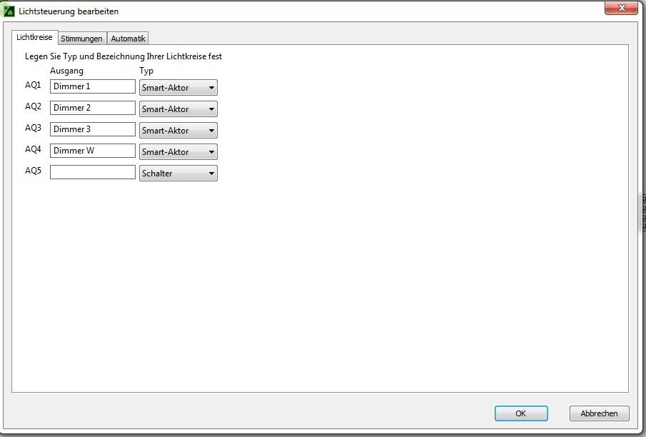

                  In der Loxone ist es aktuell wie folgt konfiguriert.
Ansichten: 1984
Größe: 51,4 KB
Ansichten: 1990
Größe: 73,8 KB

                    • 4063
                    So ist es richtig angeschlossen, wie du es jetzt gezeichnet hast.
                    Jetzt wird auch das Dimmen funktionieren.
                    Gut dass nichts abgeraucht ist und alles funktioniert wie du es dir vorstellst.
                      • 2744
                      Falls nun aber ein Potentialunterschied bei den beiden Netzteilen auftritt (z.B. Defekt oder beiden Netzteile hägen an unterschiedlichen Phasen ....), dann zerreißt es dir auch den Dimmer.
                      Ich würde deshalb noch die beiden GND Leitungen der Netzteile miteinander verbinden.
                      Ausserdem würde ich für die Leitungen zu den Stripes auch immer Sicherungen vorsehen. Hierzu kann man z.B. Hesiled G-Sicherungs-Halter mit passenden Feinsicheurngen verwenden (günstige Lösung). Ich wieß, Loxone sihet sowas nicht vor, trotzdem gehören die da eigentlich hin, auch weil die Loxone Dimmer keinen entsprechenden Überlastschutz eingebaut haben.
