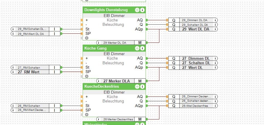

    Servus,
    ich habe bei mir teilweise Knx Aktoren im Einsatz. Über Loxone dann mit dem EIB Baustein angesteuert. Funktioniert einwandfrei. Ein Problem habe ich allerdings: wenn ich über die App das Licht ausschalte, hat es beim nächsten einschalten immer eine geringere Dimmung. Also wenn ich mit 100% ausschalte habe ich noch 94% beim nächsten anschalten. Die Differenzen variieren zwischen 3-10%! Kann mir jemand sagen an was das liegt? Über den normalen Schalter an der Wand ist das nicht so.
    Habe auch in der ETS nachgeschaut. Dort ist die Memory Funktion aktiviert - wie gesagt, über den Schalter funktioniert es auch.
    Hat jemand eine Idee dazu?
    Hier noch ein Auszug aus der Config:

    Vielen Dank für Rückmeldungen.

    Moin,
    Nutze ebenfalls KNX Dimmer. Im Gegensatz zu Dir „schalte“ ich grundsätzlich nicht den Dimmer aus. Ich sende über die Lichtsteuerung ausschließlich einen Dimmwert. Dimmwert 0 schaltet ja ohnehin aus.
    Vielleicht kommen sich bei Dir hier zwei Befehle „Dimmwert“ und „schalten“ irgendwie ins Gehege.

      Wie sieht das dann in deiner Config aus?

        Ich kann das heute Abend einmal raussnippen.
        Der Aq Ausgang geht auf den Eingang am Aktor “Dimmen absolut“
        Der Autor selbst ist dumm und hat keine Verknüpfung zu knx Schaltern....sonst geht das natürlich nicht.
