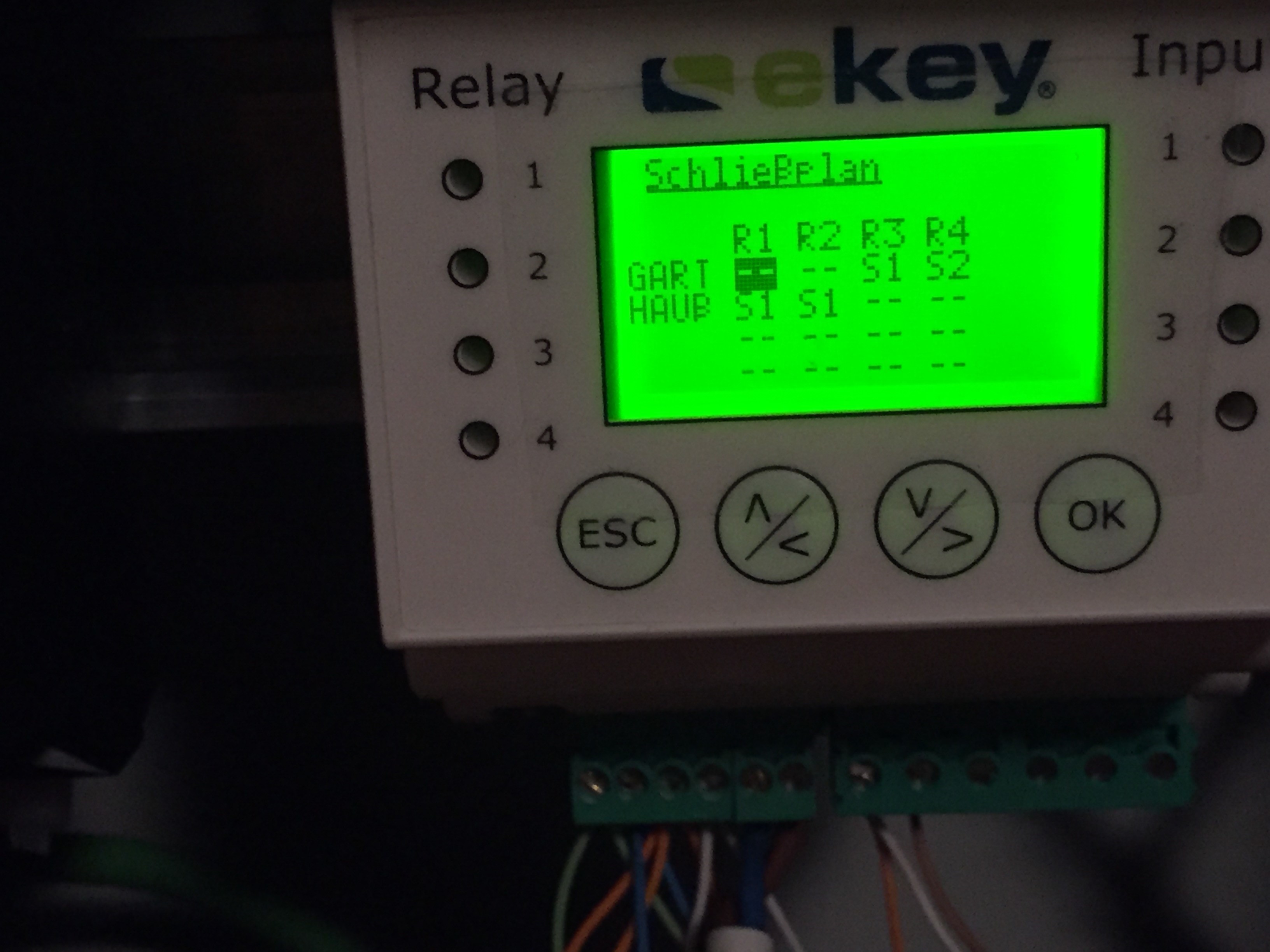

                Ich habe selber die Multi mit 4 Relais und kann problemlos einem Schlüssel mehrere Relais zuweisen. Ich weiß nicht, ob das anders ist, wenn du mehrere Scanner dran hast, Kann ich mir aber nicht vorstellen.
                Bei meiner Lösung brauchst du für Haustür und Alarm insgesamt nur zwei Relais der Multi, da du nichts davon direkt über die Multi ansteuerst, sondern nur zwei digitale Eingänge der Loxone ansteuerst, z.B.:
                Multi Relais 1: Loxone DI1
                Multi Relais 2: Loxone DI2
                Schlüssel 1 schaltet Multi Relais 1 (Haus verlassen)
                Schlüssel 2 schaltet Multi Relais 2 (Haus betreten )

                  Hallo Sepp,
                  danke für deine Antworten!
                  das stimmt schon, dass ich mit einem Schlüssel mehrere Relais steuern kann.
                  Ich kann aber nur jeweils ein Relais nur mit einem Schlüssel ansteuern.
                  (Das kann ich im ekey-Schließplan zuordnen)
                  D.h. ich kann nicht mit Schlüssel 1 Türe und Alarm scharf
                  und etwa mit Schlüssel 2 Türe und Alarm unscharf schalten
                  (weil Türe=Relais bereits mit einem Schlüssel belegt ist)
                  Ich verstehe, aber deine Überlegung, dass ich gar nichts direkt schalte, sondern alles über Loxone.
                  (Bisher habe ich alles über Loxone bis auf die Funkverbindung Türe ekey Lock geschalten)
                  Der Grund, weshalb ich die Haustüre direkt an ekey angeschlossen habe (und nicht mittels Loxone), ist die notwendige Spannungsversorgung des ekey CV-Lock (Sendemoduls).
                  (Auf der ekey-Multi liegen Relais 1 an den Ausgängen 7-9.
                  Es wäre denkbar, dass ich diese potentialfreie Ausgänge parallel an den Miniserver anschließe.
                  Würde das aus deiner Sicht dann auch funktionieren oder muss ich zwingend alles über Loxone schalten?

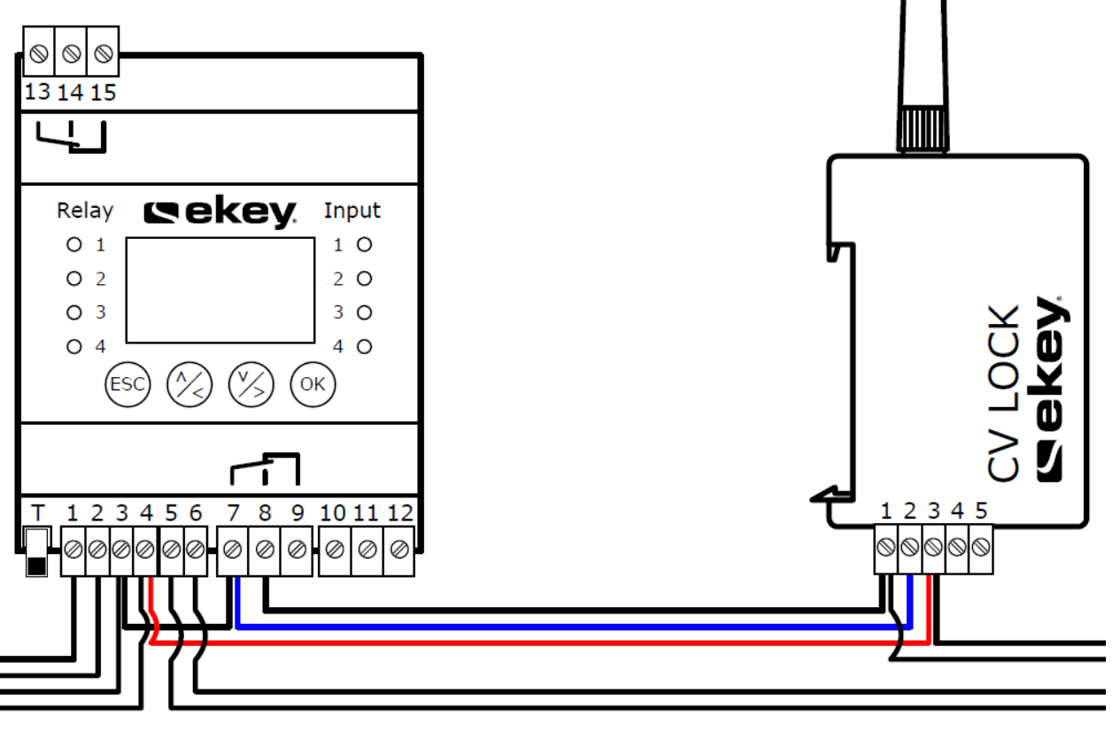

                        Ich finde den Anschlussplan etwas verwirrend gestaltet...
                        Das cv lock bekommt an Klemmen 2 und 3 12VDC (dauerhaft), dies muss aber nicht über das Relais der Multi (Klemme 7) verkabelt werden, du kannst auch direkt auf das 12VDC Netzteil gehen.
                        Dann gehst du noch vom Netzteil auf ein Loxone Relais und schaltest darüber den Öffnungsimpuls auf Klemme 1 des cv lock.
                        • Albert
                          • 04.09.2015
                          • 116
                          ja, sehe ich auch so, dass es verwirrend ist. (hatte anfangs die Brücke am Ekey Multi Nr3 auf 7 vergessen und da hatte es nicht funktioniert...)
                          Anschlussplan ist aber direkt von ekey so vorgegeben: https://www.ekey.net/assets/media_ce...nder_ID189.pdf
                          eine Verständnis Frage habe ich noch:
                          Der Ekey-Lock erhält dauerhaft an Klemme 2 und 3 eine Stromversorgung über Ekey-Multi (Klemme 3 gebrückt auf 7 und 4).
                          Die Stromversorgung ist 12V DC (wird wahrscheinlich von Klemme 5 und 6 durchgeschliffen).

                              Das ekey Multi selbst läuft auf 12 VDC (theoretisch auch 24V, aber bei dir auf 12V, also bleiben wir dabei). Diese kommen vom 12VDC Netzteil auf die Multi an Klemmen 5 und 6.
                              Der Scanner läuft ebenfalls mit 12VDC, bekommt diese über die Klemmen 3 und 4 (durchgeschliffen intern von 5 und 6).
                              Jetzt geht ekey in seinen Plänen davon aus, dass du dein Schloss direkt ! über das Relais 1 der Multi öffnest, und das ganze nicht zusätzlich über ein weiteres Fremdsystem ( hier deine Loxone) schleifst... Du musst dich also ein Stück weit von diesem Plan lösen.
                              Dein ekey CV lock braucht auch 12VDC (auf den Klemmen 2 und 3). Diese verkabelst du nun entweder
                              - direkt vom deinem 12VDC Netzteil (wo auch die Klemmen 5 und 6 der Multi dranhängen), oder
                              - parallel von der Multi (z.B. Klemmen 5 und 6).
                              Dann brauchst Du, wie du schon erkannt hast, 24VDC (+) für die Eingänge der Loxone. Die nimmst Du von deinem entsprechenden 24VDC Netzteil (für deine Sensorik der Loxone) oder einer entsprechenden Potentialverteilklemme etc. (je nachdem, wie deine Verkabelung da aussieht).
                              Diese +24V hängst Du an Klemme 7 der Multi (Relais 1 common), und von dort weiter gebrückt an Klemme 13 der Multi (Relais 2 common).
                              Nun gehst du von diesen beiden Relais der Multi auf zwei DI deiner Loxone:
                              - Multi Relais 1 Klemme 8 an DI 1 deiner Loxone --> Türschloss und unscharf schalten
                              - Multi Relais 2 Klemme 14 an DI 2 deiner Loxone --> Türschloss und scharf schalten
                              Dann braucht dein CV Lock zu guter letzt noch einen Öffnungsimpuls (auf Klemme 1), wiederum 12VDC (ich meine +). Dieser wird ja nun geschaltet von einem Loxone Relais (nennen wir es DO1)
                              Du nimmst also die 12VDC (ich meine +, schau zur Sicherheit nochmal in den Plan) direkt vom 12VDC Netzteil oder der entsprechenden Eingangsklemme an der Multi und schaltest sie auf DO 1 der Loxone. Den anderen Kontakt des DO1 verbindest Du mit Klemme 1 des CV lock.
                              Dann hast du noch irgendwo in deiner Loxone die ausgänge (Relais) DO2 und DO3, diese schalten die Alarmanlage unscharf (DO 2) und bzw. scharf (DO 3).
                              Jetzt programmierst Du in der Loxone:
                              - DI 1 schaltet DO 1 und DO 2
                              - DI 2 schaltet DO 1 und DO 3
                              In der Multi speicherst Du zwei Finger (Schlüssel) ein:
                              S1 schaltet Multi Relais 1 -> damit öffnest du deine Tür bei Nachhausekommen und schaltest gleichzeitig den Alarm unscharf
                              S2 schaltet Multi Relais 2 -> damit schliesst du deine Tür beim Verlassen des Hauses und schaltest gleichzeitig den Alarm scharf
                              Fertig ! :-)
