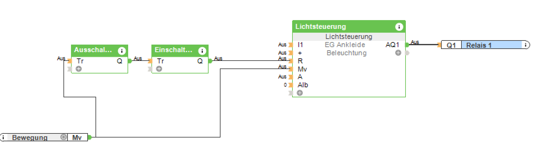

    ich glaube, dass die Lösung für meine Anfrage sehr simpel ist, ich jedoch nicht drauf komme. Ziel ist es, dass das Licht solange an ist, wie Bewegung vorhanden ist. Mit der Konfiguration gem. Bild funktioniert das. Nun möchte ich natürlich dieses Licht auch in die Funktion "Zentral aus" nehmen. Das geht meines wissens jedoch nur mit "Lichtquellen" welche über den Lichtbaustein gestuert werden. Somit komme ich zur Frage: wie kann ich diese Schaltung mit einem Lichtbaustein machen?
    Dieser reagiert ja immer nur auf eine Flanke.

      Hallo Bullit,
      danke für den Link, diesen habe ich jedoch im Vorfeld bereits konsultiert. Auch mit dieser Hilfe bringe ich es nicht ganz fertig.

      Mit Mv wird die Szene zwar eingeschaltet, wie aber wieder (nach 20 Sek. oder so) ausgeschaltet?
      Habe verschiedene Dinge mit Ein- bzw. Ausschaltverzögerung und dem Reset versucht. Aktuell wird die Szene aber fix nach x-Sekunden abgeschaltet, egal ob zwischendurch nochmals Bewegung ist.

        Nur Bewegungsmelder an Eingang Mv. Die Ausschaltverzögerung und die Einschaltverzögerung brauchst Du nicht.
        Die Zeit kannst Du in den Eigenschaften unter TH einstellen.

          besten Dank, nach dem ich Ti noch auf 0 gesetzt habe, funktioniert es nun so wie gewünscht!

            Ti kommt nur zum Einsatz wenn manuell ausgeschaltet wird.
