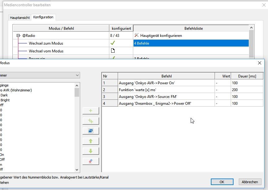

    Hallo zusammen!
    Ich steuere über den Baustein "Mediensteuerung" folgende Geräte:
    • TV
    • AV-Receiver
    • Sat-Receiver (VU+)
    Ich habe zwei Modi konfiguriert, Radio und Fernsehen.
    Soweit funktioniert das auch.
    Alle diese Geräte hängen an einer geschalteten Steckdose, die ich über einen eigenen virtuellen Taster schalten kann.
    Nach "Strom ein" brauchen die Geräte ca. 30sek. bis sie übers Netzwerk erreichbar sind.
    Ich würde gerne die Steckdose über die Mediensteuerung gleich mitschalten.
    Das Problem ist allerdings, dass zB vor dem Befehl "Radio ein" geprüft werden müsste ob die Steckdose schon eingeschaltet ist.
    Wenn ja, dann einfach Modus Radio aktivieren.
    Wenn nein, dann Steckdose ein > 30sek warten > Modus Radio aktivieren.
    Wie kann ich das realisieren?
    LG, flump

      Hi, und danke für den Hinweis!
      Leider kann ich dir nicht ganz folgen.
      Bis zum Merker verstehe ich das noch. Der Merker geht also 30sek nach Steckdose=EIN auf aktiv.
      Wie kann ich jetzt aber in der Mediensteuerung folgende Logik implementieren?
      Wechsel zum Modus "Radio"
      -> Wenn Merker "Steckdose ein" = EIN, dann AV-Receiver "Power on" und Source "Radio"
      -> Wenn Merker "Steckdose ein" = AUS, dann Schalter ein; wait 30 sek; AV-Receiver "Power on" und Source "Radio"
      LG, flump

          Anbei die Screenshots der Mediensteuerung und den Schalter für die "Steckdose Hifi".
          An der Steckdose Hifi hab ich noch eine Verzögerung, da nach betätigen des Schalters erst noch die Geräte ausgeschaltet werden, bevor der Strom aus geht.
            • 5165
            Sorry, ich wusste nicht, dass Du direkt aus dem Mediensteuerungsbaustein die Befehle für die Geräte schickst.
            Ich ging davon aus, dass dies über die Ausgänge geht.
            Dass man die Steckdose über die Mediensteuerung einschalten könnte, weiss Du ja bestimmt.
            Eine Möglichkeit, den Status der Steckdose in den Medienbaustein einzulesen sehe ich leider nicht.
            lg Romildo
