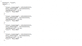

    Ich versuche mit einem virtuellen Eingang ein paar Werte von einem WebServer zu lesen.
    Die URL lautet -> http://<apikey>@api.awattar.com/v1/marketdata
    Per Browser funktioniert die Abfrage problemlos, apikey muss natürlich ersetzt werden.
    Im MS sehe ich keine Abfrage im Monitor oder im Log, ich kann also nicht kontrollieren,
    ob die Abfrage korrekt übermittelt wird, bzw. ob eine richtige Antwort. Auch die Änderung
    auf "Mehr (Entwickler)" zeigt nichts zusätzliches im Monitor an.
    Im Wireshark trace sieht die Anzahl und die Größe der Pakete vom MS und vom Browser
    ziemlich gleich aus. Es wird also definitiv was übertragen.
    Wie bzw. wo kann ich das in der Loxconfig kontrollieren/debuggen?
    Vielleicht stimmt ja auch einfach nur die Befehlserkennung nicht?

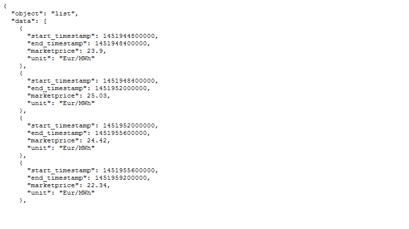

    Das Abfrageergebnis beim Test im Browser startet wie im angehängten Beispiel.
    Die wichtigen Variablen kommen also MEHRFACH vor, mir genügt aber momentan das ERSTE Vorkommen.

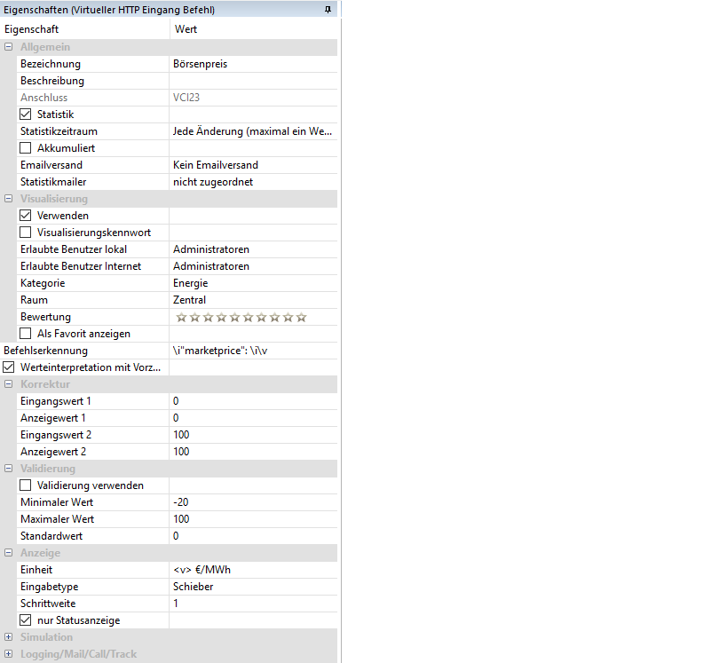

    Die Befehlskennungen lauten daher:
    \i"start_timestamp": \i\v
    \i"marketprice": \i\v
    \i"unit": \i\v
    Egal wie ich es auch versuche, als Ergebnis bekomme ich immer eine "0".
    Was mache ich falsch, ich glaub ich hab Tomaten auf den Augen.
    Lässt sich das nicht irgendwie "debuggen"?

      Jaaaa, Test funktioniert
      Mit Hilfe des Monitors ist es gelungen die Fehler zu finden.
      http 400 --> Bad request
      Wenn ich https verwende macht der MS keine Abfrage, mit http sehr wohl??????
      Zudem hatte sich in der URL scheinbar ein unsichtbares Sonderzeichen eingeschlichen,
      nachdem ich die URL nochmal komplett gelöscht und neu reinkopiert habe, hat´s funktioniert.

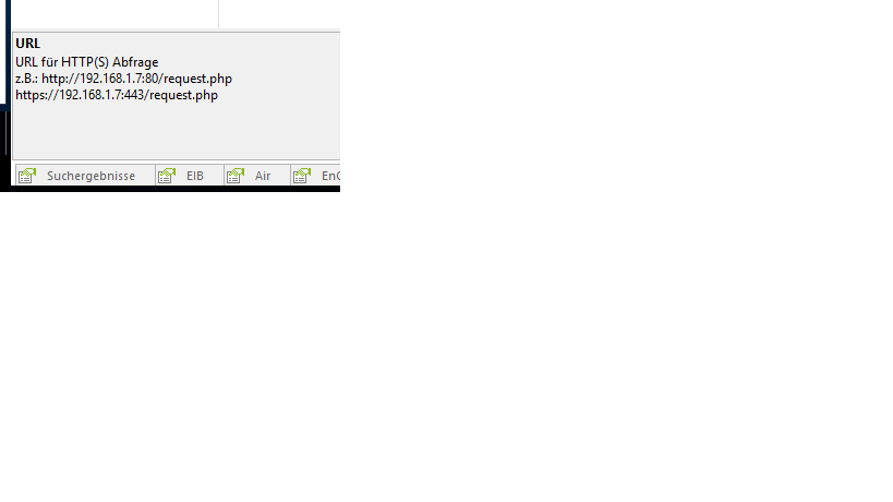

          maxw Bist du sicher, die Hilfe in der Loxconfig zeigt ein http und ein https Beispiel.

            Sicher ist nur der Tod. Soweit ich mitbekommen habe, kann der MS kein SSL/TLS und damit auch kein HTTPS. Aber ausprobiert habe ich es selbst noch nicht.
            Hier aber ein Zitat von der Loxone Seite selbst:
            PROBLEM MIT MAILVERSAND
            Möglicherweise verwendet der Mailserver SSL (wird vom Miniserver nicht unterstützt), es wurde ein falscher Mail Server angegeben, oder die Userdaten sind ungültig.
            Hier zu finden: http://www.loxone.com/dede/service/d...e-monitor.html
            • RobertS
              • 148
              Um Klarheit zu schaffen habe ich ein Ticket geöffnet und heute folgende Antwort bekommen.
              ******** hat auf Ihr Ticket mit der Nummer [#819429] folgende Antwort geschrieben:
              Danke für Ihre Anfrage. Der Miniserver unterstützt leider kein https. Den Eintrag in der Hilfe werden wir korrigieren.
              SG
              Robert
