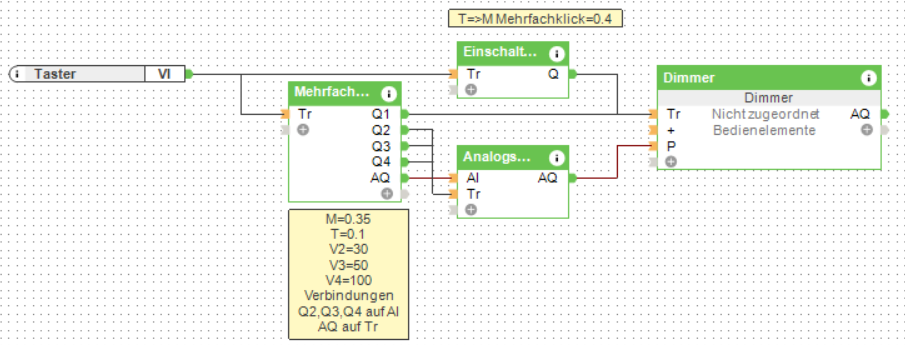

    Ich verwende gerne den Multiclick-Block mit 3 Dimmermodi (30%, 50% und 100%), die ich mit 2, 3 oder 4 Klicks schnell einschalten kann.
    1 Klick muss die Lampe ein- oder ausschalten.
    Wenn ich den Taster gedrückt halte, muss er den Dimmwert starten (erhöhen/verringern), aber das dauert eine Weile und wie verbinde ich den Ausgang des Dimmblocks mit dem Ausgang des Analogmultiplexers?

    Als Ansatz würde ich es damit versuchen:

        ...eine weitere Möglichkeit
