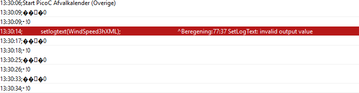

    In diesem Moment bekomme ich Daten aus dem Programmblock, die ich in das Loxone-Log schreibe, aber im Loxone-Log sehe ich nur unlesbare Zeichen.
    if(true) {
        char *DataOne = httpget(Url, buffer);
            if ((DataOne != NULL) && (DataOne != 0)) {
                setoutput(6,1);
                char WindSpeed3hXML[128];
                WindSpeed3hXML =getxmlvalue(DataOne,0,"\"<time\"\"<time\"\"<time\"\"<time\"\"<precipitation\"value=\"");
       setoutput(7,batof(WindSpeed3hXML));
                setlogtext(WindSpeed3hXML);
                free(WindSpeed3hXML);

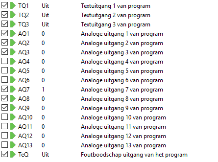

        Ich habe den Code oben ausprobiert. Aber leider funktioniert es nicht, Output 6 wird schön hoch. Dies würde bedeuten, dass Daten von der XML-API abgerufen werden. Ausgang 7 bleibt jedoch niedrig. Es erscheint auch keine Meldung im Loxone-Protokoll. In Bezug auf die Windgeschwindigkeit und den Niederschlag weiß ich, dass sie verdreht sind. Das ist jetzt nicht wichtig. aber ich habe schon so viel versucht, dass es pervers ist. Die Windgeschwindigkeit ist der erste Wert in der Regel. Der Niederschlag ist der 2. Wert in der Regel. Ich nahm die Windgeschwindigkeit, um auszuschließen dass hier etwas schief gehen würde.
        Klicke auf die Grafik für eine vergrößerte Ansicht  Name: 2019-04-06 08_31_46-Verbinding selecteren.png Ansichten: 0 Größe: 24,2 KB ID: 196772

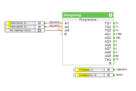

            Ich habe auch die "windSpeed mps" ausprobiert, die Sie mir gegeben haben, aber der Wert kam immer von 0.
            In dem Momen ich es mit Niederschlag versuchte, hatte ich das XML über ein anderes Programm (Postbote) gelesen und es enthielt einen Wert.
            Auch zu dieser Zeit gibt den Wert 0 zurück.
            • Davejje
              • 24.11.2017
              • 173
              Im Moment habe ich die Idee, dass er Daten bekommt.
              Wenn ich eine Änderung in den nicht lesbaren Zeichen sehe, sehe ich, dass sich auch die Daten in der API geändert haben.
              Dies würde bedeuten, dass die API und der "getxmlvalue" -Teil funktionieren. dass er die Informationen jedoch als unlesbare Zeichen erhält oder dass sie ein anderes Format haben, das nicht in die "char" -Prinzipien passt

              In diesem Moment zeigt die Protokolldatei von loxone auch an, dass sie einen Wert empfängt, der von ihr nicht gelesen / verwendet werden kann.

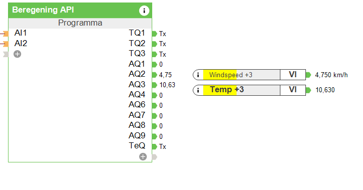

                ES FUNKTIONIERT!!!
                Klicke auf die Grafik für eine vergrößerte Ansicht  Name: 2019-04-11 10_13_27-Loxone Config.png Ansichten: 0 Größe: 21,7 KB ID: 197300
