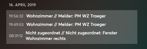

    Nun sind heute seltsamer 3 Fehlalarme ausgelöst worden. (Ich war nicht zu Hause, bekam aber die Push-Nachrichten und leider auch Anrufe der Nachbarschaft, da ich in der Bahn irgendwo in der Pampa saß.
    Erster, der Reed Kontakt eines Fensters heute morgen, dann ein zweiter Alarm abends... danach kurz darauf wieder und der gleiche Melder und zwar ein PM im gleichen Raum.

    Hier mal die Alarm-Melder:
    Klicke auf die Grafik für eine vergrößerte Ansicht  Name: alarm2.PNG Ansichten: 0 Größe: 74,4 KB ID: 198009
    Ich kann das nicht nachvollziehen.
    Nun die Frage in den Raum:
    Laut Einstellungen müssen ja zwei Melder auslösen.
    Kann ich irgendwo nachsehen, welcher Melder zuvor ausgelöst hat?... Also was wurde angetriggert, bevor der PM im Wohnzimmer den Alarm ausgelöst hat?
    Die letzten beiden Meldungen sind sehr nah beieinander, aber der PM funktioniert tadelos. Es fällt auf, dass von insgesamt 16 Fenstern und 8 PM, nur die in einem Raum ausgelöst haben. Hier war aber nichts, alle Türen und Fenster zu.

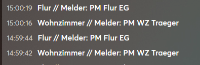

      Nee, das stimmt wohl leider nur bedingt.
      Also hier ein Bild von eben:
      Klicke auf die Grafik für eine vergrößerte Ansicht  Name: alarm3.PNG Ansichten: 0 Größe: 45,6 KB ID: 198086
      ich lasse mich im Wohnzimmer vom Melder erkennen und gehe in den Flur, dann wird der Alarm ausgelöst und es werden die zwei Melder geloggt.
      Du hast Recht, es werden alle auslösenden Melder geloggt.
      Werde ich vom selben Melder innerhalb der eingestellten Zeit erkannt, dann ist nur ein Eintrag, vermutlich der letzte Auslöser im Log.
      Siehe Bild im ersten Post:
      Klicke auf die Grafik für eine vergrößerte Ansicht  Name: alarm2.PNG Ansichten: 0 Größe: 74,4 KB ID: 198087
      Da ist jeweils nur ein Melder gelistet.
      Daraus schließe ich, dann gestern die Melder jeweils doppelt etwas erkannt haben.
      Seltsam dass der selbe PM in so kurzer Zeit nacheinander den Fehlalarm auslöste und dass der frühere (morgens) zwar ein ganz anderer Melder ist (ein Reedkontakt), aber im gleichen Raum war.
