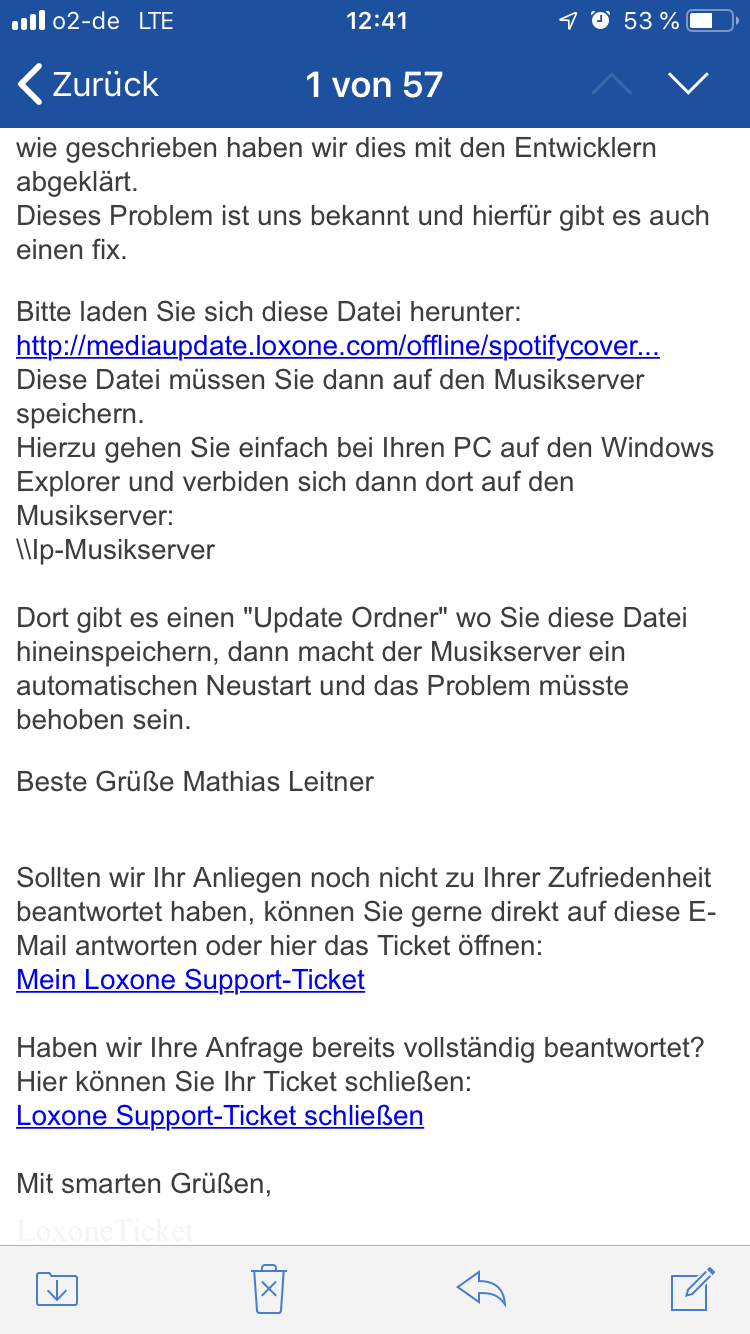

            habe ein Ticket aufgemacht und folgende Antwort erhalten - siehe Anhang

              Gargamel Eventuell kannst du den kompletten Link veröffentlichen. Sollte sowas normalerweise nicht über den normalen Update Prozess veröffentlicht werden?

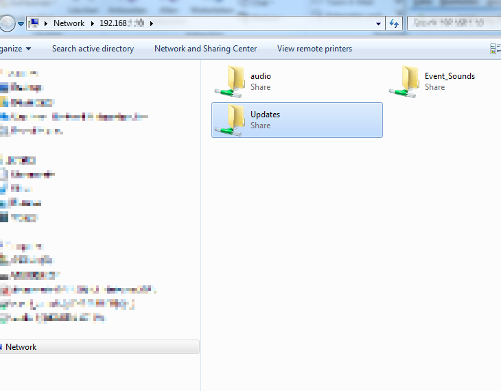

                  ich finde den Ordner doch nicht indem man die Datei Speichern muss.
                  Wie finde ich den Ordner?
                • 2677
                Gargamel
                bei mir hat es funktioniert...
                Einfach im explorer die \\IP-Musicserver eingeben, also z.B.
                \\192.168.1.10
                dann erhalte ich eine Ansicht von drei Ordnern:
Ansichten: 2326
Größe: 51,5 KB

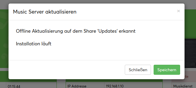

                Sobald du in den updates Ordner die Datei kopiert hast, bemerkt der Musicserver das und installiert das automatisch.
                Das wird auch in der Weboberfläche des Musicservers angezeigt:

                  Genau - oder wie ich es gemacht habe: Per SSH auf den Musicserver und die Datei mit wget ins Verzeichnis /home/public/updates legen.

                  Bei mir hat es nur den Audio und den Event Ordner angezeigt darum hab ich den Update Ordner nicht gefunden.
                  Musste den Update Ordner dann erst noch einfügen und jetzt hat es geklappt.

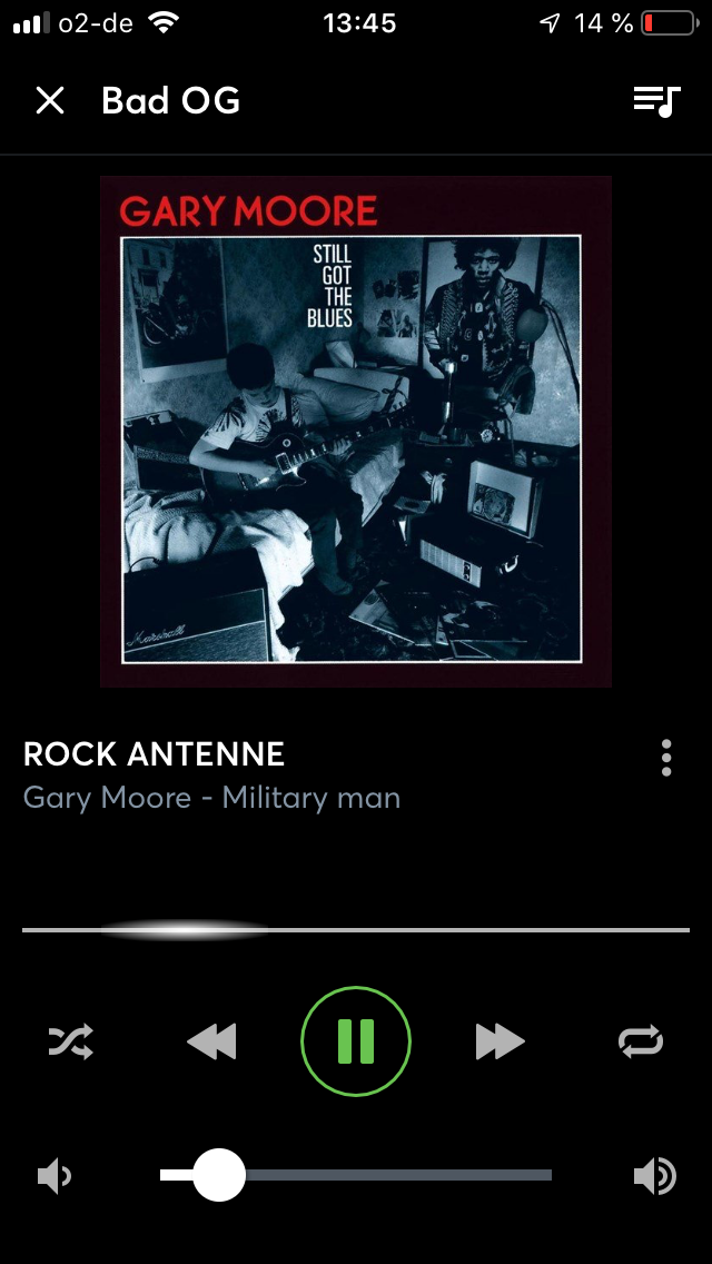

                    Habe gerade Rock Antenne gesucht und laufen lassen -> TuneIn Logo
                    Als Favorit abgelegt -> wechselt auf Song Logo
                    Anderen Sender der nicht in Favoriten ist ausgewählt -> Song Logo kommt. Und das auch bei anderen Sender.
                    Somit geht bei mir jetzt alles (außer Sonos zu gruppieren)
