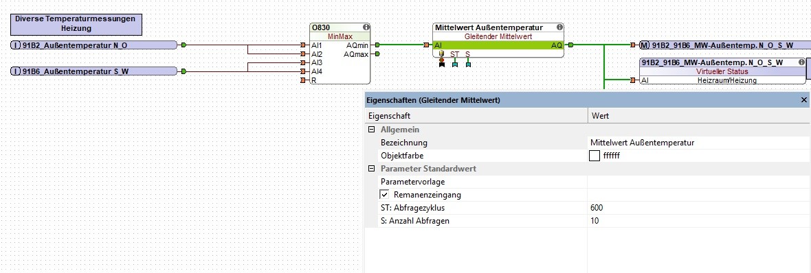

    ich habe 3 Temperaturfühler im Außenbereich, bei denen ich mit dem Mittelwert meine Außentemperatur für alle weiteren Verwendungen bilde.
    Jetzt ist aber einer der Fühler so blöd montiert, dass dieser momentan am späten Nachmittag auf über 30° raufgeht (bei tatsächlich ca. 22°), somit also nicht mehr plausibel ist und meine komplette Berechnung verfälscht.
    Wie kann ich den fehlerhaften Wert vorübergehend aus der Mittelwertsberechnung rausnehmen, wenn er aber wieder vernünftige Werte bringt, soll er aber wieder "mitspielen"

        ich habe bei in meiner Heizunganlagen ein ähnliches Problem mit meinen beiden Außenfühlern durch kurzzeitige Sonnenbestrahlung wie Du. Vielleicht hilft dir meine nachfolgend beschriebene Lösung:
        Mittels Min/Max-Baustein werden die beiden Außenfühler N/O bzw. S/W abgefragt , jedoch wird nur der niedrigste Wert (Min-Auswahl) der beiden auf den "gleitenden Mittelwertbaustein" zur weiteren Nutzung (Heizung, etc.) weitergeleitet. Damit erreiche ich dass eine kurzzeitige Sonnenbeestrahlung, keine Beeinflussung z.B. meiner Heizkreis-Heizkurve oder AT-Freigaben hat.
        Gruß Michael (der auch nicht versteht was eine Mittelwertbildung von Außenfühleren bringen soll)

          Du könntest auch, von AI1 und AI2 den Min nehmen, dann von AI2 und AI3 den Min und aus den beiden resultierenden Werten den max. Dann hast du immer den mittleren der 3 Werte, wäre ne Alternative zum mittelwert....

            Danke für Eure Vorschläge, Ihr habt vollkommen Recht, der Mittelwert ist der falsche Ansatz.
            Mein Problem ist tatsächlich eine "kurzfristige" Bestrahlung von einem Fühler, welche heute aber mehrere Stunden gedauert hat.
            Die Variante von Michael hab ich noch nicht ganz verstanden, die muss ich mal nachbauen.
            Die Variante von Iksi find ich richtig schön simpel

              hier der zugehörige Programmausdruck. Die beiden AF habe ich jeweils dupliziert. Bei 3 Fühlern würde ich zwei davon einzeln z.B. Auf A1+A2 auschalten . Den 3. Fühler (zB, Ausrichtung nach Nord) der eigentlich dupliziert auf A3+A4 aufschalten.
              Einfacher geht es nicht.
              Gruß Michael

                Danke Michael, habs jetzt mal so umgesetzt.
                Ein Bild sagt halt doch mehr als tausend Worte
