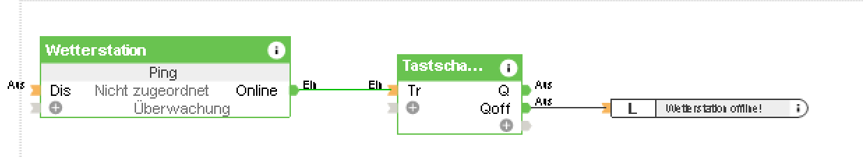

      • philox
        • 16.06.2016
        • 280
        Ich mache das wie im Anhang dargestellt. Funktioniert 1A.

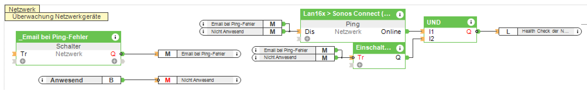

            • 5178
            Mit Aktivierungssignal meine ich die Objekte welche verhindern sollen, dass eine Meldung ausgegeben wird.
            So wie ich die Schaltung in #5 interpretiere soll keine Meldung raus wenn entweder Abwesend aktiv ist oder der Schalter "_Email bei Ping-Fehler" auf aus ist.
            Es gibt ja mehrere Möglichkeiten. Entscheidend ist halt was Du genau möchtest.
            Beispielsweise müsste ja der Pingbaustein nie deaktiviert werden sondern lediglich verhindert werden, dass eine Meldung raus geht, wenn dies nicht erwünscht ist.
            Wenn Du aber den Ping-Baustein auch deaktivieren möchtest, kannst Du ja Deine Schaltung von #5 etwas umbauen.
            Beispiel:
Ansichten: 1029
Größe: 64,2 KB

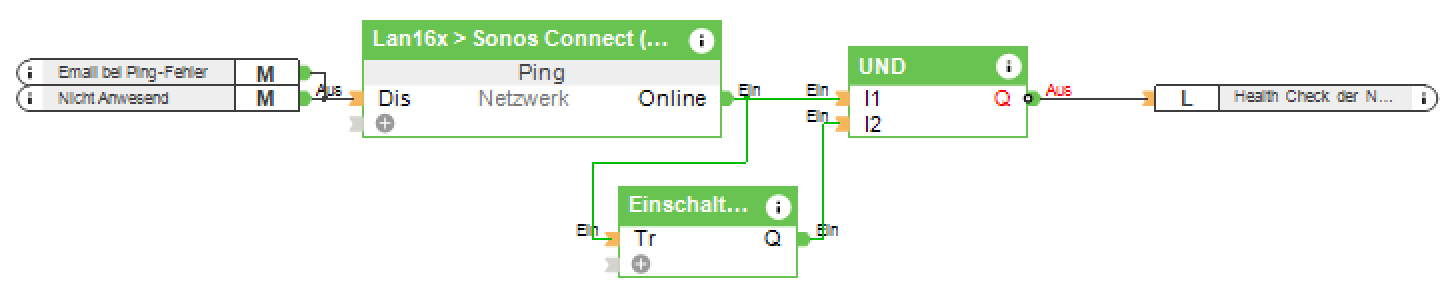

              • 2186
              romildo ja das ist soweit korrekt, ich habe hier einige Geräte die per Steckdosenleiste bei Tiefschlaf und Abwesend ausgeschaltet werden, daher soll (natürlich) in der Zeit keine Email kommen.
              Die Logik kann auch hinter dem Baustein sein, erscheint mir mittlerweile sogar besser, denn sobald man den Eingang Dis aktiviert werden alle Geräte als Offline angezeigt.
              Dein Vorschlag hat bei mir jetzt noch nicht funktionniert, anbei mal die Schaltung.

                • 5178
                Du hast beim UND den Ausgang Q an Stelle des Eingangs I1 negiert.
                  Also bei mir funktioniert das.
                  Du hast aber schon eine "Einschaltverzögerung" genommen und nicht etwa die "Einschaltverzögerung speichernd".
                  Wenn ja, dann häng doch auch noch eine "Einschaltverzögerung" zwischen die Merker und den Dis Eingang des Ping-Bausteins.
                  Zuletzt geändert von romildo; 05.01.2020, 15:59.
                  t_heinrich kommentierte
                  Das ist aber komisch. Nein es ist eine Einschaltverzögerung mit 2 Sekunden.
                  Ich habe mal eine Bildschirmaufnahme gemacht, ich schalte den Schalter "_Email bei Ping-Fehler" mittels App.
                  Die Benachrichtigung schaltet, wenn ich den Schalter von "aus" auf "ein" schalte.
                  In der Aufnahme sieht man, dass bei ca. 16s der Schalter betätigt wird. Bei 18s kommt dann bereits eine 1 von der Einschaltverzögerung, obwohl der Pingbaustein noch nicht auf Online gegangen ist.
                  Bei 25s ist der Online immer noch nicht auf Ein und Du schaltest schon wieder mit dem Schalter den Ping ab.
                  Bei 28s schaltest Du den Ping wieder auf ein, bei 30s kommt das Signal von der Einschaltverzögerung und bei 32s geht dann auch der Ping auf Online.
                  Die Einschaltverzögerungszeit solltest Du in Abhängigkeit der Einstellungen im Pingbaustein vornehmen.
                  Die Zeit muss in jedem Fall länger sein wie ein erfolgreicher Ping.
                  Stell die Einschaltverzögerung auf z.B. 10s und schau ob es so schon ausreichend lang ist.

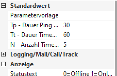

                • 2186
                romildo vielen Dank, jetzt klappt es auch bei mir, habe es jetzt paar Tage beobachtet.
                Und natürlich muss die Verzögerung nicht nur größer als Tp sein, sondern größer als Tp*N ... das hat mich auch paar Versuche gekostet.

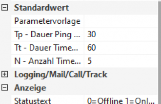

                  Vielleicht noch etwas Theorie
                  Je nachdem wann man eine Meldung bekommen möchte.
                  Beipiel:
                  Tp = 30, Tt = 60, N = 5
                  Beim Statuswechsel von Ein auf Aus am Eingang Dis vom Pingbaustein wird sofort ein Ping gestartet.
                  Wenn Ping erfolgreich ist, wird der Online - Ausgang sofort auf Ein gestellt.
                  Nach der Zeit Tp (30) wird ein erneuter Ping gemacht.
                  Dies wiederholt sich bis ein Ping fehlschlägt.
                  Schlägt ein Ping fehl, wird erst nach der Zeit Tt (60) ein erneuter Pingversuch gemacht. Der Online-Ausgang bleibt aber auf Ein.
                  Dies wird N (5) mal wiederholt.
                  Ist einer der wiederholten Pings erfolgreich, beginnt das Spiel von neuem.
                  Wenn keiner der Pings (Tt * N = 60 * 5 = 300) erfolgreich ist, wird der Online-Ausgang auf Aus gesetzt.
                  Die Pausenzeit zwischen den folgenden Pings bleibt auf dem Wert in Tt (60).
                  Die Einschaltverzögerung (siehe #10) ist nur beim Einschalten des Ping-Bausteins wirksam.
                  Jetzt stellt sich halt die Frage, ab wann man beim Einschalten des Ping-Bausteins Benachrichtigt werden möchte.
                  Wenn man davon ausgeht, dass beim Einschalten des Pingbausteins das Gerät erreichbar ist, dann reichen 30s in der Einschaltverzögerung.
                  Wenn man davon ausgeht, dass es auch möglich sein kann, dass er erst nach dem ersten Fehlversuch erreichbar ist, dann reichen 90s.
                  Wenn man erst eine Meldung haben möchte, wenn das Gerät auch nach 5 Fehlversuchen noch nicht erfolgreich war, dann muss man halt >300s warten.
