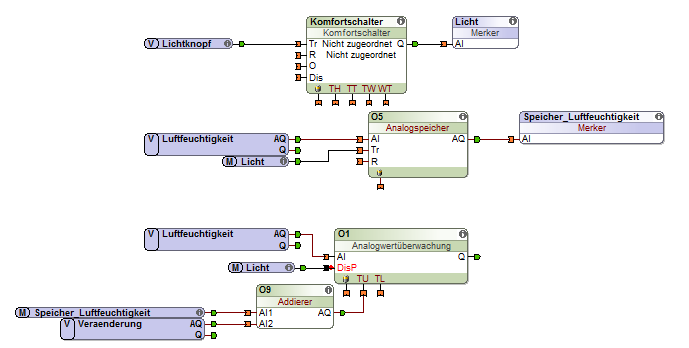

    Hi @all!
    Danke für das neue Forum! Da muss ich doch gleich mit einer neuen Frage kommen
    Folgende Problemstellung:
    In meinem Bad habe ich einen PWM, der eine indirekte Beleuchtung steuert. Wenn jemand unter der Dusche steht, wird natürlich der PWM nicht mehr ausgelöst => es wird dunkel und der WAF ist nicht besonders hoch.
    Meine Idee war jetzt, dass mit dem Feuchtigkeitssensor zu kombinieren:
    PWM triggert => Aktuelle Luftfeuchtigkeit wird gespeichert und wenn die Lichtszene wieder ausgeht wird der gespeicherte Wert mit dem Aktuellen verglichen. Sollte der Unterschied => x% betragen, soll die Szene auf Dauer ein gesetzt werden.
    Bis jetzt habe ich das auf folgende Weise gelöst, aber ich finde es schrecklich ineffizient:
    [ATTACH=CONFIG]n200[/ATTACH]
    Habt ihr eine Idee, wie ich das so umbauen könnte, dass es wie oben beschieben funktionieren würde?

      Mir geht es eher um das Problem, dass ich es nicht schaffe, bei einem Impuls einen Wert zu speichern und dann zB 2 Minuten später mit einem anderen Wert zu vergleichen.. An dem Hänge ich gerade

        Gucke dir mal die Analogwertüberwachung an.

          danke Dott, dass war der Ausschlag
          So habe ich es jetzt gelöst:

            und hier nun die fertige Lösung
            Die Merker OG_BAD_KWL_1 und OG_BAD_KWL_3 schalten die kontrollierte Wohnraumlüftung.
            Der Ablauf der Logik: PM speichert aktuelle Luftfeuchtigkeit in dem Merker Speicher_Luftfeuchtigkeit. Solange der LED-Streifen leuchtet, wird mit der Analogwertüberwachung auf einen Anstieg der Luftfeuchtigkeit geprüft.
            Wenn die Luftfeuchtigkeit um den Wert x Angestiegen ist, wird die Dauer der Szene um 1800 Sekunden verlängert und die KWL auf Stufe 3 gestellt.
            Sollte in diesem Modus der PM wieder auslösen, wird die normale Laufzeit wieder gesetzt und KWL auf Stufe 1 zurückgefahren (um 10 Minuten verzögert, aber das ist auf einer anderen Programmseite).

              RiverRaid wo bekommst Du den Wert "OG-BAD_Veraenderung" her und was macht Dein "Startimpuls"??
              • RiverRaid
                • 349
                Rar9 OG_Bad_Veraenderung ist nur ein virtueller Eingang, damit ich den %-Wert des Luftfeuchtigkeitsanstiegs (bei mir 3%) per Visu einstellen kann.
                Was meinst Du mit Startimpuls?
