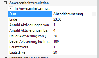

    Hi@all,
    habe eine Frage zur Anwesenheitssimulation.
    Es gibt ja 2 Dinge:
    1. Betriebsmodus: Anwesenheitssimulation
    2. "In Anwesenheitssimulation verwenden" bei z.B. Music Server Zone und Lichtsteuerung. (Anhang)
    Meine Frage ist nun, wie spielen diese 2 Dinge zusammen?
    Aktiviere ich in den Bausteinen generell mal die Anwesenheitssimulation und muss ZUSÄTZLICH dazu dann der Betriebsmodus "Anwesenheitssimulation" auf 1 sein,
    oder genügt es im Baustein die Simulation einzuschalten und dort die Zeit zu konfigurieren?

    Dokumentation schon gelesen?
    Überleg doch mal, ob es Sinnvoll wäre die Anwesenheitssimulation ohne Aktivierung zu aktivieren.

      Ja habe ich gelesen, aber das habe ich unten irgendwie überlesen.
      Ist klar, muss also prinzipiell eingestellt sein und dann über den Betriebsmodus wird sie aktiv geschaltet.
