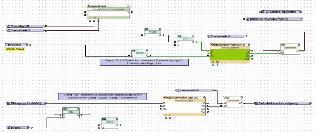

    ich bewässere meinen Garten aktuell mit 3 Regnerkreisen. Diese werden mittels Sequencer durchgeschaltet.
    Jeder Kreis läuft aktuell 8 min. Gibt es eine Möglichkeit die Restlaufzeit in der App zu visualisieren?
    Ich möchte gerne wissen wie lange der aktuelle Kreis noch läuft, bevor der nächste aktiv wird als eine Art Countdown.

    Es gibt nichts fertiges.
    Musst dir selbst zusammen bauen oder den Komfort Schalter missbrauchen als Anzeige.

      Doch es gibt etwas fertiges. Du kannst den Treppenlichtschalter verwenden der zeigt die Restlaufzeit an

        Treppenlichtschalter geht auch

          Vielleicht hilft Dir mein Vorschlag weiter. Ich habe das einmal für eine Restzeitanzeige für eine kombinierte Ein/Ausschaltverzögerung in meinem Heizungsprojekt programmtechnisch umgesetzt. Wenn Du nur visualisieren willst, kannst Du anstatt den Merkern "Restlaufzeit" auch einen Statusbaustein verwenden. Der Auszug stammt zwar noch aus einer älteren Configversion, funktioniert aber auch bei einer höheren.
