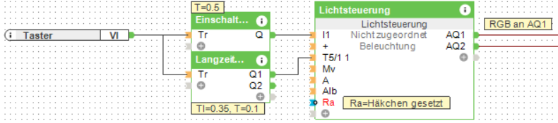

    HI.
    Ich habe eine RGBWW Streifen.
    Diesen steuere ich mit dem Lichtsteuerungsbaustein Gen 2 an. Dabei habe ich den Aktor auf Standart gestellt um einen W-Ausgang und einen RGB-Ausgang zu haben.
    Den W-Ausgang hab ich auf einer Taste liegen. Drücke ich die Taste geht das licht ganz an, bzw aus und bei längerem Druck kann ich das ganze Dimmen.
    Würde das gleiche jetzt gerne mit dem RGB-Ausgang haben (und einer extra Taste dafür natürlich). Drücke ich die Taste kurz, werden die Farben (am liebsten Stimmungen) durchgeschaltet. Drücke ich lange, kann ich die aktuelle Farbe dimmen.
    Geht das irgendwie?

    Versuch es mal so:
    Objekte:
    Einschaltverzögerung nicht speichernd, Langzeitklick, Lichtsteuerung
    Einstellungen Eigenschaften:
    Lichtsteuerung: Ra: Häkchen gesetzt, RGB an AQ1
    Einschaltverzögerung: T=0.5
    Langzeitklick: TI=0.35 T=0.1
    Verbindungen:
    Taster auf Tr von Einschaltverzögerung und Tr von Langzeitklick
    Q von Einschaltverzögerung auf I1 von Lichtsteuerung
    Q1 von Langzeitklick auf T5/1

      romildo, du bist mein Held. Darauf wäre ich nicht gekommen. Wenn man es dann aber versteht, steht es sogar in der Beschreibung ;-)
