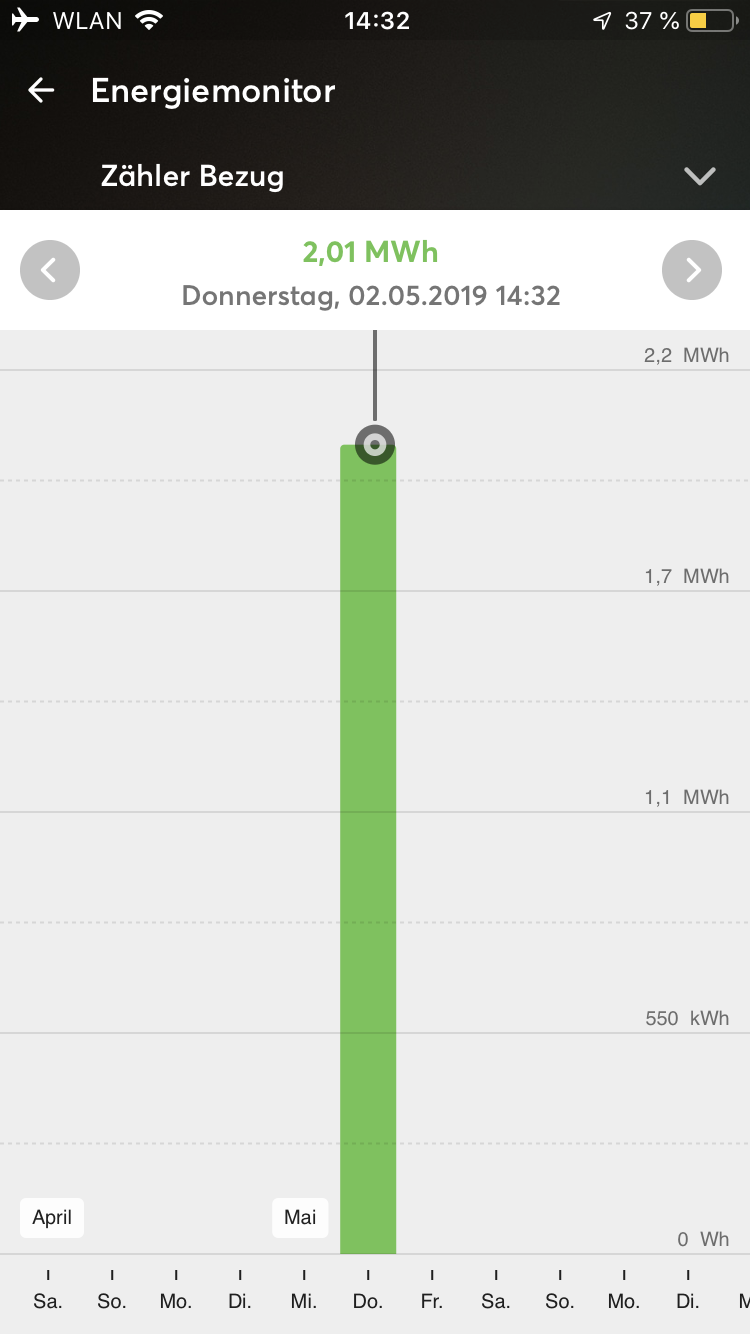

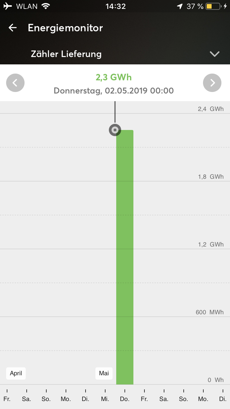

    Energiemonitor zeigt zu hohe Werte
    Hallo Forum,
    ich habe ein Problem mit meinem Energiemonitor. Er zeigt beim Bezug und bei der Einspeisung viel zu hohe Werte. Kann es etwas mit den Einheiten zu tun haben?
    Vielen Dank an euch

    Hatte das Problem auch. Bei mir hat eine Änderung beim Modbus Abhilfe gebracht. Siehe email von Loxone dazu:
    Stellen Sie bitte in den Eigenschaften der Modbus Extension in der Config den Parameter Timing auf "Manuell" und den Wert "Pause" dann auf 0,05.
    Sie können dann eventuell auch eine Statistik direkt vom Sensor des Modbus Gerätes aufzeichnen um direkt die Werte vom Sensor zu sehen. Nicht vom Energie Monitor.
    Es handelt sich hier eventuell um ein "Known Issue". (BG-I1101) https://www.loxone.com/enen/support/changelog-conf...

      Hi, danke für die Info. Ich habe die Parameter geändert. Mal schauen ob es jetzt passt. Ich melde mich nochmals. Besten Dank

        Guten Morgen, leider hat es nichts gebracht. Die Werte sind immer noch viel zu hoch. Sollte ich mich mit Loxone in Verbindung setzen? Vielen Dank

          Seit wann werden sie Werte zu hoch dargestellt?
          • cunarder
            • 01.08.2017
            • 217
            Hi das kann ich leider nicht sagen da meine Schnittstelle zur Heizung defekt war. Es war OK bevor die neue Software Version rausgekommen ist. Hat jemand ne Idee?
            • stoeff99
              • 11.07.2017
              • 151
              In dem Fall würde ich mich mal beim Loxone Support melden.
              Bei mir war das Modbus Problem auch erst nach dem letzten SW Update. Daher kann es sein, dass es sich ebenfalls um einen bekannten ‚Bug‘ handelt.
