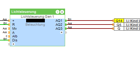

    Damit meine Kinder bei Helligkeit nicht das Licht einschalten können, habe ich die Lichtsteuerung wie folgt programmiert: (siehe Bild)
    Wie man sehen kann, ist trotz dem Dauersignal auf Reset das Licht noch an. Was ist daran falsch?
    Danke für Eure Hilfe

    Ohne es selbst genau zu wissen, hätte ich zwei Ansätze.
    1. der R Eingang ist Flankengetriggert, er setzt also nur zum Zeitpunkt des Wechsels von 0 zu 1 oder 1 zu 0 (vermute 0 zu 1) die Ausgänge auf 0 ?
    2. mit dem Disable Eingang (Dis) wird auch der R Eingang deaktiviert ?

      Genau das war es. Den Dis-Eingang mit einer Sekunde Verzögerung geschaltet und schon läuft es.
      Vielen Dank für die schnelle Hilfe.
