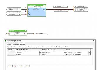

    vielleicht kann mir jemand von euch weiterhelfen. Ich bin jetzt nach langer Vorbereitungsphase endlich bei der Konfigurwation meines Hauses. Jetzt habe ich das ein oder andere Problem.
    Bei diesem Problem geht es darum dass ich im Kinderzimmer eine Loxone Deckenlampe mit BW habe. Ich habe soweit die Auto-Konfiguration durchgeführt, und jetzt bekomme ich folgende Infomation,, Auto-Konfiguration Um eine Aktivierung des Lichts in der Nacht zu verhindern, empfehlen wir Ihnen eine Logik für die Deaktivierung des Bewegungsmelders zu erstellen'' Hat hier jemand einen Vorschlag wie ich den Lichtsteuerungsbaustein mit einem Logik Baustein verknüpfe dass ich den BW in der Nacht außer Betrieb setze.
    Eine Idee wäre dass ich z.b. eine Schaltuhr auf den Eingang DisMv gebe, damit der BW in der Nacht deaktiviert ist. Ich glaube aber hierfür gibt es sicher eine bessere Lösung.

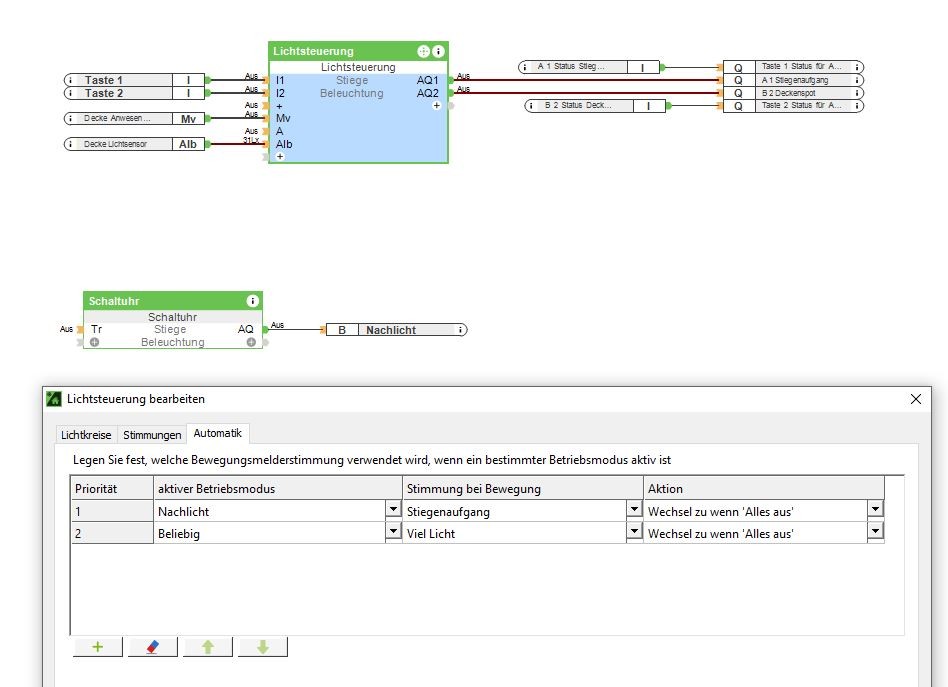

    Betriebsmodus Nacht anlegen und im Baustein Lichtsteuerung/Automatik einstellen
    Hab dir eine ähnlich Anwendung angehängt.
    Wie du den Betriebsmodus erzeugst ist dann deiner Phantasie überlassen. Eine Möglichkeit wäre z.B. ein Doppelklick wenn die Kinder schlafen wollen.
    Klicke auf die Grafik für eine vergrößerte Ansicht  Name: Betriebsmodus.JPG Ansichten: 0 Größe: 80,9 KB ID: 201353

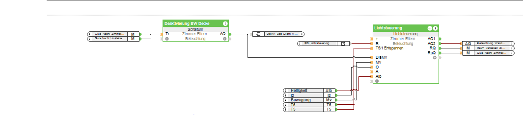

      Hallo Alex,
      danke für deinen Vorschlag. Ich habe es jetzt so programmiert dass ich bei einen Dreifachklick, den Ausgang RaQ aktiviert, dieser wiederum (Merker Gute Nacht) triggert den Eingang einer Zeit Schaltuhr ,,Schlafen'' von da geht der Ausgang auf den Lichtsteuerungsbaustein Eingang DisMV und deaktiviert den BW an der Decke. Der BW unter dem Bett wird mit dieser Trigger zugleich aktiviert.....

              habe es bei mir so gelöst. Die Zeitschaltuhr geht z.b. ab 18:00 Uhr per Trigger bis 21:00 Uhr (BW ist dann deaktiviert), und ab 21:00 geht es ohne Trigger (BW ist dann deaktiviert).
