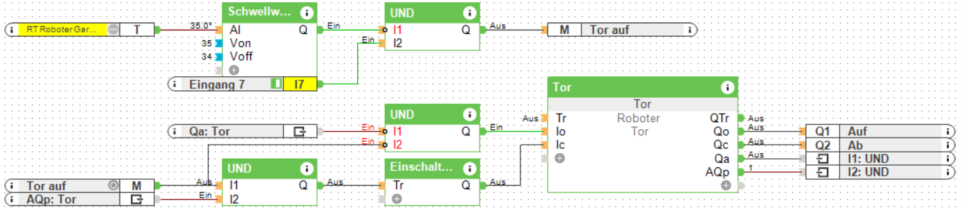

              Ich habe in die Garage einen Tempsensor verbaut.
              Habe auch schon ein Paar versuche gestartet das bei Temp 35 oder so das Tor geöffnet wird.
              Als Sicherheit das der Mäher in der Garage keinen Temp Tor erliegt.
              Und bei Temp 34 oder so sich wieder schließt.
                Dafür würde sich der Schwellwertschalter eignen.

                • 5178
                Ich hätte es jetzt etwas anders gelöst, wichtig ist aber, dass es funktioniert und Du deine Schaltung auch verstehst.
                Hier meine Variante:
Ansichten: 1032
Größe: 124,3 KB

                  Ich Danke dir für deine erneute Hilfe. Stelle immer wieder fest was für ein greenhorn ich noch bin.
                  Bei meiner Version gabs das Problem das es nach dem dritten mal keine Aktivität mehr gab am Tor.
                  Das Tor hat sich nicht mehr geschlossen und Manuel konnte es auch nicht mehr bewegt werden.
                  Bei deiner Version öffnet und schließt es sich jedes Mal wenn ich in der Config die Daten auf denn Miniserver hochlade.

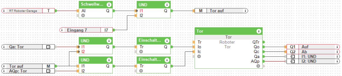

                    • 5178
                    Dann baue noch eine Einschaltverzögerung (nicht speichernd) vor den Toreingang Io ein. Die Zeit T würde ich auf 0.5-1s stellen.
Ansichten: 1057
Größe: 112,6 KB

                      Da war der kleine Fehler Einschaltverzögerung (nicht speichernd) habe ich in die Config genommen.
                      Das ganze ausgetauscht und jetzt läuft alles wie am Schnürchen.
