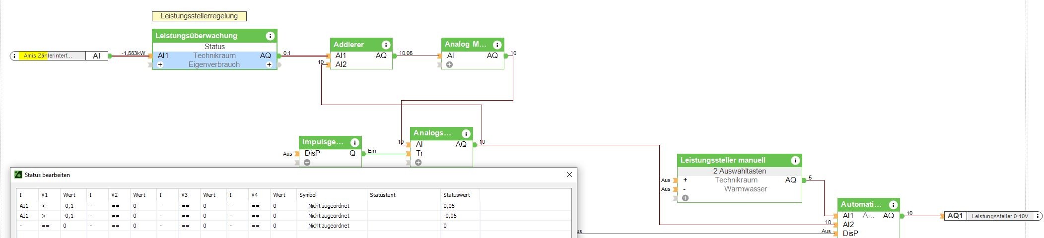

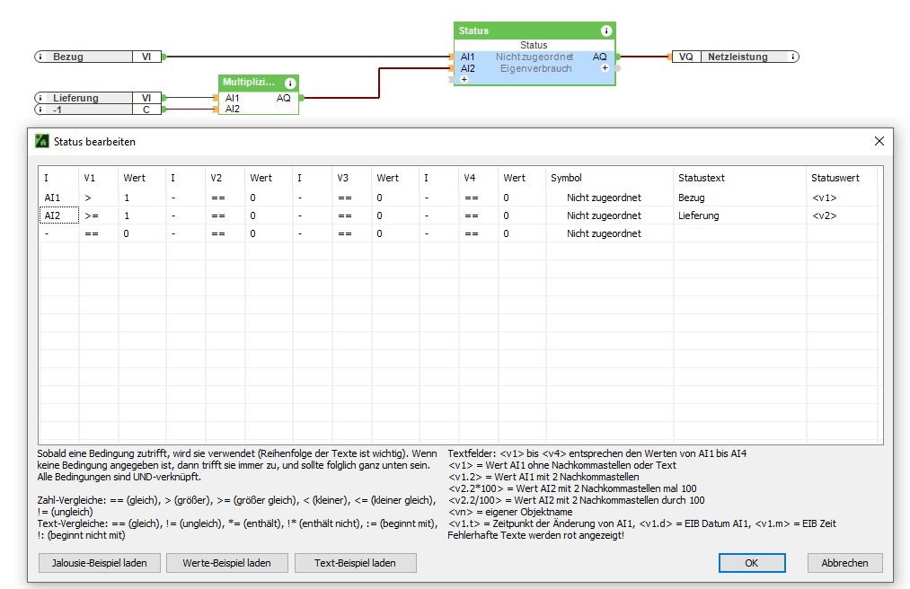

        Wenn ich mir deinen Shot von oben anschaue brauchst du einen Eingang für die Leistung die positiv oder negativ sein kann
        Falls dein Zähler Total Power oder so ähnlich doch ausgibt wäre die direkte Abfrage natürlich besser. (in der Produktdatenbank hab ich nichts gefunden)
        Das Beispiel von Elwa auf der Hompage ist übrigens falsch weil der SDM630 nicht saldierend messen kann.
        http://www.my-pv.com/download/acelwa...C%20ELWA-E.zip
        Anbei ein Beispiel wie du dir den AI für den PID Regler oder was auch immer noch bilden kannst - KNX Zähler am Übergabepunkt/gleich nach dem EVU Zähler
        Den Wert nimmst du auch für den Eingang PV am Energiemonitor
        Klicke auf die Grafik für eine vergrößerte Ansicht  Name: Netzleistung.JPG Ansichten: 0 Größe: 123,9 KB ID: 201783

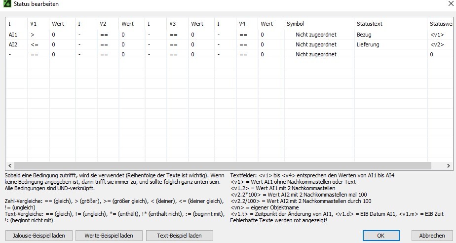

        Sorry bei AI1 soll > 0 und in AI2 sollte <=0 stehen

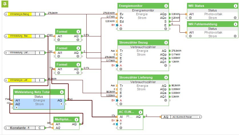

            musste gestern nach genauerer Betrachtung und mehr Produktion der PV-Anlage feststellen, dass es noch ein Problem gibt.
            Sobald der Ausgang "Leistung Total" auf "Lieferung" geht, z.B. auf 500W Lieferung, fängt der Heizstab an, mit 500W zu heizen. Soweit alles in Ordnung.
            Allerdings geht dann auch die "Lieferung" wieder gegen Null und der Heizstab somit auch auf Null.
            Wenn der Heizstab dann wieder auf Null ist und der Wert "Lieferung" wieder auf die 500W steigt, geht das Spiel wieder von Vorne los.
            Dieses Szenario spielt sich innerhalb von ein paar Sekunden ab, ständig auf und ab, bei gleichbleibender Produktion der PV und gleichbleibendem Hausverbrauch.
            Ich denke, dass ich den Stromkreis des Heizstabes vor den EMU- Zähler hängen muss, dieser hängt derzeit auch im normalen Stromkreis, wie alle anderen Verbraucher.
            Was meint ihr?

              Bei deiner Schaltung kannst du zB in den Status den Ausgang von größer/gleich auf AI3 legen und als erste Regel im Statusbaustein AI3 = 0 dann Statuswert 0 / AI3 = 1 dann Statuswert <v2> usw.

                        Eventuell hilft dir meine Schaltung weil ich nur den Wert am Übergabepunkt betrachte:
                        Statusbaustein sagt ob hinauf oder heruntergerechnet wird damit der Zielwert erreicht wird - in dem Fall -0,1kW
                        Addierer holt sich den Wert der letzten Berechnung und addiert einen positiven oder negativen variaben Schritt aus dem Statusbaustein
                        Analog MIn/Max Begrenzer hält mir den Bereich fest
                        Analogspeicher merkt sich den letzten Wert und stellt es dem Addierer zur verfügung
                        Impulsgeber legt den Takt fest.
                        Mit den variablen Wert muss man sich halt etwas spielen bis sich das Pendeln der Leistung im Rahmen bewegt.

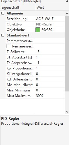

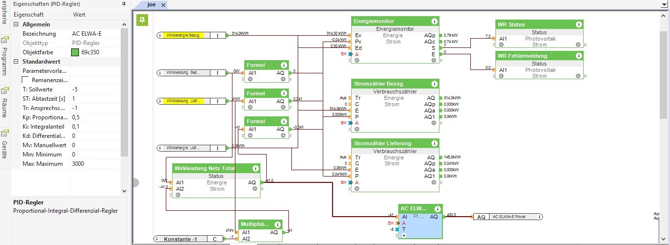

                          Danke für eure Mithilfe.
                          Hab den Fehler jetzt gefunden.
                          Es waren alleine die Parameter vom PID-Regler.
                          Anbei meine Einstellwerte womit es jetzt wie gewollt funktioniert.
