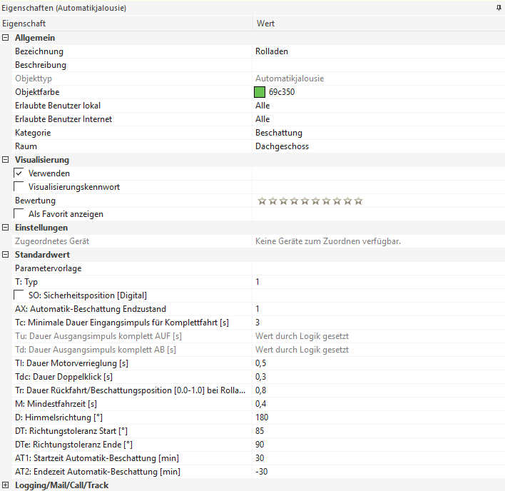

    Automatikjalousie bei zweitem Klick
    mich bringt meine Automatikjalousie (Typ 1) zum Verzweifeln und im Forum habe ich nichts gefunden. Es geht explizit um eine Zufahrt (Cd) die ich mit einem Taster ansteuern möchte. Wenn ich den Taster betätige zuckt der Rolladen kurz (Stellung 0,003) und erst beim zweiten Klick fährt er dann runter. Habe es dann auch mal mit der App versucht und das Verhalten ist identisch. Ist das ein Bug oder liegt es an einem der Parameter des Bausteines? Angehängt ist die Konfig des Bausteines.
    Danke vorab für etwaige Hilfe
    VG Oliver

      ist nur die Fahrzeit auf/ab, der Rest ist alles Aus. Neuer Baustein hat leider auch nichts gebracht

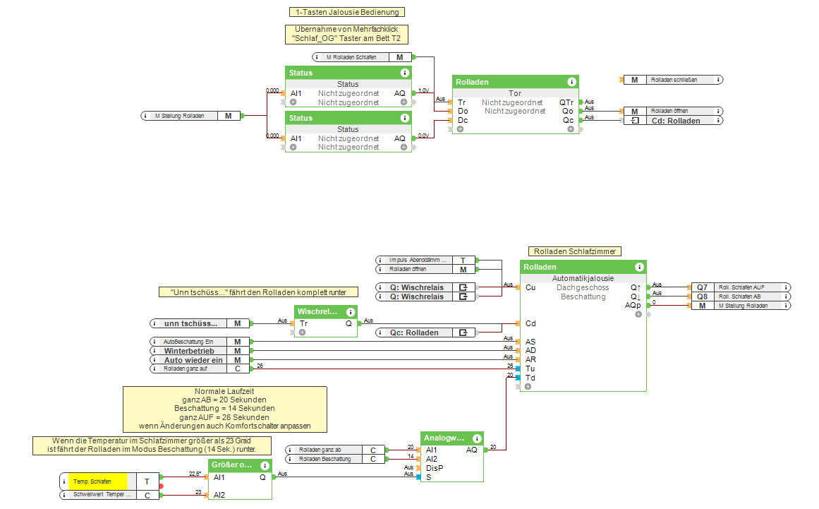

        hier der Baustein.

          Ich kenne die Einstellungen der einzelnen Objekte, wie z.B. Statusbausteine, nicht.
          Könnte mir aber gut vorstellen, dass ein Impuls vom Torbaustein kommt.

            Je nach Einstellungen wäre dies aber doch logisch, oder nicht?
            Sobald Du die Jalousie startest ändert sich AQp an welchem der Merker Stellung Rolladen hängt.
            Dieser beeinflusst vermutlich die Torsteuerung, so dass an Qo oder Qc ein Impuls ausgegeben wird.
            Diese Ausgänge sind mit den Eingängen Cu und Cd von der Jalousie verbunden.
            Somit käme nach dem Startimpuls in der App auch gleich wieder ein Stopp Impuls am Eingang.

            das könnte in der Tat sein. Ich disconnecte mal die 1-Taster Steuerung und probiere es mal. Merci

          CLOSED: Fehler gefunden, ich hatte noch eine Fenstergriffschaltung zum Öffnen die die Rolladenstellung vergleicht und ggf. öffnet (Cu) wenn Fenstergriff betätigt wird, da fehlte ein Monoflop vorm Griff.
