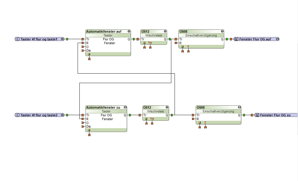

    Hallo und Moin Moin. Ein Bekannter von mir bekommt an einem schwer zugänglichem Fenster einen Antrieb zum öffnen und schließen. Er bat mich da was für seine Lox zu programmieren.
    Ich habe da etwas zusammengebastelt mit zwei Tastern in Verbindung mit Wischrelais usw damit nicht beide auf einmal betätigt werden können. Ist aber nicht so prickelnd mMn. Ein Kollege sagte das ich einfach den Jalo Baustein nehmen soll. Da ist dann aber das Problem das er in der Visu ja in das Untermenu der Jalousie kommt. Kann man da evtl etwas ausblenden oder hat jemand einen steilen Tipp für mich wie ich das Benutzerfreundlich gestalten kann?

    Wieso ist das nicht so prickelnd was du programmiert hast?
      Naja es sind zwei Taster in der Visu. Diese sind gegenseitig verriegelt. Funktionieren tut das wie dumm aber ich dachte ob es da eine elegantere Lösung gibt.

        Das ding ist wenn ich dafür den jalo Baustein nehme ist in der Visu die möglichkeit in das Untermenü zu gelangen mit Auto, ganz auf usw. Da es ja ein Fenster ist ist das komplett über. Und der WAF könnte da zu gering sein. Funktionieren tut das.

      Hier mal meine fix programmierte Lösung.

        Sorry dass ich mal so einfach daher komme ;-) .. vielleicht bin ich auch in der falschen Richtung unterwegs - ABER:
        Wieso nutzt du nicht einfach das "Tor" Modul für das Automatikfenster?
        Ein Garagentor hat quasi die identischen Charakteristiken wie dein Automatikfenster. Der Block kann sowohl Impulse absetzen (Anschlussart Antrieb: nachführende Steuerung) als auch dauerhafte Digitalsignale während der Fahrzeit senden (Anschlussart Antrieb: Direkt).
        In der Visu hab ich das mal fix als "Kategorie: Fenster" und "Raum: Vorzimmer OG" eingefügt und als "Automatikfenster" benannt. Das einzig "nicht-Fenster-mäßige" ist das Tor-Symbol ;-) wobei das noch recht gut passt.
        Deine Taster kommen an die Inputs Io (für Öffnen) und Ic (für Schließen), dein Motor kommt an die Ausgänge Qo (für Motor auffahren) bzw. Qc (für Motor zufahren). Noch schnell die Fahrzeiten, Wechselzeit, etc. einrichten und schon kann da nichts mehr passieren! Aufwand von 2 Minuten denke ich ;-)
          Das ich da nicht drauf gekommen bin.
          Danke dir.
