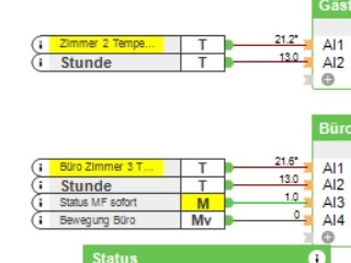

    Habe mir eine kleine Lösung gebaut welche die Temperatur ansagt wenn ich in den RAum komme, soweit so gut. Nur möchte ich ja nicht bei jeder Bewegung wissen wie die Temperatur ist. Also muss ich etwas dazwischen bauen damit die Bewegung nur alle X Stunden weitergeleitet wird. Kann mir das jemand einen Tip geben? DAnke besten bereits im voraus.

    Hab sowas ähnliches für andere Zwecke gemacht. Nimm einen Zähler (Baustein) und zähle die Impulse vom Bewegungsmelder. Über einen Stundenimpuls oder wie auch immer ( nach Anforderung) setzt du den wieder auf null. Die Ansage machst du dann z. B. Immer dann wenn der Zähler gleich 2 ist. Kannst den Zähler glaub auch automatisch überlaufen lassen und z.B bei jedem 50. Impuls die Temperatur Ansagen lassen. Dann würde ich den Zähler aber zusätzlich beim Tageswechsel oder so zurücksetzen.

        DAnke bestens habe es mit dem Zähler umgesetzt und funktioniert bestens. sonnige Grüsse Marcel
