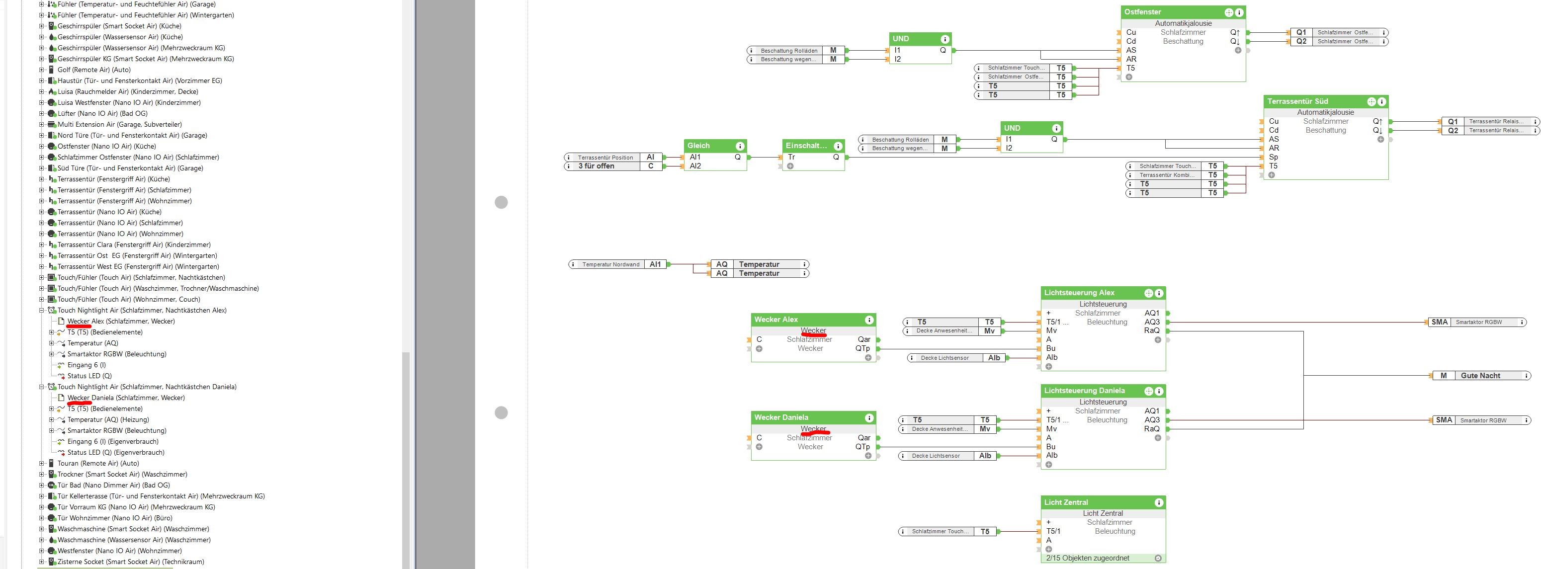

    Anbei meine Config wenn es dir hilft:
    Klicke auf die Grafik für eine vergrößerte Ansicht  Name: Night.JPG Ansichten: 0 Größe: 433,0 KB ID: 202689

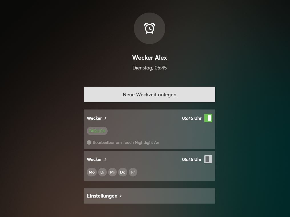

    Einstellungen im Wecker:
    Klicke auf die Grafik für eine vergrößerte Ansicht  Name: Wecker1.JPG Ansichten: 0 Größe: 37,1 KB ID: 202690

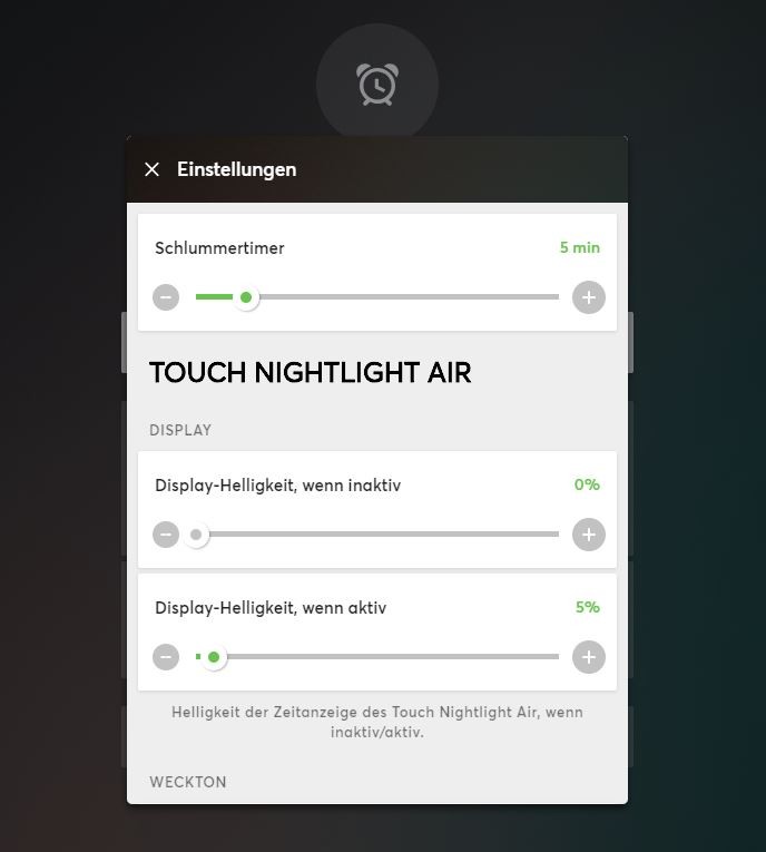

    Wer die Uhrzeit nicht sehen will in der Nacht und Lichtstärke z.B. für den BWM
    Klicke auf die Grafik für eine vergrößerte Ansicht  Name: Wecker2.JPG Ansichten: 0 Größe: 43,7 KB ID: 202691
