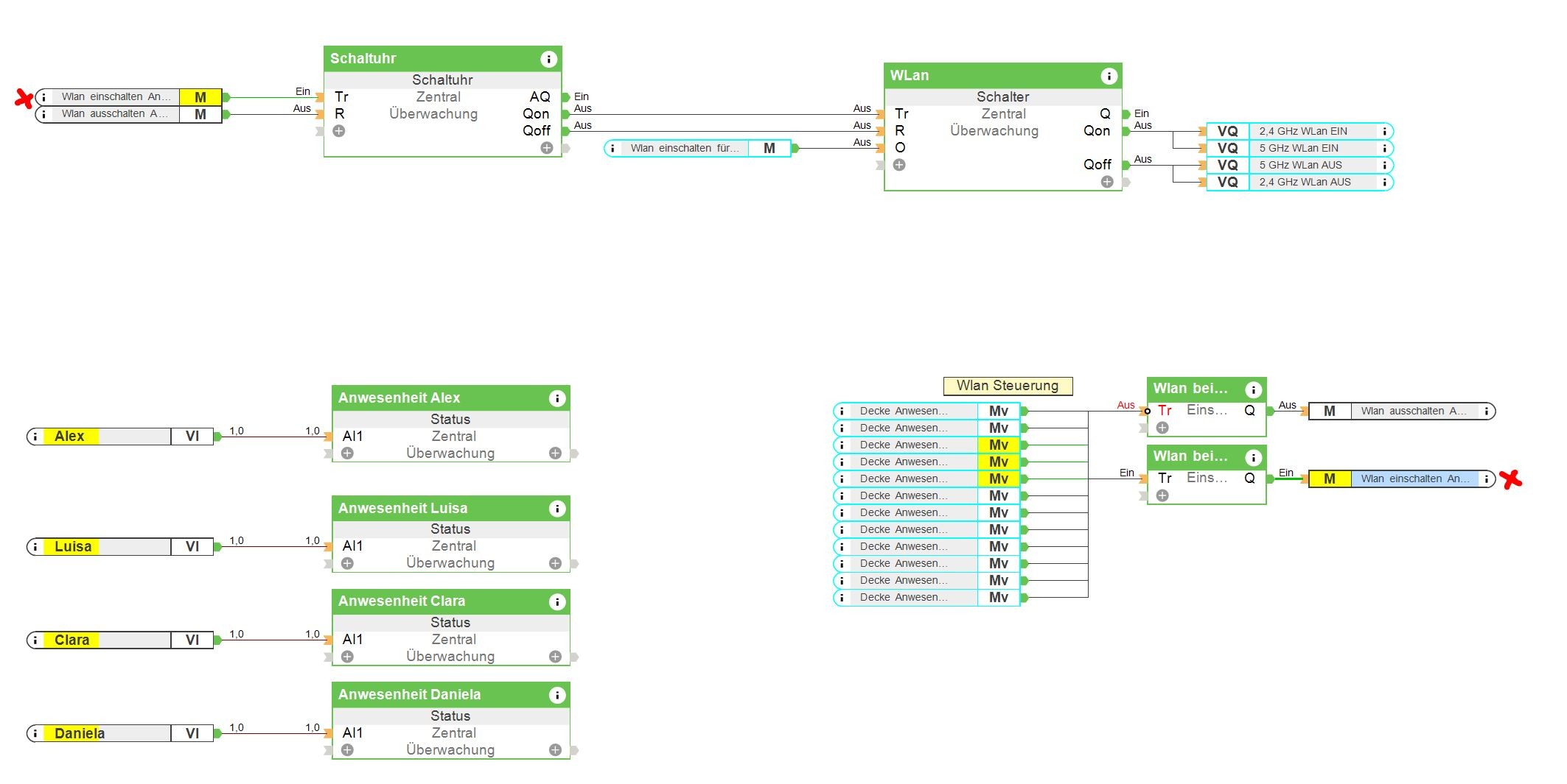

          • 4600
          Eventuell hilft es dir:
          Alarmanlage/Brandmelder schalten den Wlanschalter sofort ein.
          Gästewlan ist dann analog dazu je nach Logik die man da verwenden möchte bzw. würde ich es immer manuell einschalten und dann spätestens per Tagesimpuls deaktivieren.

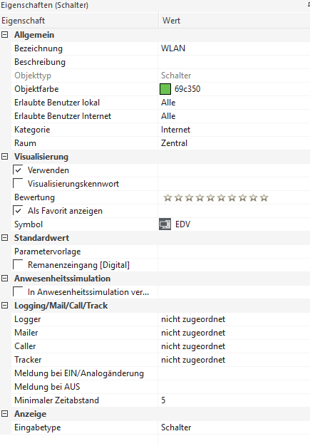

                  • d3k1d
                    • 10.03.2018
                    • 109
                    Die Schalter Config sieht so aus
Name: Bildschirmfoto 2019-05-30 um 13.58.02.png
Ansichten: 334
Größe: 27,7 KB
                      • 4044
                      Laut deinem ersten Eintrag in diesem Beitrag ist der VQ-WLAN schon richtig konfiguriert.
                      Wird dir jetzt der SCHALTER WLAN nicht in der VIS angezeigt?
                      Der sollte aber laut deinem Screenshot schon zu sehen sein in der Kategorie Internet und im Raum Zentral.
                      Verwendest du unterschiedliche User in deiner Configuration, oder darf jeder alles sehen?
                      Dann kann es sein dass deshalb der Schalter nicht angezeigt wird, weil bei deinem angemeldetem User der Alle/Alle nicht hinterlegt ist.
                      • d3k1d
                        • 10.03.2018
                        • 109
                        Dochdoch. Der Schalter ist auch zu sehen. Ich kann das WLAN auch ein und ausschalten. Wenn ich das via meinem Handy mache klappt das auch und der Status passt auch. Dabei benutz ich VPN-on-demand.
                        Wenn ich dann von einem anderen Gerät reinschaue ist der Status bei dem Schalter aber falsch - sprich immer AUS. Obwohl das WLAN läuft.
