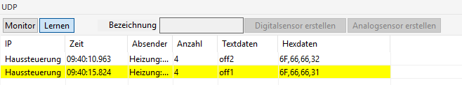

        Jetzt will ich aber die Antwort über einen digitalen Eingang einlesen. Leider funktioniert das nicht richtig mit der Befehlserkkennung. Ich Empfange folgendes:
Ansichten: 332
Größe: 12,7 KB
        Die Antwort vom gleichen Relais kann folgendes beinhalten: on1, on2, off1 und off1.
        Selbst wenn ich über den Lernen-Modus einen EIngang einfüge wird der Befehl nicht erkannt. Jedoch im UDP-Monitor als Daten steht dann Eingang Test. Also irgendwas wurde ja erkannt.
Ansichten: 290
Größe: 8,9 KB
        Ich möchte gerne jetzt die einzelnen vier Befehle erkennen und dann ein Status daraus machen, also 0 und 1. Geht das irgendwie?
        Danke schonmal im voraus
          • 5178
          Am einfachsten, Du legst für jeden Befehl einen UDP - Eingangsbefehl an und stellst ihn auf Digital.
          Den Eingang mit der Befehlserkennung on1 verbindest Du mit dem Eingang O, off1 mit Eingang R eines Schalter-Bausteins
