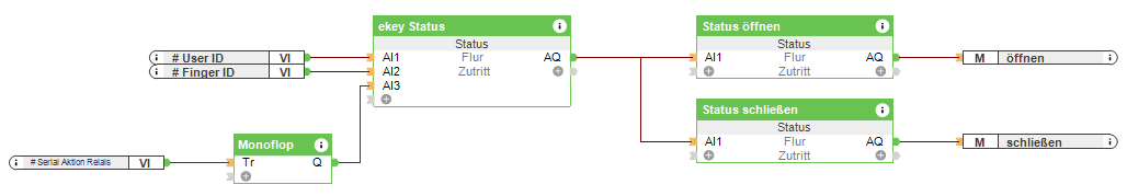

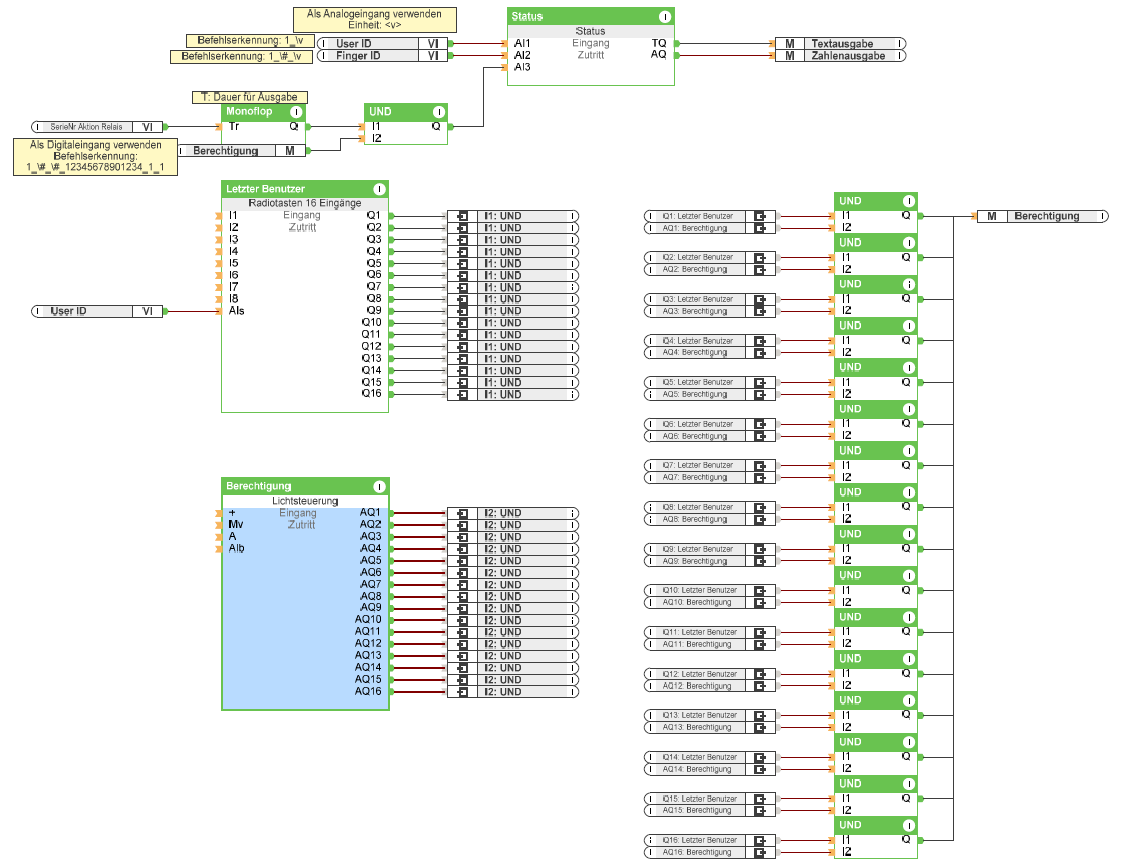

    für den Zutritt meiner Haustüre verwende ich ekey Home mit dem CV LAN Converter.
    Die Kommunikation von ekey zu Loxone erfolgt über UDP in folgendem Format:
    1_0001_7_12345678901234_1_1
    Datenfeld Name Stellen-anzahl Datentyp Wertebereich Bedeutung
    PAKETTYP 1 String 1 Pakettyp „Nutzdaten“
    USER ID 4 String (dezimal) 0000-9999 Benutzernummer (Default 0000)
    FINGER ID 1 String (dezimal) 0-9 1.. linker kleiner Finger 2.. linker Ringfinger 3.. linker Mittelfinger 4.. linker Zeigefinger 5.. linker Daumen 6.. rechter Daumen 7.. rechter Zeigefinger 8.. rechter Mittelfinger 9.. rechter Ringfinger 0.. rechter kleiner Finger R.. RFID „-„.. kein Finger
    SERIENNR FS 14 String xxxxxx xx xx xxxx Stelle 1-6 = Artikelnummer Stelle 7-8 = Produktionswoche Stelle 9-10 = Produktionsjahr Stelle 11-14 = fortlaufende Nummer
    AKTION 1 String 1, 2 1.. Öffnen 2.. Ablehnung unbekannter Finger
    RELAIS 1 String 1-4; „-„ 1.. Relais 1 2.. Relais 2 3.. Relais 3 4.. Relais 4 d.. Doppelrelais „-„.. kein Relais
    Ändern tut sich nur Block 2 und 3 (USER ID und FINGER ID). Der Rest ist immer gleich.
    Die Finger der linken Hand (Finger 2-5) geben bei mir den Befehl zum Schließen und die Finger der rechten Hand (Finger 6-9) zum Öffnen der Türe.

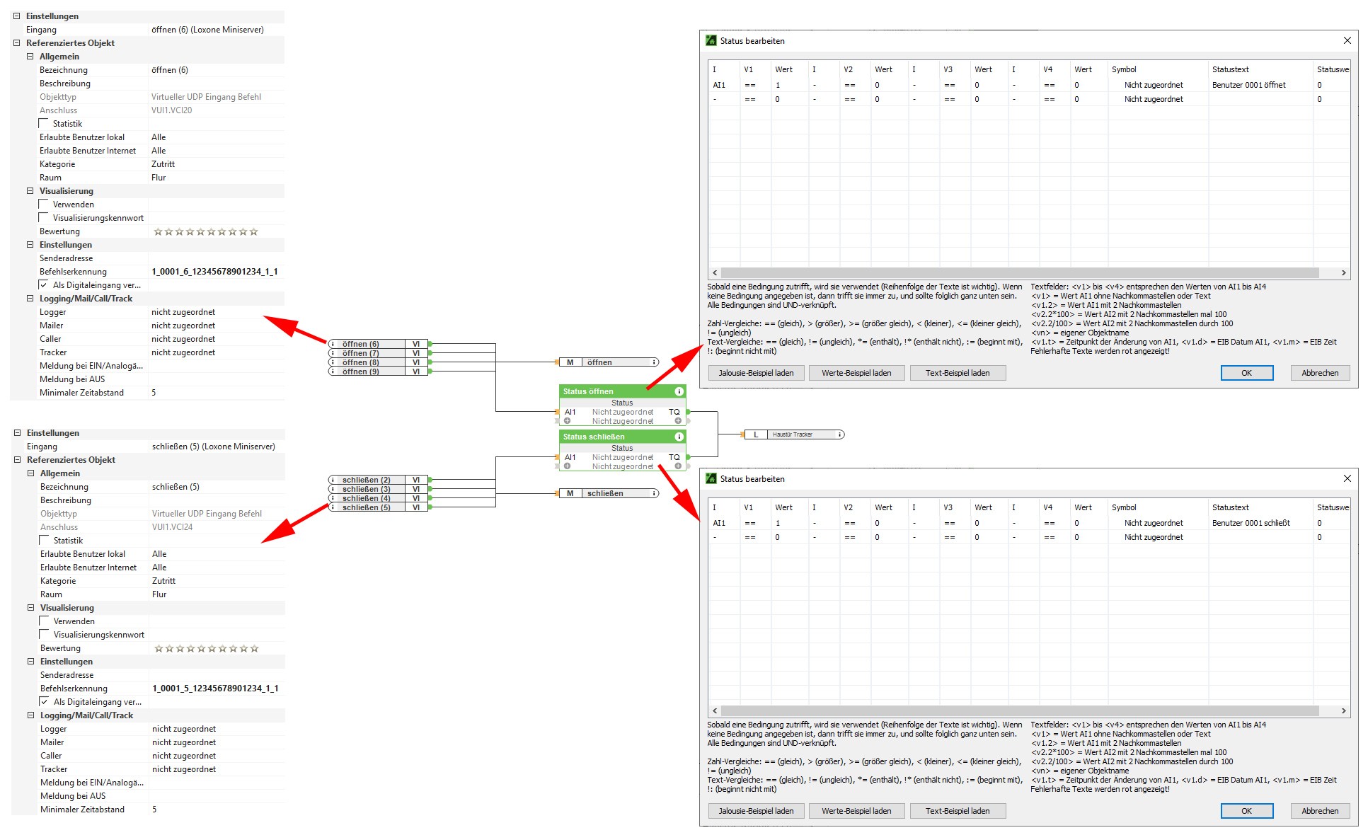

    Die Loxone Konfiguration sieht aktuell so aus, das ich für jeden Finger einen separaten virtuellen UDP-Eingang angelegt habe und dann mit dem jeweiligen Befehl (öffnen oder schließen) + Statusbaustein + Tracker verbunden habe (Bild siehe Anhang).
    Aktuell ist ja nur ein Benutzer konfiguriert. Es sollen aber weitere hinzukommen (gleiche Konfiguration linke Hand schließen, rechten Hand öffnen) mit der Möglichkeit einzelne Benutzer über die App/Weboberfläche zu aktivieren und deaktivieren (Schalter).
    Das wird dann in meiner jetzigen Konfiguration etwas schwierig und im Ende sehr unübersichtlich mit vielen weiteren UDP-Eingängen usw.
    Jetzt meine Fragen:
    • Wie kann das Ganze vereinfacht werden – z.B. mit Variablen so dass nur ein Eingang pro Hand (Finger 2-5 und Finger 6-9) benötigt wird?
    • Kann alles über einen Status-Baustein laufen, anstatt wie jetzt über zwei?
    • Wie kann das mit den zusätzlichen Benutzern und der Funktion diese über die App zu aktivieren und deaktivieren realisiert werden?
    Danke und Gruß
    Andy

    Da gibt es bestimmt einige Möglichkeiten. Auch möglich, dass es darüber schon Themen hier im Forum gab.
    Ich würde dies vermutlich so oder so ähnlich wie im angehängten Bild versuchen:

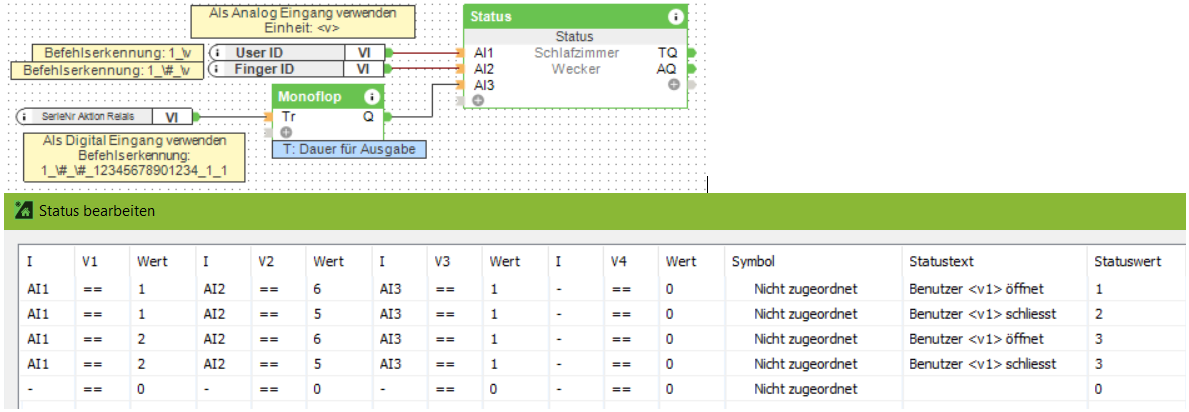

      Danke romildo für die Config. Das hat das Ganze doch sehr vereinfacht.
      So sieht es jetzt bei mir aus:
Ansichten: 627
Größe: 19,1 KB
      Der ekey Status Baustein gibt bei Finger 2-5 einen Wert größer 10 und bei Finger 6-9 einen Wert zwischen 1-9 aus (unterschiedlich pro Benutzer)
      Status öffnen Baustein:
      ==> wenn Wert größer 0 und kleiner 10, dann öffnen
      Status schließen Baustein:
      ==> wenn Wert größer/gleich 10, dann schließen
      Bleibt noch die Frage übrig, wie ich einzelne Benutzer über die App aktivieren/deaktivieren kann (Schalter?)

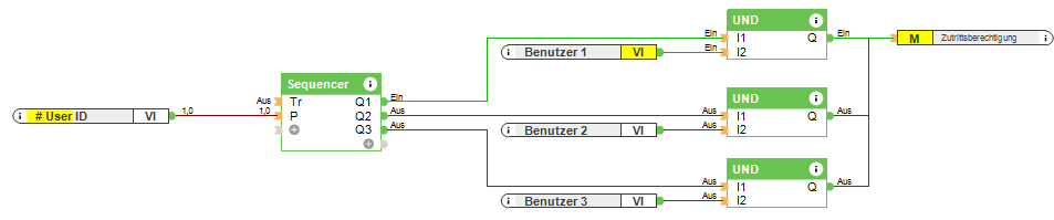

        Sofern die User ID fortlaufend ist, würde ich sie mit dem Eingang P eines Sequencer verbinden.
        1 Sequencer Baustein würde für 8 User ausreichend sein.

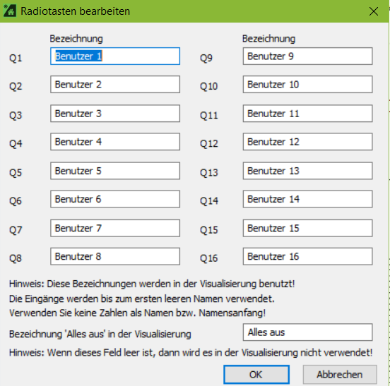

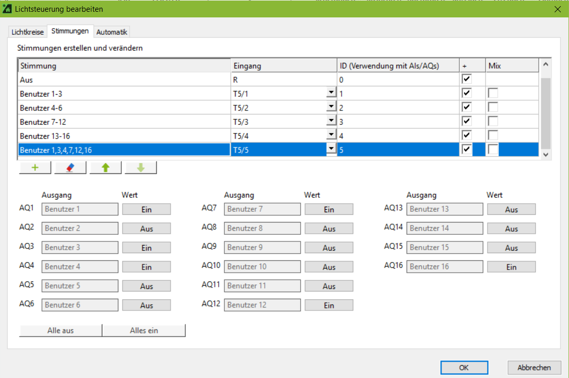

        Damit die User in der App einzeln deaktiviert werden können, könnte man z.B. eine Lichtsteuerung missbrauchen.
        In der Lichtsteuerung alle Ausgänge auf Schalter stellen in die Bezeichnung jeweils ein User eintragen.
        An Stelle der Lichtsteuerung könnte auch für jeden User ein Virtueller Eingang, mit der Eigenschaft Schalter, angelegt werden.
        Für jeden User braucht es zudem ein UND - Baustein.
        I1 wird mit einem Sequencer Ausgang verbunden, I2 mit einem Ausgang von der Lichsteuerung.
        Alle UND Ausgänge gehen auf einen Merker.
        Zwischen dem bestehenden Monoflop und dem Statusbaustein noch ein UND - Baustein einfügen.
        Monoflop Q an I1 von UND, Q von UND an AI3 von Status, Merker an I2 von UND.
        Eine einfachere Lösung ist mir zur späten Stunde leider nicht eingefallen

        Hier noch ein paar Bilder mit Radiotasten und Lichtsteuerung für 16 Benutzer.

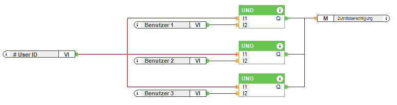

              So sieht´s besser aus, oder?
Ansichten: 417
Größe: 16,8 KB
                meiner Meinung nach schon
