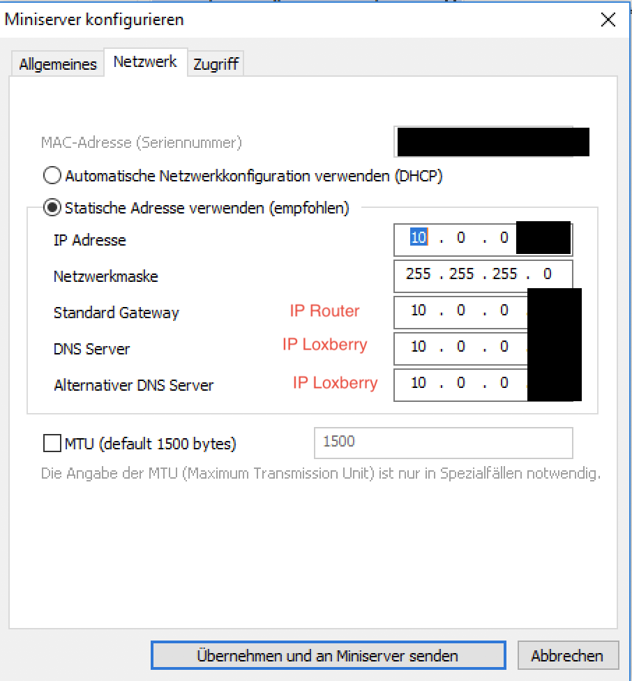

Ich habe am Loxberry den VPN Server installiert.
Port Weiterleitung am Router (500 & 4500)
VPN am iPhone laut Wiki eingestellt.
VPN Verbindung funktioniert auch
(MS Go über Browser erreichbar, andere Clients auch -> zb über VNC)

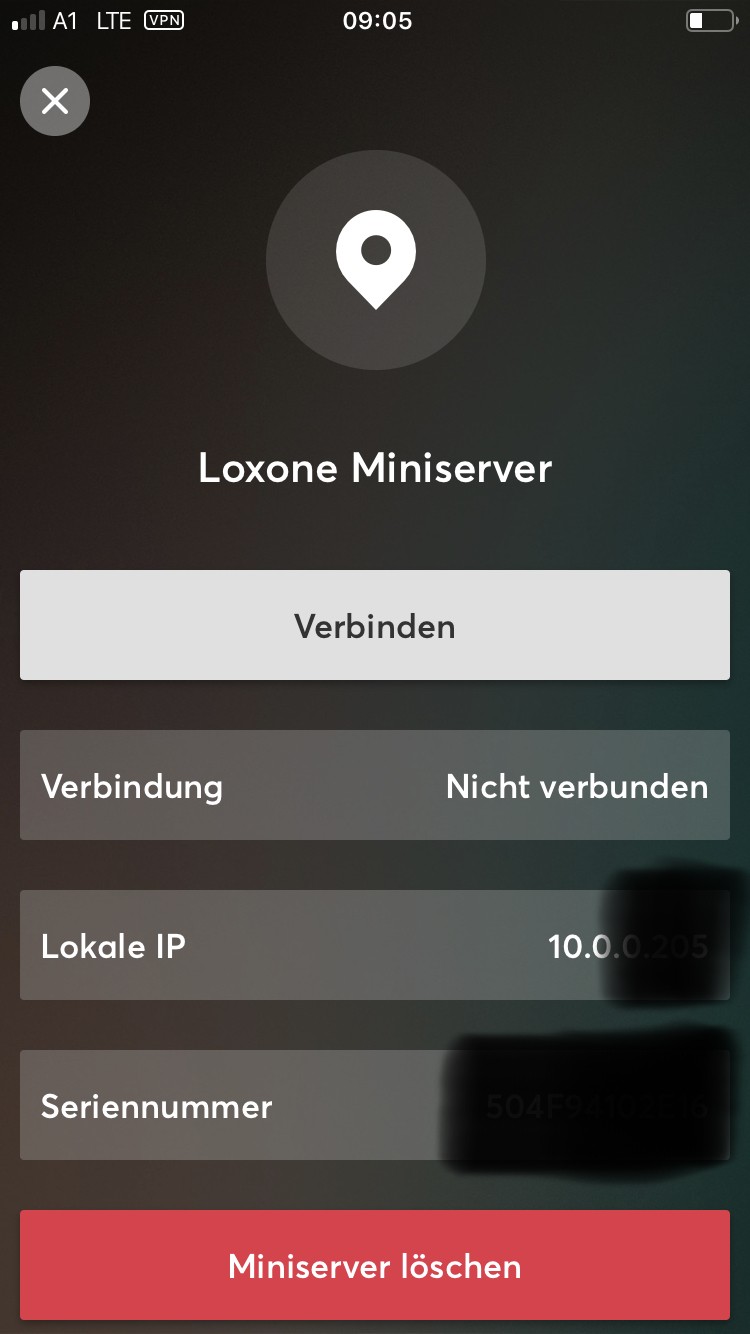

Nur über die App ist der MS nicht erreichbar

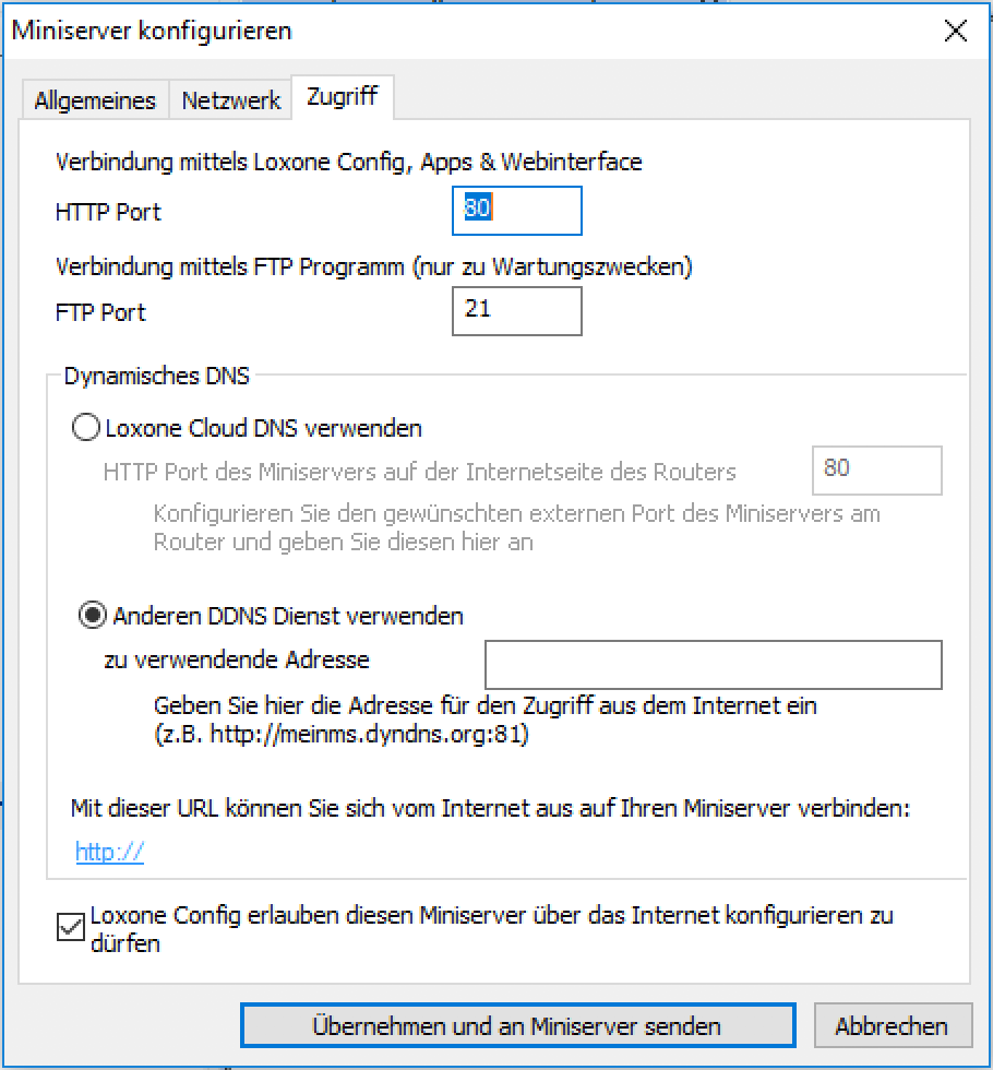

Bei der externen Adresse im MS habe ich schon einiges versucht (IP-Loxberry, fantasy dns, kein EIntrag,....)
Und ja nach jeder Änderung habe ich mich über WLAN verbunden damit die App alles neu lädt
Ich versteh es nicht mehr, bei bestehender VPN Verbindung müsste die APP doch einfach die interne IP verwenden?
