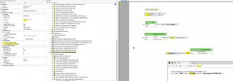

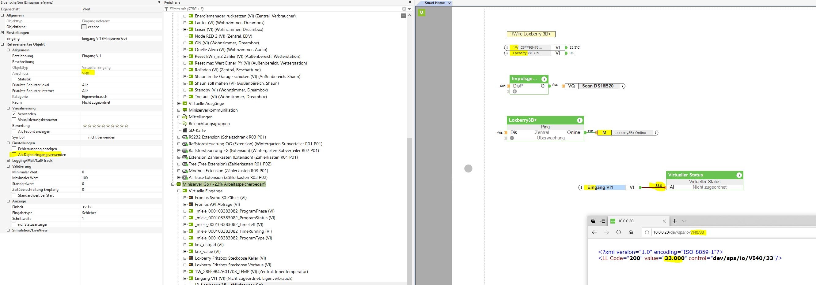

    1.1.1.1/dev/sps/io/viX/pulse liefert dir nur den Impuls oder möchtest du einen Analogwert haben??
    Beim Analogwert musst du den Haken rausnehmen:
Name: Analoger Eingang.JPG
Ansichten: 472
Größe: 332,5 KB
    Zuletzt geändert von AlexAn; 09.06.2019, 20:44.
      • 6358
      Wie Alex schon sagt. Pulse ist ein Pulse. Parameter kann man da gar nicht anhängen. Wenn es Werte sein sollen, dann analog per /dev/sps/io/deineingang/wert
