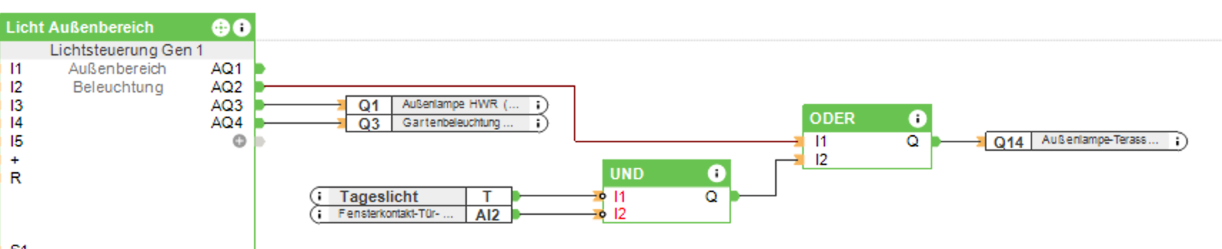

    Hi
    Frage: Ich möchte eine Lichtquelle mit dem Türkontakt Terrasse schalten, ist das Licht bereits an, soll jedoch die Logik erkennen, ob das Licht manuell eingeschaltet wurde oder über die Logik.
    Wie kann ich das am Lichtbaustein erkennen, bzw welche logik brauche ich da noch zusätzlich?

    Ich habe es gelöst, indem ich es einfach HINTER den Lichtbaustein gepackt habe:
Name: Bildschirmfoto 2019-06-19 um 15.54.08.png
Ansichten: 694
Größe: 103,0 KB
    So habe ich: Wenn es dunkel ist und die Tür auf ist, ist immer das Licht an. Es geht natürlich direkt wieder aus, wenn man die Tür wieder zu macht

      Was dir in dem Fall halt fehlt, ist die Rückmeldung in die Visualisierung ... sprich, wenn deine Lampe vom Fensterkontakt eingeschaltet wurde, ist sie für den Lichtbaustein und in der Visu trotzdem aus
        • 7442
        Zb den Türkontakt auf den Bewegungsmelder Eingang hängen und unter Automatik regeln wann er schalten soll.
