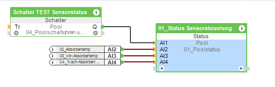

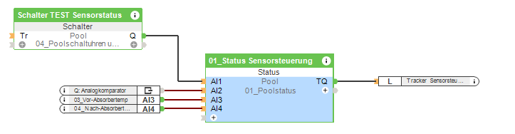

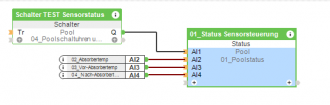

    Folgende Situation (siehe auch Bilder unten):
    Am Statusbaustein habe ich 3 Analogwerte von drei verschiedenen Temperaturfühlern (AI2 bis AI4). Am AI1 ist ein einfacher Schalter (nur zu Testzwecken). Ich möchte nun, sobald der Schalter auf "ein" oder auf "aus" geht, den Schalterstatus (und später auch die Analogwerte) ausgeben (Tracker).

    Dies funktioniert soweit wie gewollt.

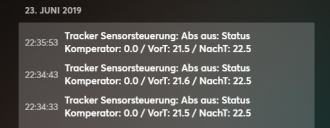

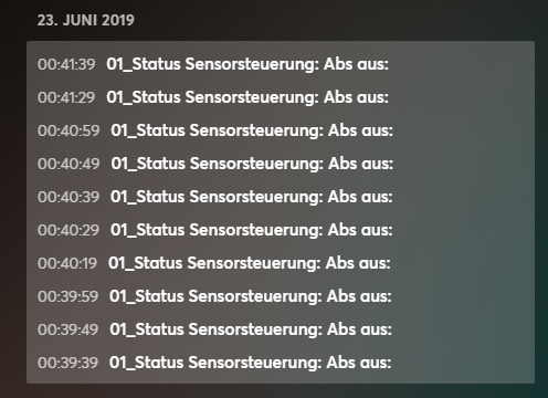

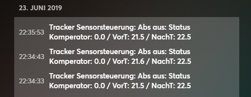

    Nur sendet mir nun der Statusbaustein alle 10-20 Sekunden einen Status, auch wenn am AI1 nichts ändert.

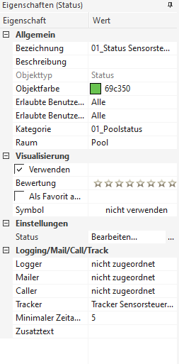

Ansichten: 2216
Größe: 174,4 KB
    Weshalb ist dies so? Ich habe festgestellt, dass dieses Phänomon nur auftritt, sobald ich die Analogwerte (welche durchaus ändern können) an den Eingängen AI2-AI4 angeschlossen habe. Irgendwie scheint der Statusbaustein auch auf diese Änderungen zu reagieren, obwohl ich ja im Statusbaustein nur "AI1" abfrage...

    Ja, das ist das Problem mit dem Statusbaustein. Dieser „rechnet“ bei jeder Werteänderung und trackt dann auch. Ziehe mal den Tracker auf Deine Seite und verbinde diesen mit dem Ausgang des Status. Dann sollte das gehen.
      Musst natürlich den in den Einstellungen des Status dann rausnehmen.

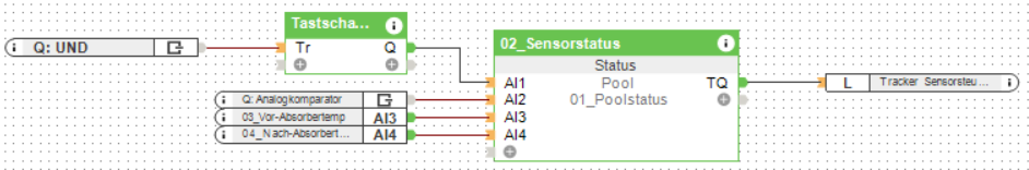

    Danke Svethi. Hab dies nun nach deinen Angaben folgendermassen umgebaut (und in den Einstellungen des Statusbausteins den Tracker rausgenommen):
Ansichten: 1854
Größe: 16,4 KB
    Habe jedoch nach wie vor laufend Einträge im Tracker:
Ansichten: 1861
Größe: 102,5 KB
    Mach ich was falsch?
    Danke und Grüsse!

                  • 5178
                  Ich habe mir Deine Config mal angesehen.
                  Funktioniert genauso wie es "programmiert" ist
                  Damit es so funktioniert, wie Du möchtest, oder zumindest wie ich verstanden habe wie Du es möchtest, kannst Du folgende Änderung machen:
                  Im Statusbaustein 02_Sensorstatus:
                  Zeile 2 löschen
                  Vor den Eingang AI1 ein Tastschalter dazwischen schalten
                  Im Tracker:
                  Meldung bei EIN/Analogänderung: <v>
                  Meldung bei AUS: leer lassen.
                  Erklärung:

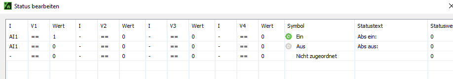

                  Du hast im Statusbaustein sowohl eine Bedingung bei AI==1 wie auch bei AI==0.
                  Daher wird auch bei jeder Änderung eine dieser Bedingungen erfüllt.
                  In Deinem Bild in #1 ist dies nicht so, da dort der Statustext (Abs aus: ) ja nicht ändert, mit dem tatsächlichen Inhalt (Abs aus: Status Komperator: <v2.1> / VorT: <v3.1> / NachT: <v4.1>) hingegen schon.
                  Zuletzt geändert von romildo; 26.06.2019, 07:31.

                      Damit was ausgegeben wird muss die Bedingung schon stimmen.
                      Du hast aber in Deinem Statusbaustein eine Bedingung mit AI==0 und eine mit AI==1. Da AI nur den Status 0 oder 1 haben kann, ist eine dieser Bedingungen immer erfüllt.
                      Somit wird der Statustext an den Ausgang gelegt. Da sich der Statustext über <v2.1> ja ändert ist dies für den Tracker eine Änderung.

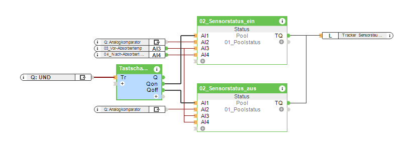

                        Vielleicht habe ich den Post in #10 nicht ganz verstanden - ich hatte bei einem Wechsel auf 0 nie einen Eintrag. Nun hab ich's folgendermassen gelöst:
Ansichten: 1556
Größe: 23,9 KB
                        funktioniert bestens. Vielen Dank für all die Unterstützung!

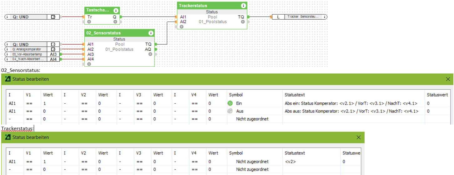

                          • 5178
                          Aha, ich habe erst jetzt realisiert, dass unterschiedliche Texte für Ein und Aus mitgegeben werden.
                          Sofern Du den Statusbaustein Visualisieren und die Symbole des Statusbausteins richtig anzeigen möchtest, würde ich das noch etwas anders machen.
                          Du nimmst den Statusbaustein mit dem Inhalt, welchen Du schon hattest und hängst zwischen Diesen und den Trackerausgang noch ein Statusbaustein.
                          Im Beispiel habe ich ihn mit "Trackerstatus" bezeichnet. Bei diesem würde ich "Visualisierung -> Verwenden" deaktivieren.
                          (Der Tracker könnte so auch direkt im Statusbaustein ausgewählt werden, anstelle ihn mit dem Ausgang zu verbinden.)
