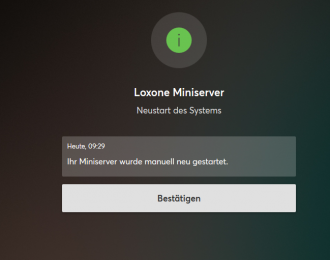

    ich habe gerade die Systemeldung bekommen „ Ihr Miniserver wurde manuell neu gestartet „
    Mein Problem ist das ich den Miniserver aber gar nicht manuell neu gestartet habe!?!
    Nun meine Frage: Kommt diese Meldung auch wenn der Miniserver sich aus irgendwelchem Grund neu startet oder kommt diese Meldung nur wenn ihn irgendjemand manuell startet?
    Kommt mir bissl komisch vor 😏

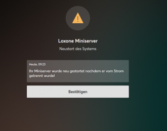

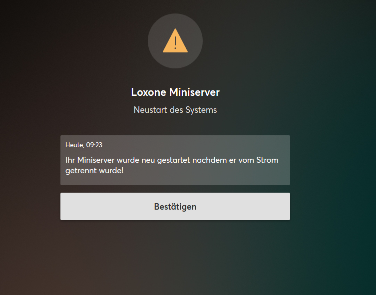

    Also wenn der Miniserver durch einen Stromausfall neustartet, dann bemerkt dieser das auch.
    Dann kommt die Meldung (als Warnung in orange), dass der MS neugestartet ist, da dieser stromlos war.
    Klicke auf die Grafik für eine vergrößerte Ansicht  Name: neustart2.PNG Ansichten: 0 Größe: 268,0 KB ID: 205069

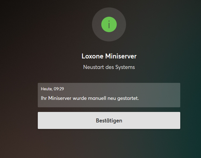

    Die Meldung (in grün), wie auch bei Dir, bekommt man nur, wenn wirklich in der App oder Weboberfläche manuell neugestartet wurde:
    Klicke auf die Grafik für eine vergrößerte Ansicht  Name: neustart3.PNG Ansichten: 0 Größe: 197,9 KB ID: 205070
    Das beudetet, dass vermutlich jemand bei Dir den MS neugestartet haben muss. Ein Stromausfall kommt nicht in Frage.

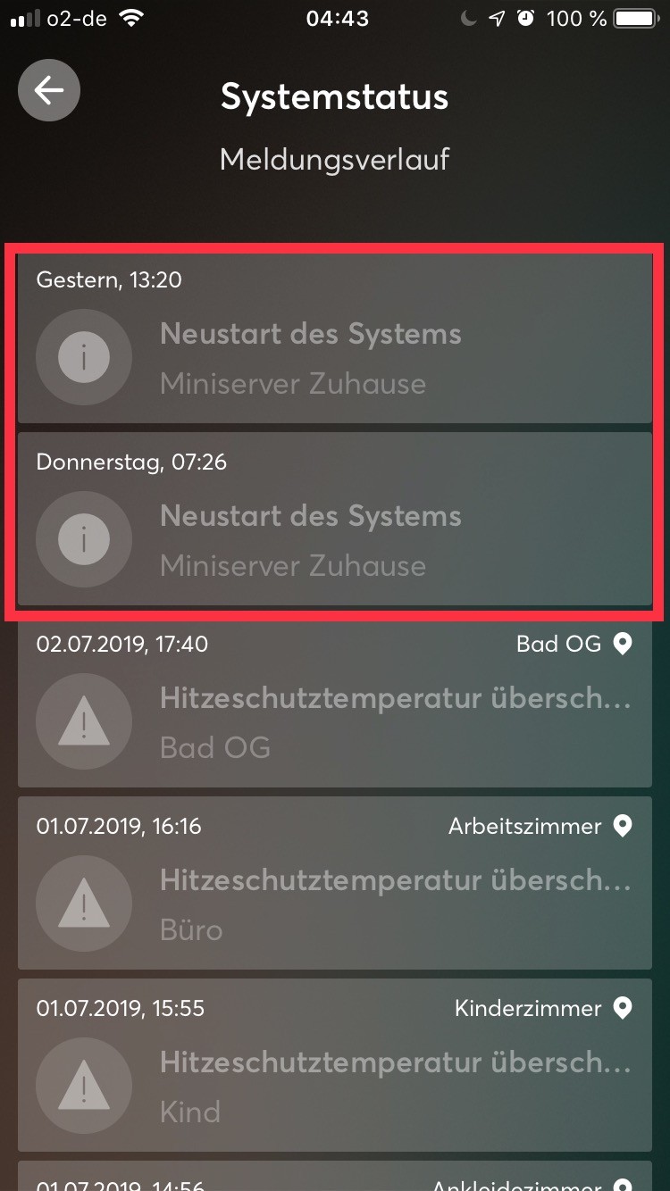

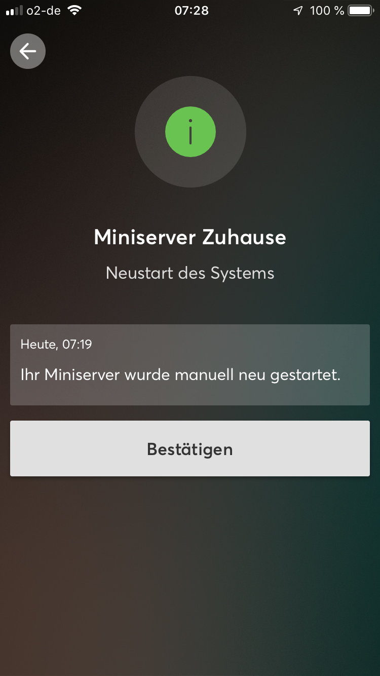

    ich muss hier nochmal nachhaken. In den letzten Tagen bekam ich erneut zweimal die Nachricht das mein Miniserver manuell neu gestartet wurde obwohl ich ihn definitiv NICHT neu gestartet habe.
    Ich habe die aktuelle Firmware 10.2.3.26 sowie die aktuelle App am laufen.
    Der externe Zugriff erfolgt über eine VPN Verbindung, daher sollte ein Angriff von außen auszuschließen sein.
    Habe auch bei Loxone ein Ticket aufgemacht, die haben sich das Log angeschaut und konnten nichts außergewöhnliches finden. Die Antwort war nur das es verschiedene Probleme geben kann die den Neustart auslösen können....
    Vielleicht hatte ja schon mal jemand dieses Problem und weiß was zu tun ist oder kann mir einen Tipp geben?
