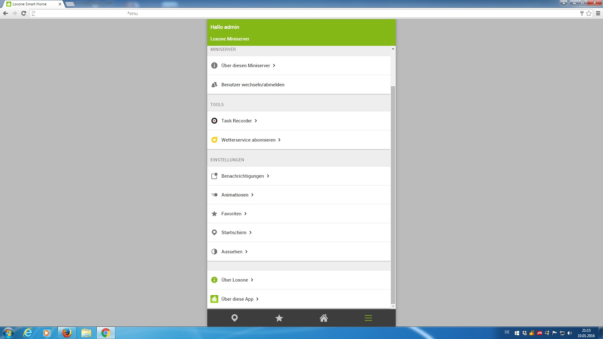

        Deinen Screenshot habe ich auf meinem Samsung Tablet auch gesehen und würde dort auch den Raummpdus einrichten können.
        Ich habe jetzt wie von Lenardo empfohlen, den Chrome installiert und damit den MS aufgerufen.
        Ergebnis im Anhang.
        Klappt nicht.

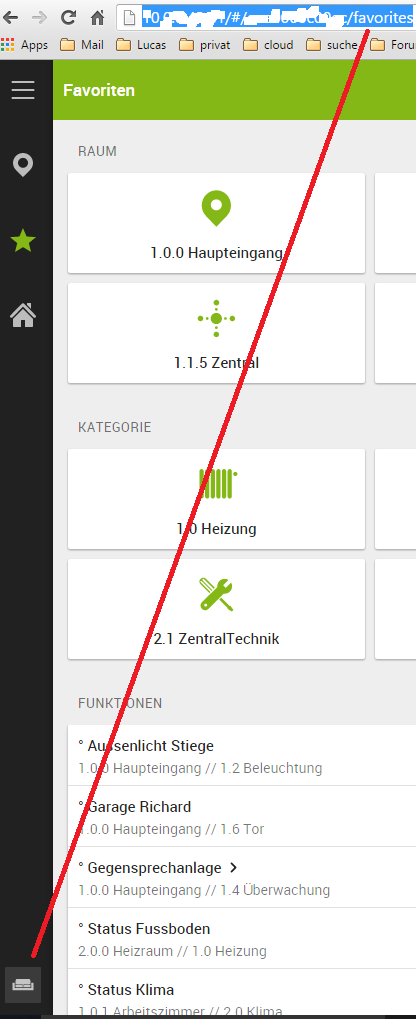

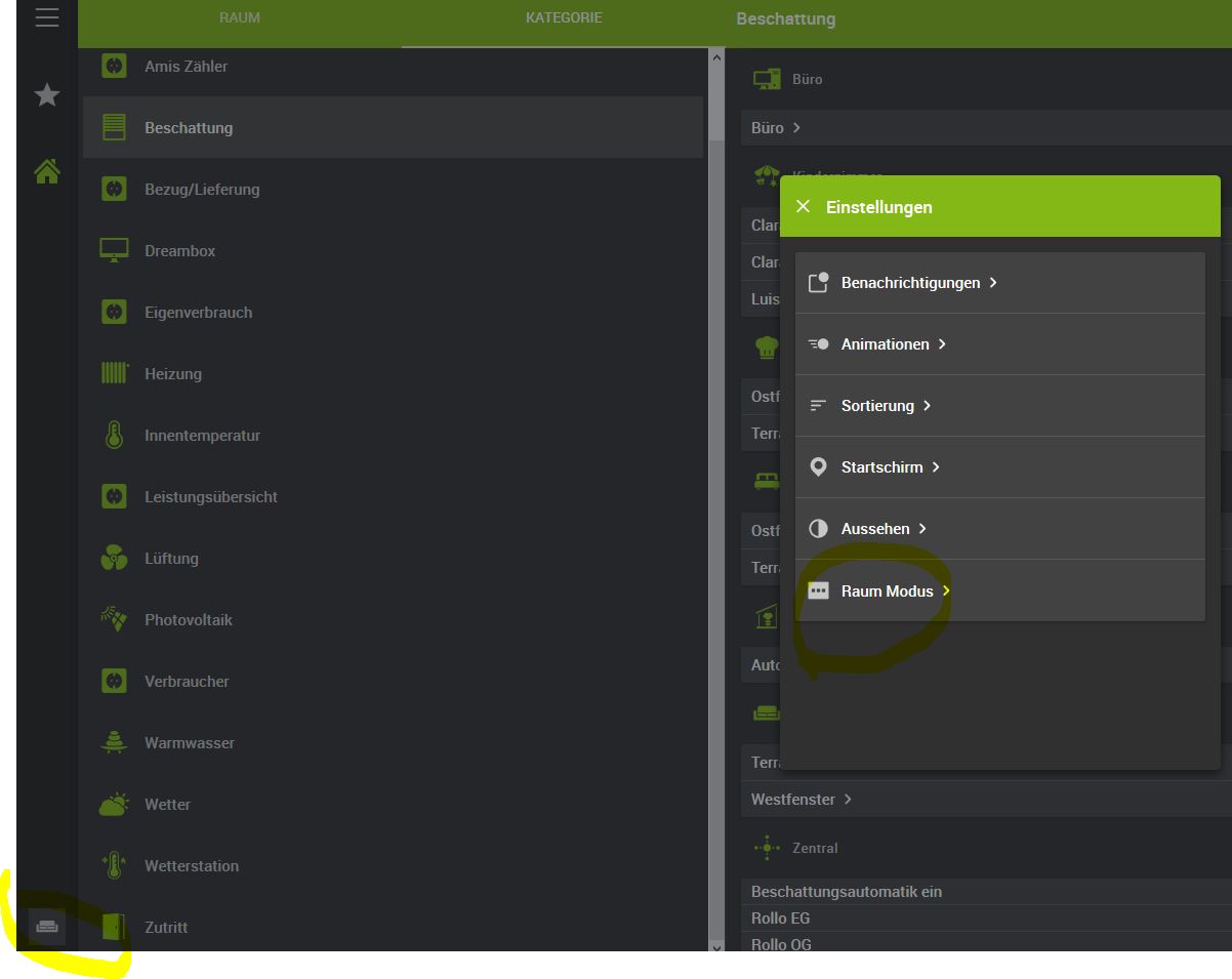

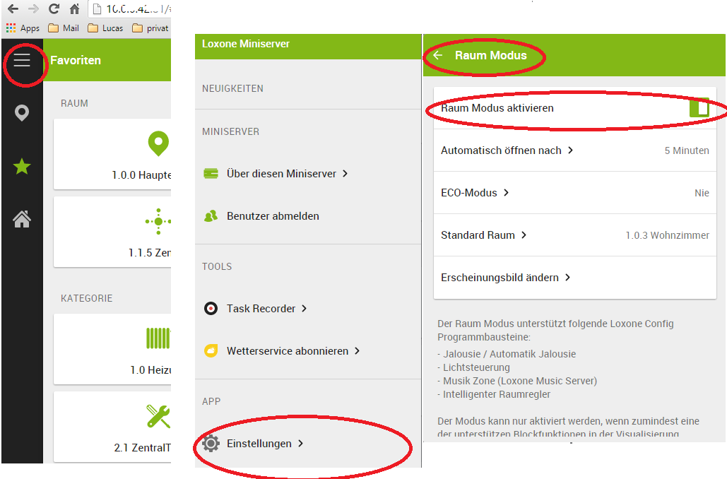

          Dazu musst den Raummodus auf jedem Gerät mal einrichten, hier ein paar screenshots für den Chrom Browser, der Raummodus erscheint dann automatisch nach der angezeigten Zeit oder du drückst auf das Zeichen deines eingestellten Raumes links unten am Bild

            Ich glaube ich hänge gerade in einem luftleeren Raum.....ich finde die Einstellungen nicht....gehst Du mit deinem Chrome per IP direkt auf den MS?

                  Hallo Bernd
                  Das ist noch die alte Web-Version.
                  Wenn du das Neue möchtest, musst du es Updaten.

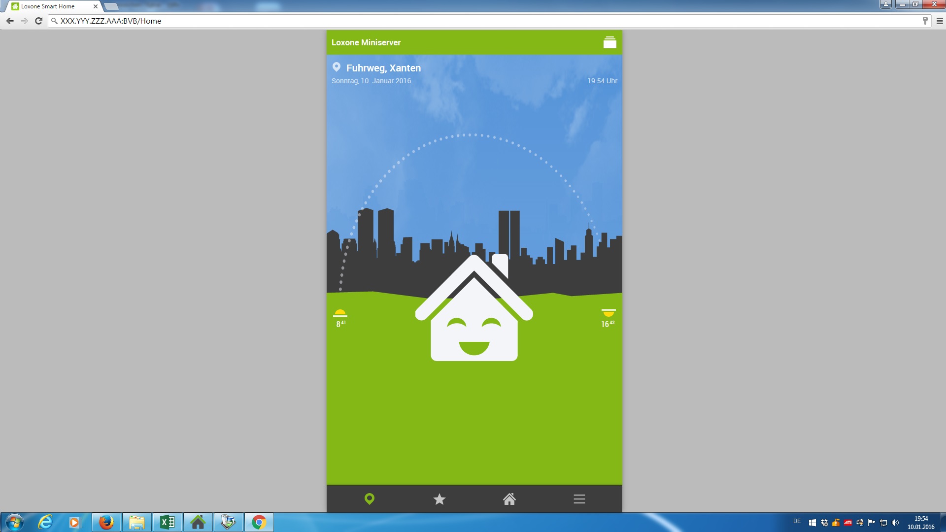

                        Ja...Aber ich komme immer wieder, auch nach Cache-Leerung, auf dem´n MS mit der 7.1.12.31....und da habe ich keine Möglichkeit den Raummodus aufzurufen....

                      Mache doch einmal einen Printscreen vom Webinterface und lade es hier einmal hoch.
