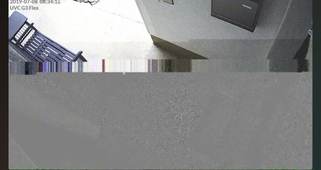

    hallo,
    nachdem nachb4 Jahren meine erste Kamera beim Eingang den Geist aufgegeben hatte, war es Zeit für eine neue.
    habe aber das Problem, mit dem Plugin Camstream4lox kein Bild in das webinterface und App bekomme.
    bild ist verzerrt bzw eingefrorenKlicke auf die Grafik für eine vergrößerte Ansicht

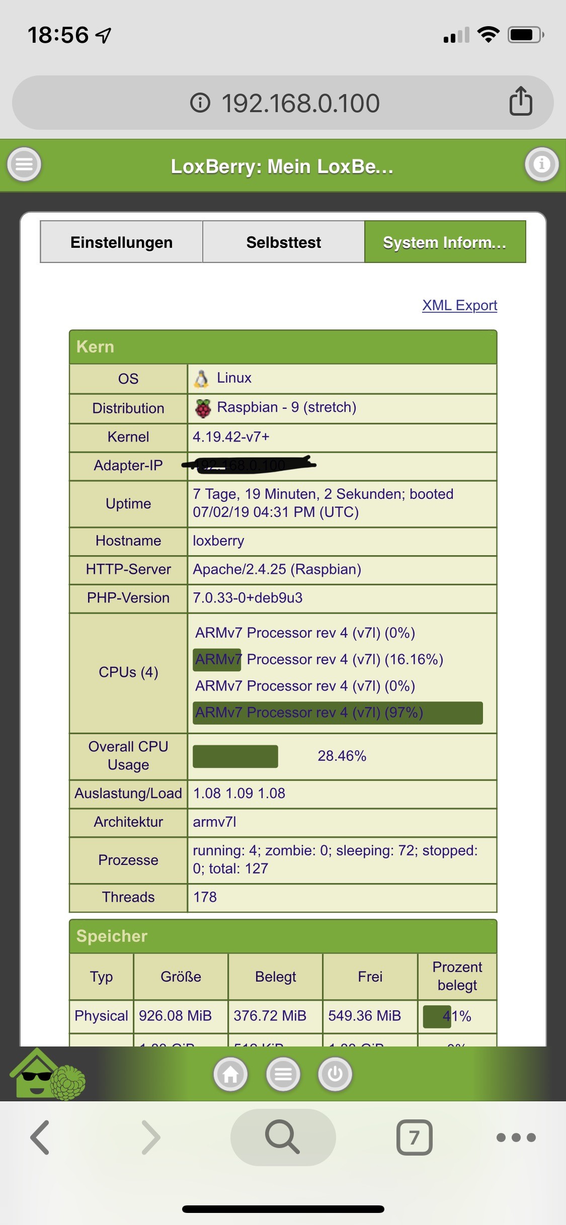

    Camstream4Lox kann zwei Varianten: VLC und FFserver. Was nimmst Du? Welcher Raspberry? Wie ist die CPU Auslastung in MyLoxBerry -> System Information?
      Verwende Radio 3b, ffmpeg ist in verwendung. Kamera kann kein mjpeg. Liefert Bild via rtsp
        Und die CPU Auslastung? Ich gehe davon aus , dass der Pi überlastet ist. Konfiguriere die Cam so, dass der Stream so klein wie möglich ist und ffmpeg so wenig wie möglich zu tun hat.
        Lies Dir das durch und versuche es umzusetzen: https://www.loxwiki.eu/display/LOXBE...stemauslastung...
      Hy, CPU eines Core liegt bei 97%
      Danke für den link, da stellt sich mir aber die Frage, bitrate und auflösung bei der Kamera und bei der App runterschrauben, oder reicht dies nur in der app

        Steht doch da! Beides runterschrauben und möglichst identisch halten in der Kamera und im Plugin.
