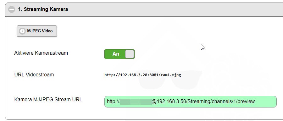

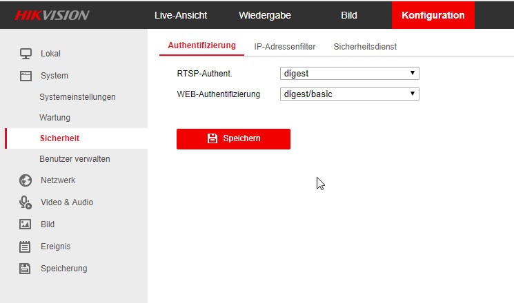

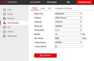

    Nimm Camstream4Lox: https://www.loxwiki.eu/display/LOXBERRY/CamStream4Lox
    Den Substream konfigurierst Du in der Cam auf "MJPEG" und nimmst im Plugin die "VLC" Option. So habe ich problemlos 4 Cams auf einem Raspi3 laufen. Die Streamadresse meiner Cams für den Substream sind alle
    http://user:password@ADRESSECAM/Streaming/channels/1/preview
    Ich teste vorher die Streamadresse immer mit VLC auf dem Desktop Rechner. Da kannst Du gut debuggen.

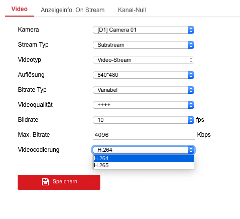

            • mikelx
              • 21.01.2018
              • 90
              kam leider erst jetzt wieder dazu - sorry. Also keine Chance, dass ich über VLC einen Link bekomme.
              MJPEG kann ich nicht im Substream auswählen:
Name: Bildschirmfoto 2019-07-27 um 18.55.04.png
Ansichten: 6935
Größe: 54,2 KB
