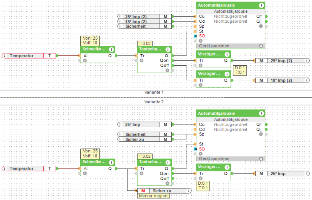

    Dank meiner großen Nächstenliebe habe ich jemanden versprochen seinen Wintergarten zu automatisieren (eine ganz simple Lösung) und das ohne jeglicher Vorkenntnisse über die Loxone.
    Die Markiese hab ich mal geschafft mit dem Mini-Server (Automatikjalousie) und der Wetterstation Air.
    Die Dachfenster machen mir aber Sorgen.
    Als Baustein hab ich auch die Automatikjalousie gewählt, was nicht falsch sein dürfte. 2 Taster an die Eingänge und externe Relais an die Ausgänge (als Schutz der integrierten Relais), je eines auf, eines ab.
    Nun will ich aber folgende Funktion mit dem Raumklimasensor Air umsetzen:
    Bei 25°C sollen die Fenster aufmachen, Sicherheit vor Regen und Wind soll die Wetterstation bieten. Soweit ok, die Wetterstation auf den "SP-Eingang"- sollte passen hoffe ich (was ist mit dem "SO"-Eingang, istg der auch wichtig???)
    Wie aber kann ich dem Raumklimasensor Air beibringen dass er bei 25°C die Fenster öffnen soll, und weiters bei 18° ´C die Fenster wieder schließen? Also als Sicherheit Wind und Regen über die Wetterstation, und gegen Frost der Raumklimasensor.

    SO = 0 = bei Sicherheitsabschaltung ganz oben
    SO = 1 = bei Sicherheitsabschaltung ganz unten
    Wenn also das Fenster bei ganz oben auf ist, du aber möchtest dass bei 1 an SP das Fenster ganz zu ist, dann muss SO = 1 eingestellt sein.
    Das kann aber auch in den Eigenschaften direkt eingestellt werden.
    Raumklimasensor:
    Bild ist einfacher wie viele Worte
    2 Varianten mit vor und Nachteilen

      Perfekt!
      Herzlichen Dank!
        Eine Frage ergab sich nun beim Versuch das nachzubauen.
        Du hast an den Ausgängen nach den Verzöger-Module und an den Eingängen Bauteile die mit "M" gekennzeichnet sind.
        Welche Bausteine sind das, oder sind das Merker oder sowas
          • 5169
          Ja, das sind Merker.
          Du kannst sie auch weglassen und die Verbindungen direkt, oder über Verbindungsreferenzen machen.
