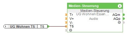

      meinen Onkyo steuere ich über den "Medien-Steuerung" Baustein.
      In der Loxone Config habe ich dort lediglich einen T5-Taster dran.

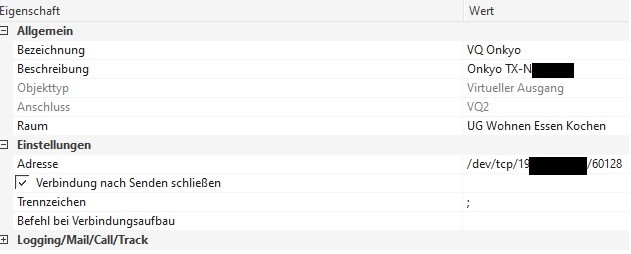

      Bevor das geht, musst du erst einmal den AVR als virtuellen Ausgang in der Loxone Config festlegen.
      Unter Adresse folgendes eingeben: /dev/tcp/<IP-ADRESSE>/60128
      Das <IP-ADRESSE> bitte mit deiner IP ersetzen.

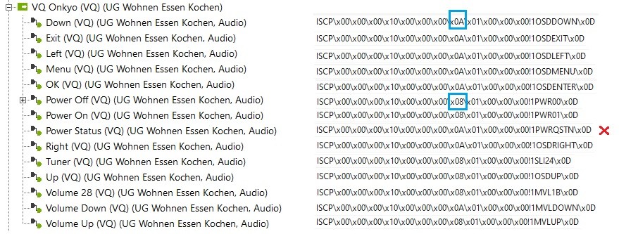

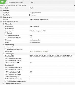

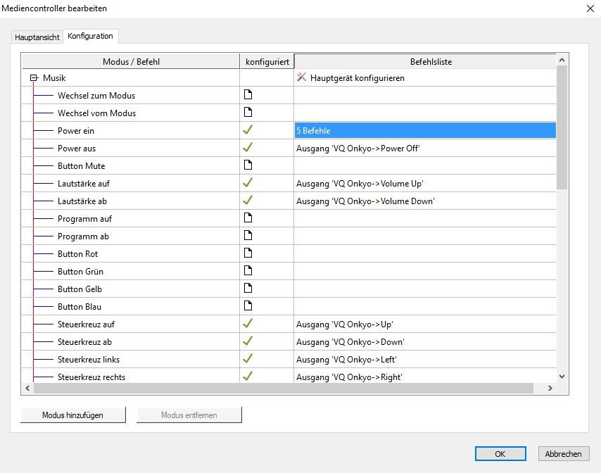

      Anschließend kannst du eine Ebene tiefer gehen und die virtuellen Ausgangsbefehle definieren, in etwa so:
Ansichten: 1782
Größe: 133,6 KB
      Achtung: Bitte darauf achten, dass x0A oder x08 verwendet wird.
      Bei Befehlen, welche länger als 5 Zeichen sind, muss x0A verwendet werden.
      Beispiel: OSDUP = 5 aber MVLDOWN = 7
      Der Befehl mit dem roten Kreuz funktioniert aktuell nicht, da keine Antwort vom Miniserver abgegriffen werden kann.
      Das ist unter anderem auch der Grund für diesen Thread (kann mittels TCP-UDP Plugin gelöst werden).
      Im Baustein selbst habe ich dann die erforderlichen Befehle verknüpft.

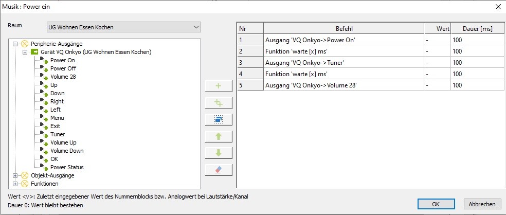

      Die Befehlskette beim Start sieht so aus:
Ansichten: 1757
Größe: 73,5 KB
      Lass mich wissen, ob dir das hilft bzw. wo es genau hakt.

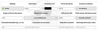

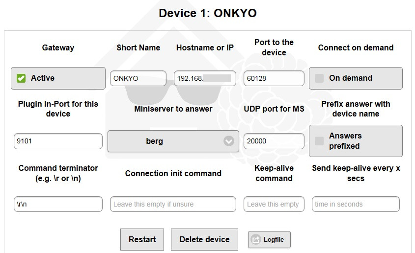

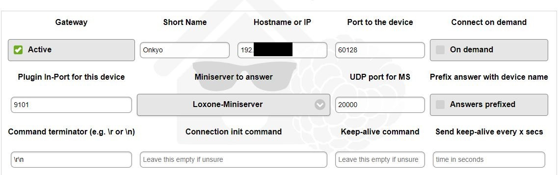

                also was TCP2UDP angeht, hier mal ein Screenshot von mir.
                Der "Port to the device" muss auf 60128 stehen.
                Plugin In-Port auf 9101 und UDP Port kannst du frei entscheiden.
Ansichten: 1345
Größe: 84,3 KB

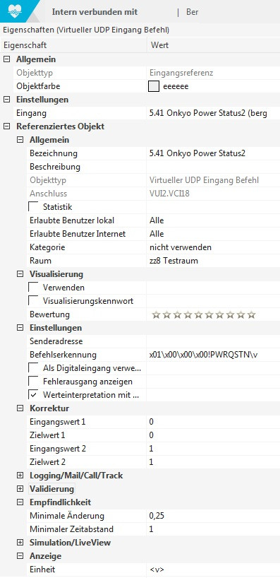

                In Loxone Config:
                Virtuellen Eingang anlegen:
Ansichten: 910
Größe: 12,0 KB
                Einstellungen für virtuellen Eingang:
                Bitte die gleichen Einstellungen verwenden, wie im TCP2UDP Plugin.
Ansichten: 937
Größe: 16,8 KB

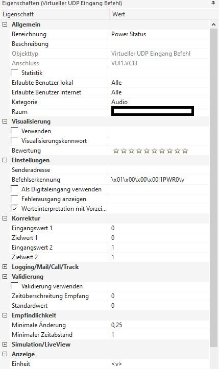

                Befehl für Status:
Ansichten: 944
Größe: 71,8 KB
                Den virtuellen Eingang dann in die Config ziehen und einen Status-Baustein einfügen.

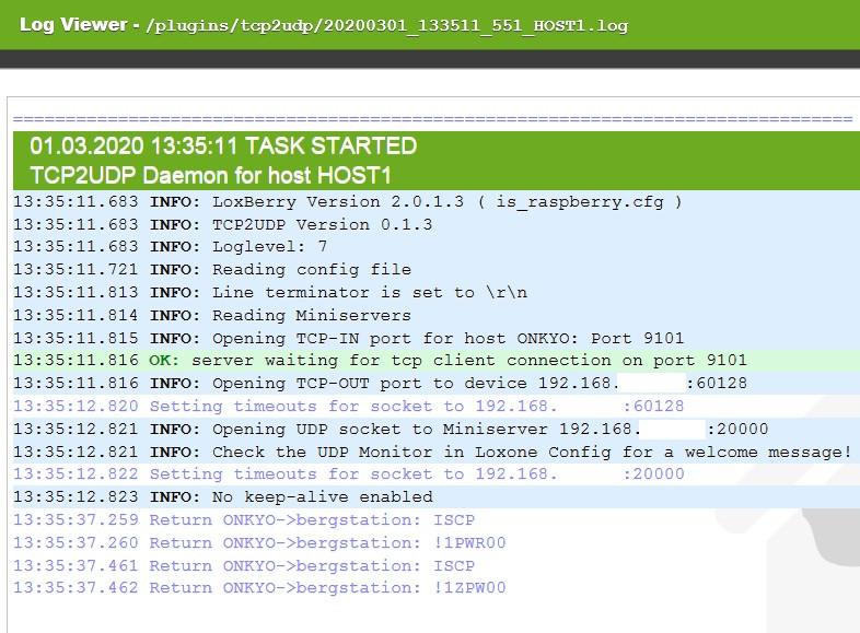

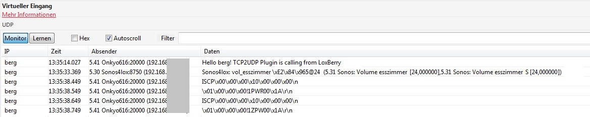

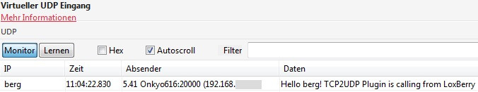

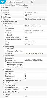

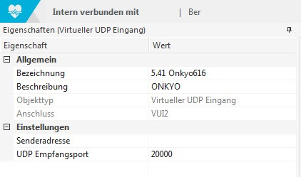

                Hallo Fabian,
                nochmals Besten Dank für Deine Mühe. das Plugin ist eingerichtet
                Klicke auf die Grafik für eine vergrößerte Ansicht  Name: 1-TCP2UDP - Config.jpg Ansichten: 0 Größe: 91,7 KB ID: 238376
                der Virtuelle UDP Eingang angelegt
                Klicke auf die Grafik für eine vergrößerte Ansicht  Name: 2-Vi UDP Eingang.jpg Ansichten: 0 Größe: 25,9 KB ID: 238378
                und der Loxone UDP Monitor zeigt auch die Plugin-Begrüßung
                Klicke auf die Grafik für eine vergrößerte Ansicht  Name: 4-Loxone UDP Monitor-1.jpg Ansichten: 0 Größe: 26,2 KB ID: 238380

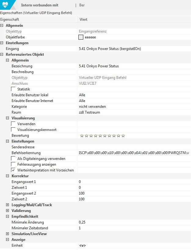

                aber der virtuelle Eingangsbefehl empfängt keinen Status.
                Ich habe sowohl die von Dir angegebene Befehlserkennung getestet
                "\x01\x00\x00\x00!PWR0\v"
                als auch folgende Varianten
                Klicke auf die Grafik für eine vergrößerte Ansicht  Name: 3-Vi UDP Eingang Befehl.jpg Ansichten: 0 Größe: 88,9 KB ID: 238383
                oder
                Klicke auf die Grafik für eine vergrößerte Ansicht  Name: 3-Vi UDP Eingang Befehl-2.jpg Ansichten: 0 Größe: 107,3 KB ID: 238385
                Leider alles ohne Erfolg. Keinerlei Empfang im UDP Monitor, keine Statuswerte im Liveview und keine Statuswerte im Statusbaustein.
                Ich nehme an, das der Fehler vor dem Bildschirm sitzt - aber ich finde ihn nicht. Hast Du eine Idee was ich noch falsch gemacht habe?
                Viele Grüße
                Oliver

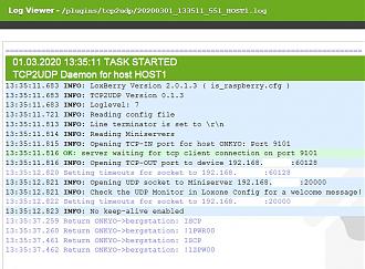

                  Muss man am Onkyo evt. irgendwas einschalten, damit TCP funktioniert?
                  Im Log vom Plugin sieht man, ob das Plugin zum Onkyo verbinden konnte.

                    Hallo Christian,
                    also den Onkyo steuere ich schon seit langem schon mit den vorkonfigurierten Standard-Loxone-Virtuelle-Ausgangsbefehlen über das Netzwerk ohne Loxberry.
                    Dort werden ISCP Befehle gesendet und vom Onkyo ordnungsgemäß verarbeitet !?

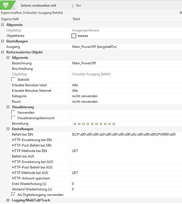

                    Ausschalten funktioniert z.B. einwandfrei mit
Name: 7-VA Befehl.jpg
Ansichten: 1386
Größe: 97,9 KB
                    Der Loxberry kam erst für den Sonos-Status hinzu und soll idealerweise nun auch die Verarbeitung des Onkyo-Status ermöglichen. Anbei ein Logfile des Plugins
Name: 5-Log PluginNeustart und anschließend Onkyo abschalten.jpg
Ansichten: 1281
Größe: 165,3 KB
                    und der Mittschnitt im UDP Monitor
Ansichten: 1302
Größe: 78,5 KB
                    Liege ich falsch aus dem Funktionieren der Ausgangsbefehle zu schließen, TCP-mäßig sei alles aktiviert und läuft einwandfrei (?)
                      Da kommt eh was rein. Was funktioniert denn nicht?
                      Onkyo hab ich keinen, ich kann aus deinem Monitor-Screenshot nur sagen: Das Plugin hat was vom Onkyo weitergegeben.

                        Die Eingangsbefehle (zB An/Aus etc) von Loxone an Onkyo funktionieren auch ohne Loxberry, nur die Befehle zum Holen des Status vom Onkyo über Loxberry an Loxone klappt leider noch nicht.
                        Ich befürchte die Anleitung von Fabian noch nicht ganz richtig umgesetzt zu haben. hab bloß keine Ahnung was es sein könnte.
                        Was allerdings auffällt, dass die von Fabian benutzte Befehlserkennung nicht in der Befehlsübersicht von Onkyo auftaucht und bei ihm trotzdem funktioniert!?
                        Deshalb meine Rückfrage.
                        • MachineMaster
                          • 19.07.2019
                          • 76
                          Hallo Oliver,
                          auf die Schnelle sehe ich einen Fehler im Befehl:
                          Hier fehlt dir noch die „1“ nach dem „!“.
                          Hoffe, dass das der Fehler ist :-)
