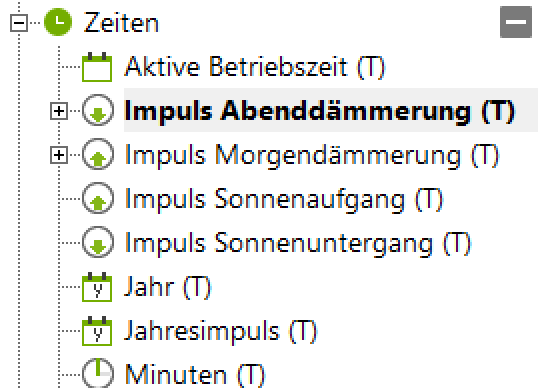

    in der LoxConfig gibt es ja bereits definierte Zeiten.
    Besteht denn irgendwie die Möglichkeit einzusehen; welche Uhrzeit jeweils genutzt wird?
    Bei der Zeit "Impuls Abenddämmerung" kommt bei mir der Impuls aktuell um 22:08 Uhr was mir ziemlich spät vorkommt.
    Klar mittels Logger kann man es rausfinden; aber evtl. gibt es einen einfacheren Weg.
    Gruß Thomas
    Klicke auf die Grafik für eine vergrößerte Ansicht  Name: Bildschirmfoto 2019-07-22 um 12.16.12.png Ansichten: 0 Größe: 16,4 KB ID: 207200

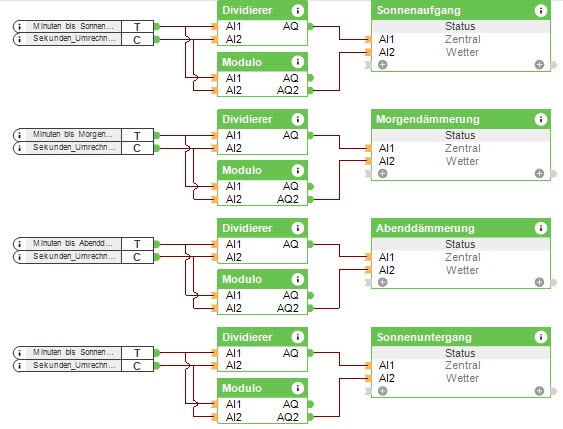

    Einfach auf eine Config Seite ziehen und in der Visu anzeigen lassen.
    Die Werte ändern sich ja "laufend".

      t_heinrich Mit "Impuls Abenddämmerung" ist wohl das Ende der "Bürgerlichen Abenddämmerung" gemeint. Für deinen Standort passt 22:08 Uhr ganz gut. Der Zeitpunkt liegt derzeit etwa 40 Minuten nach Sonnenuntergang.

          Der Impuls ist nicht günstig, um etwas zu sehen. Besser "Minuten bis Abenddämmerung". Da müsste im Liveview bei dir (derzeit) etwa 1325 (= Minuten ab Mitternacht) stehen.

        Die Uhrzeit errechnet sich aus dem Höhe der Sonne in °.
        Bei Loxone wird die "bürgerliche Dämmerung" verwendet: Lesen im Freien möglich (Tiefenwinkel bis 6 Grad)
        Also Sonnenuntergang ist klar definiert, erst etwas später kommt die Dämmerung, in dem Fall Abenddämmerung.

          t_heinrich Versuch mal folgenden Umweg Vielleicht macht ja Loxone mal einen "Schalter" für in der Visu verwenden
Ansichten: 548
Größe: 62,5 KB
Ansichten: 524
Größe: 29,5 KB
            • 2083
            Danke für den Input; hab es so nachgebaut.
