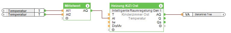

      Also ich habe das mal nach bestem Wissen und gewissen gemacht.
      Nachdem meine Luftwärmepumpe nicht am Loxone hängt, kann ich ja nur die Schalter mit den Stellantrieben verschalten.
Ansichten: 678
Größe: 17,8 KB
      Nun 2 Fragen:
      1. Muss ich noch irgendwo die Luftfeuchte aufschalten?
      2. Muss ich nocht etwas einfügen, um eine Solltemperatur zu setzen, oder kann ich das alles über die App steuern?

        Zitat von Coltaine
        [*]Muss ich noch irgendwo die Luftfeuchte aufschalten?
        Nein
        Zitat von Coltaine
        [*]Muss ich nocht etwas einfügen, um eine Solltemperatur zu setzen, oder kann ich das alles über die App steuern?
        Geht über die App und das Webinterface.
          Vielen Dank für dein Feedback Loxtom577.
          Dan habe ich alles gemacht, was ich brauche?
            • 6363
            Das Thema Einzelraumregelung wurde hier schon zur Genüge diskutiert. Das Ergebnis ist immer das Gleiche. Im Gegensatz zu gesetzlichen Vorgaben ist eine Einzelraumregelung gerade bei Wärmepumpe kontraproduktiv. Eine Heizungsanlage muss heute hydraulisch abgeglichen sein und wenn der hydraulische Abgleich stimmt sowie die Paramater der Wärmepumpe stimmen, ist eine Einzelraumregelung im Normalfall nicht nötig. Des Weiteren hättest Du Dir die teuren Stellantriebe sparen können, da Analogregler bei einer Fußbodenheizung aufgrund der Trägheit nichts bringen.
