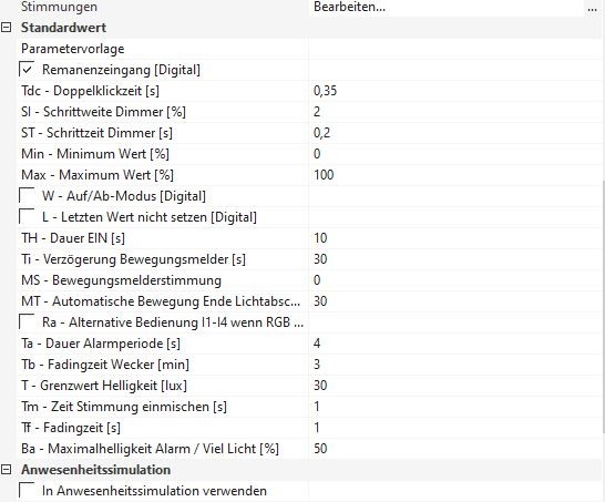

      Funktioniert bei euch im Lichtbaustein der Ti = zeitliche Sperre für Bewegungsmelder
      Nach Ende letzter Bewegung kann ich bei Ti einstellen was ich will, der BM schaltet sich sofort wieder ein, auch wenn ich bei Ti zB 300 sek einstelle.
      Anbei die Parameter.
      Sobald am Mv wieder ein Impuls kommt, wird der Ausgang sofort wieder eingeschaltet, ohne die Zeit von Ti abzuwarten.
      • THX
        THX kommentierte
        Bei mir funzt es auch, wie schon angemerkt, gilt nur für "Tasten Aus" (was auch Sinn macht) 😀
        Lightpicture kommentierte
        Danke für die Info.
        Ist dann nicht die Beschreibung in der Doku etwas irreführend?
        Ti - zeitliche Sperre für Bewegungsmelder
        Deaktiviert den Bewegungsmelder nach ausschalten für die eingestellen Sekunden
        Wenn dieser Wert 0 ist gilt der Status von DisMv
      • THX
        THX kommentierte
        Ggf. sollte Loxone das in der Beschreibung vermerken, dass es nicht für "Auschalten durch fehlende Bewegungserkennung nach Einschaltdauer Bewegungsmelder TH gilt" ergänzen.
