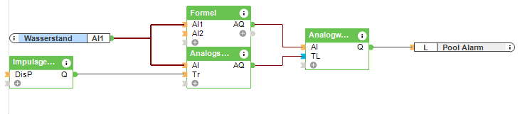

          Gleich das nächste Problem...
          Oder sollte ich besser ein neuen Thread eröffnen?
          Wie kann ich einen Analogwert um eine feste Zahl, in dem Fall um 0,3 erhöhen?
          Der Plan ist, dass ich eine Meldung erhalte, wenn der Wasserstand meines Pools in 5sec um mehr als 3mm steigt. Die Wasserstandsmessung erfolgt mittels Drucksensor 0-10V.
          Mit dem Vergleich soll festgestellt werden, ob sich unberechtigterweise Personen im Pool aufhalten.
          So weit bin ich jetzt schonmal:
          Klicke auf die Grafik für eine vergrößerte Ansicht  Name: Unbenannt.PNG Ansichten: 0 Größe: 13,1 KB ID: 208523
          Aber mit der Formel funktioniert die Erhöhung um 0,3 nicht weil ich ja keinen zweiten Wert habe...
          Vielen Dank Schonmal fürs Schwarmwissen :-)

          Du könntest zB jede Stunde (Stundenimpuls) den aktuellen Wasserstand in einem Analogspeicher speichern und dann einfach den Differenzbetrag ausrechnen (Aktuell - Gespeicherter) und wenn Unterschied >= 3 mm dann die Warnung ausgeben.

            Ich habe leider die Visu nicht vor mir aber so wie ich in Erinnerung habe kannst du einen Merker als Analog Wert anlegen und diesen in den Einstellungen Verzögern. Danach nur noch vergleichen.

              @ Michael Sommer: ich rechne den Wert aktuell in Zentimeter um und wird mir aktuell fast auf den Millimeter genau angezeigt. Funktioniert also eigentlich prima.
              @RiverRaid: ja das wäre auch eine Idee. Aber auch da musste ich den Differenz Wert irgendwie abfragen können. Der Zyklus müsste allerdings deutlich kürzer sein weil kaum ein unbefzgter sich nachts länger als ein paar Minuten im Pool aufhalten wird weil er nur mal kurz rein springt.
              Mir geht es tatsächlich darum wie ich die Differenz am besten vergleichen kann. Noch besser wäre wenn ich wüsste wie ich auf meinen Wert 0,3 aufrechnen kann.

                  gibt's denn kein Baustein mit dem ich eine Zahl auf einen Analogwert aufschlagen kann?

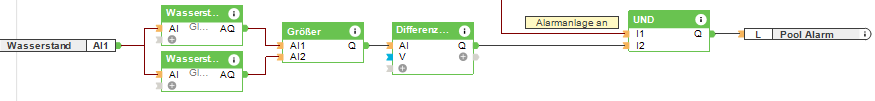

                    300 mbar bei einer Auflösung von 10 bit ergibt ~0,3mbar+/-, das ist garnicht schlecht! Das entspricht in etwa der Auflösung von 0,3cm. „Kippt“ also EIN Bit um, steigt oder sinkt der Wasserstand um ziemlich genau 3mm (ein bisschen mehr ist es).
                    Mein Vorschlag: Gleitenden Mittelwert von 10 Datensätzen zu 2 Minuten mit Gleitender Mittelwert von 3 Datensätzen zu 15 Sekunden vergleichen.
                    Das dämpft für den längeren Zeitraum die natürliche Schwankung, und der kurze Mittelwert steigt schnell genug an, um noch einen Vergleich zu ermöglichen.
                    Als Vergleicher kannst du den Differenz-Schwellwertschalter nehmen und den Ausgang invertieren. Damit hast du einen Impuls.
                    Um den Status zu merken:
                    GRÖSSER-Baustein mit den beiden Werten.
                    Und ein Flipflop (oder Schalter) als Speicher.
                    Ist der Diff-Schwellwertschalter an UND GRÖSSER = 1, dann Flipflop aktivieren.
                    Ist der Diff-Schwellwertschalter an UND GRÖSSER = 0, dann Flipflop zurücksetzen.

                      Habs mal so gemacht...
Ansichten: 438
Größe: 12,3 KB
                      Den Flipflop brauch ich nicht oder?
                      Aber wie bekomme ich jetzt hin, dass er erst bei min. 3mm Differenz im Wasserstand den Alarm auslöst?
                        Der DiffSchweWeScha bekommt den einen Mittelwert an AI und den zweiten an V. Die Wunschdifferenz ist D (siehe Hilfe).
                        Das GRÖSSER kommt parallel zum DiffSchwe..., nicht hintereinander. Der muss ja nur erkennen, ob die Diff negativ oder positiv ist. Lass das GRÖSSER erst einmal weg und probier mit den Werten.
