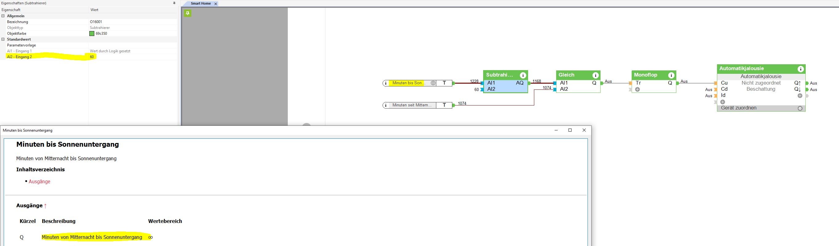

    Beschattung beenden am Abend
    ich möchte am Abend ca. 60min vor Sonnenuntergang die automatische Beschattung beenden. Es macht ja wenig Sinn bei Sonnenuntergang die Jalousien hochzufahren und bei der Abenddämmerung diese wieder zu schliessen. Auf welchen Eingang soll ich die die Funktion legen damit einfach die Beschattung beendet wird?

    Teste mal mit dem Parameter DTe auf 40 (85Grand wäre Standart) falls du es noch nicht gemacht hast und arbeite dich hin bis zum gewünschten Zeitpunkt.
    oder

      https://www.loxwiki.eu/pages/viewpag...ageId=39355904 Lektion 3. Baust du einfach noch die Zeit dazu.
        • 5169
        Die Endzeitverschiebung für die Automatikbeschattung kann über den Parameter AT2 eingestellt werden. -60 für 1 Stunde vor Sonnenuntergang.

          vielen Dank für die Beiträge, habe nun gesehen noch einfacher ist es bei den Jalousien im W und N einfach den Wert AX auf 2 zu stellen. So wird die Jalousie geschlossen nach Ende der Beschattung.
